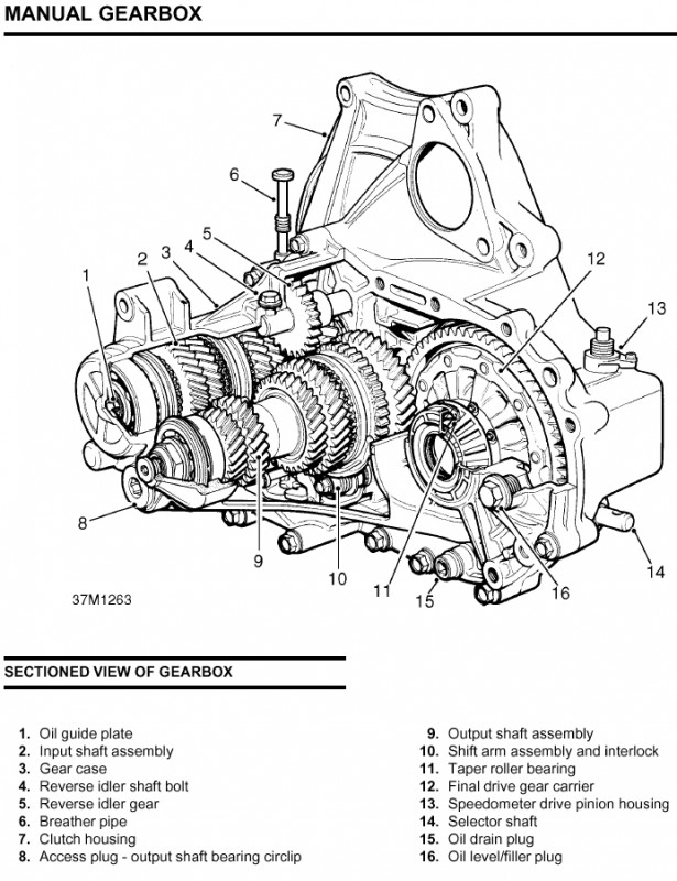

Mám otázku na hlučnost spátečky a podivný šroub č 4, který má napínat hřídel spátečky. Má s tím někdo skušenost na co to je ??? Já přez to napouštěl nový olej.

Podle obrázku drží č.4 hřídel zpátečky. Asi není určený pro nalévání oleje . Třeba má hlučnost zpátečky souvislost s tím, že jsi ho povolil a hřídel už není v původní poloze.

Potom jsem hledal, proč je přev. hlučná a našel jsem schéma.

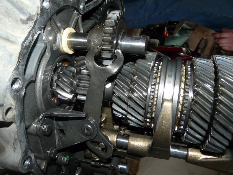

Měl jsem jiné Jeepy a byly mnohem složitější na garážovou opravu než Freečko, které je stavbou motoru a přev.. jako Felcka. Sundal jsem převodovku a kouknul do ní, viz foto. JE ÚPLNĚ JEDNO KUDYMA TAM OLEJ LEJEŠ, pokud to doleješ po řepoušťák !
Sundal jsem kolečko spátečky a ložisko v něm je v Pr.... :-)

kde si našiel ten výkres tej prevodovky

Na D1 jsem našel v RAVE takže předpokladam že i na freečko tam bude.
