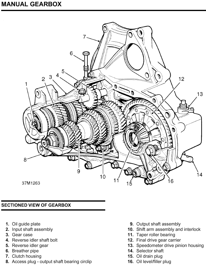

Mám otázku na hlučnost spátečky a podivný šroub č 4, který má napínat hřídel spátečky. Má s tím někdo skušenost na co to je ??? Já přez to napouštěl nový olej.

Podle obrázku drží č.4 hřídel zpátečky. Asi není určený pro nalévání oleje . Třeba má hlučnost zpátečky souvislost s tím, že jsi ho povolil a hřídel už není v původní poloze.

Byla hlučná !!!
Jen při výměně oleje jsem přes šroub nalil olej nový.
Potom jsem hledal, proč je přev. hlučná a našel jsem schéma.

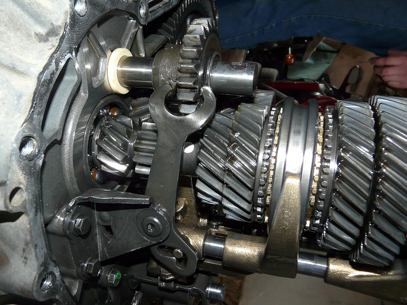

Měl jsem jiné Jeepy a byly mnohem složitější na garážovou opravu než Freečko, které je stavbou motoru a přev.. jako Felcka. Sundal jsem převodovku a kouknul do ní, viz foto. JE ÚPLNĚ JEDNO KUDYMA TAM OLEJ LEJEŠ, pokud to doleješ po řepoušťák !
Sundal jsem kolečko spátečky a ložisko v něm je v Pr.... :-)
Všem moc děkuji za praktické rady i na vláknu přepouštěcího šroubu.

Já dělám motorky-motory a převodovky.
Frelander je jiné kafe, je to auto. Ale sundat převodovku je hračka jak u osobáku. Jen se mi do toho moc nechtělo a obavy byly... Ale s radami a prostudováním fóra, je to všechno na stejné kopyto.

Dandy008 píše:Zdravím chlapi
kde si našiel ten výkres tej prevodovky

#11 Příspěvek od kupec18 » 06 dub 2015 08:31
Na D1 jsem našel v RAVE takže předpokladam že i na freečko tam bude.
