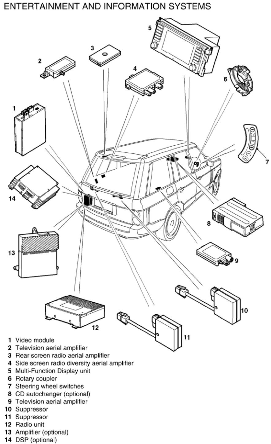

Tazik1992
Příspěvky: 1429
tel.: 602875958
auto: Defík
Bydliště: Holýšov,Kaznějov
Re: nejde mi barevný display
#15 Příspěvek od Tazik1992 » 04 led 2015 15:17
Jsme psali současně a vidim, že start je vyřešenej.
Já bych s tím novým displejem tak nechvátal. Vzadu prý nebývá o vlhkost nouze. Co tam máš všechno za aparaturu. Koukal jsi na ty krabičky pořádně ze všech stran jestli někde není známka koroze? Může to být i na konektorech uvnitř. Zkrat v dvd přehrávači nebo TV tuneru prý pak může zablokovat i displej. Zkus nechat zapojenou třeba jen navigaci a všechno ostatní odpoj, co to bude dělat(případně vyzkoušej ponechat zapojený něco jinýho, kdyby byl problém zrovna v navigaci). Asi by neškodilo vymontovat multi-displej a obhlídnout konetor a kabeláž u něj.

Tazik1992 píše:Jsme psali současně a vidim, že start je vyřešenej.
Ahoj, HK tam není, ale na levo je myslím něco k rádiu (zesilovač) a na pravo TV tuner a nahoře DVDmechanika na navigaci, ne?
Tazik1992
Příspěvky: 1429
tel.: 602875958
auto: Defík
#18 Příspěvek od Tazik1992 » 04 led 2015 18:27
Tomy70 píše:HK tam není
To je co ?
Tomy70 píše:na levo je myslím něco k rádiu (zesilovač) a na pravo TV tuner a nahoře DVDmechanika na navigaci
Asi tak. Já to vidim jen na "papíře" :-)

HK je HARMAN/KARDON mám pocit, že to mělo asi trochu jinak poskládané, ale nejsem si jistý. Možná, že moduly komponentů jsou stejné, jen střeva jiné.
Tazik1992
Příspěvky: 1429
tel.: 602875958
auto: Defík
#20 Příspěvek od Tazik1992 » 04 led 2015 22:15
Tomy70 píše:Možná, že moduly komponentů jsou stejné, jen střeva jiné.
Taky sem koukal pro zajímavost na pár fotek uspořádání v tom zavazadláku a co Range to originál.
Na různých fotkách byly moduly různě popsané.
