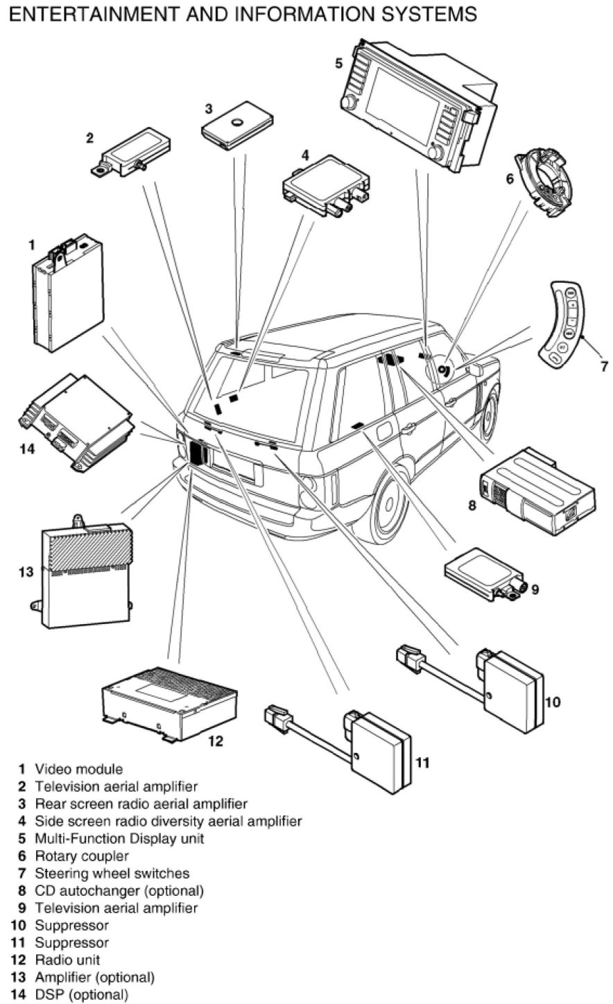

Já bych s tím novým displejem tak nechvátal. Vzadu prý nebývá o vlhkost nouze. Co tam máš všechno za aparaturu. Koukal jsi na ty krabičky pořádně ze všech stran jestli někde není známka koroze? Může to být i na konektorech uvnitř. Zkrat v dvd přehrávači nebo TV tuneru prý pak může zablokovat i displej. Zkus nechat zapojenou třeba jen navigaci a všechno ostatní odpoj, co to bude dělat(případně vyzkoušej ponechat zapojený něco jinýho, kdyby byl problém zrovna v navigaci). Asi by neškodilo vymontovat multi-displej a obhlídnout konetor a kabeláž u něj.

Ahoj, HK tam není, ale na levo je myslím něco k rádiu (zesilovač) a na pravo TV tuner a nahoře DVDmechanika na navigaci, ne?Tazik1992 píše:Jsme psali současně a vidim, že start je vyřešenej.

Asi tak. Já to vidim jen na "papíře"Tomy70 píše:na levo je myslím něco k rádiu (zesilovač) a na pravo TV tuner a nahoře DVDmechanika na navigaci

HK je HARMAN/KARDON mám pocit, že to mělo asi trochu jinak poskládané, ale nejsem si jistý. Možná, že moduly komponentů jsou stejné, jen střeva jiné.

Taky sem koukal pro zajímavost na pár fotek uspořádání v tom zavazadláku a co Range to originál.Tomy70 píše:Možná, že moduly komponentů jsou stejné, jen střeva jiné.
Na různých fotkách byly moduly různě popsané.
