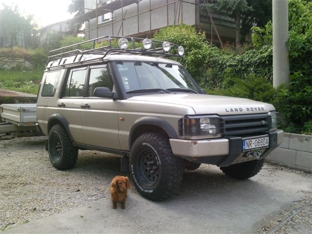

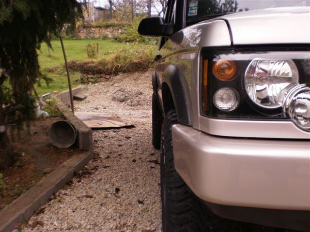

ET0 je už asi málo. STD je -57, ja mám -8 a trčia z blatníkov tak na hrane. Ideál je origo + 2-3cm podložky, resp ET -20 až -30
Takto to vyzerá s ET-8 a s pneu 245/75. Teraz mám 265/75 a trčí to ešte o kúsok viac

ja som dnes zúrivo zháňal nejaké info a prišiel som nato,že ET 0 a original predný nárazník sa nemajú moc radi,musi sa odrezať ten spodný roh,ja mám momentálne zimáky nahodené na origo diskoch a 3cm podložky a takto sa mi to celkom páči je to vlastne s tými podložkami akoby ET27,kurňa ale k MTčkam by som chcel plechy...díky za fotku takto aspoň vidím ako to vyzerá s ET 8 hentie by boli ešte o 8mm viac vonku...rozmýšľam čo urobiť :roll:

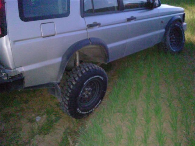

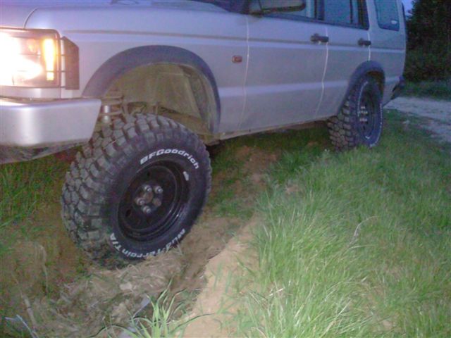

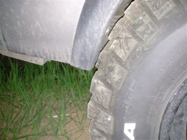

Aby to bolo kompletné, tak takto to vyzerá na Modular 8" ET-8 a pneu BFG KM2 265/75R16
A ko je to pri max. prepružení. Neškrtá pri žiadnom rajde no niekedy je to tesné. Mám ale pevnostňák trochu kratší ako origo plast a nemám tam plastové prahy

No škrtá to ak buchne jeden mech. No ak by som dal o cca 2cm vyšší doraz (čo dám) tak by to nešktalo ani vtedy.
