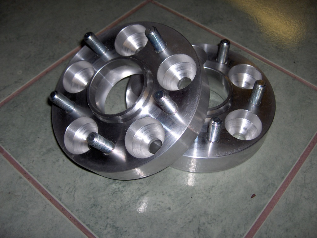

Re: 235/70r15
Na tie Rozsirovacie podlozky by sa nenašiel vykres?? To si dokážem vyrobiť sám v pohode.
K tomu zdvyhnutiu mimo pneu o tie 2". Ako to máš urobené??
To forum o rybách je pecka
Re: 235/70r15

Re: 235/70r15
Jo o 2" podlozkama pod tlumice. Je tady o tom cely vlakno.PetoKE píše:Tie 215/80R15 sú v pohode?? Ako ho máš dvihnuty o tie 2"??
Ze se daji pouzit 215/80 R15 bez zvednuti a jinych disku bych si tedy tvrdit nedovolil. Ta guma je jeste o 15mm vetsi nez 235/70 R15 ale treba s tim ma nekdo osobni zkusenost. Podle me by to drelo.
Podlozky pod kola neni problem vyrobit. Roztec znas 114,3 a pocet sroubu taky 5. Sila podlozky max 20mm se jeste dela bez steftu, dotahuje se na puvodni srouby. Ja osobne bych sel do max 15mm.
Ale stejne jestli chces gumy 235 tak se vymene disku nevyhnes protoze ty originalni jsou myslim jen 5,5 palce siroky a to je pro gumu 235 proste malo.

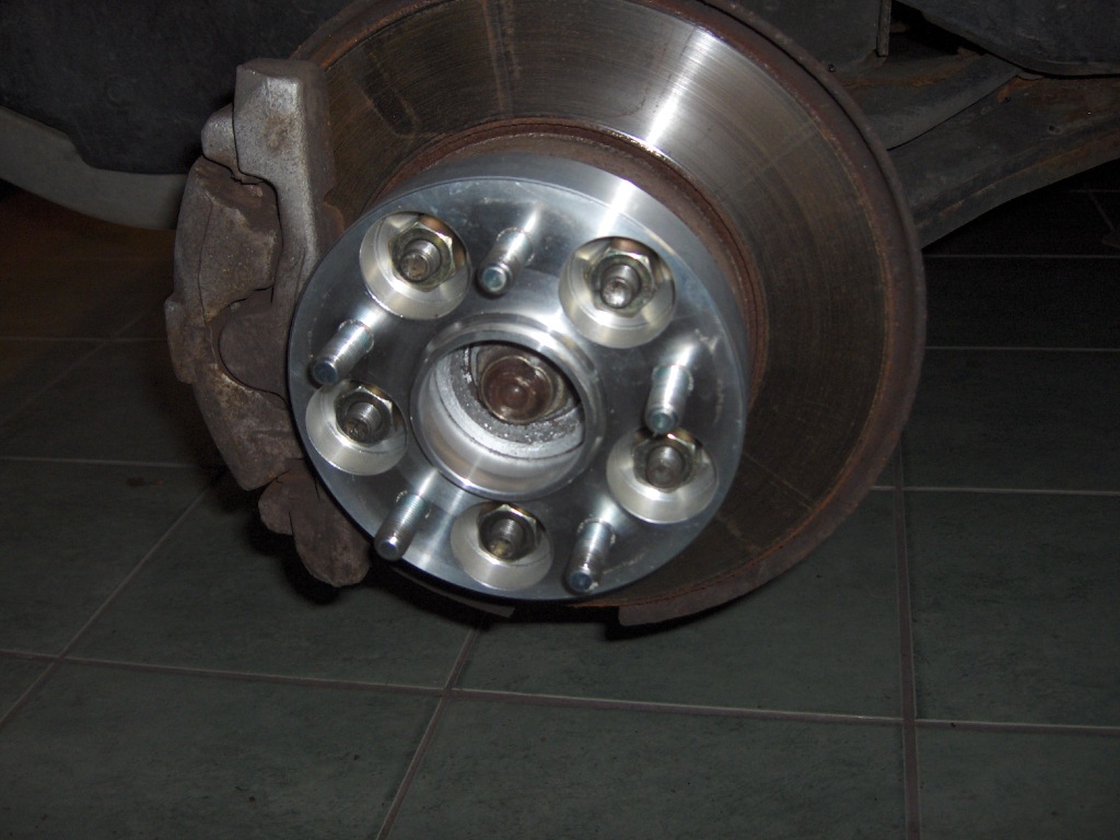

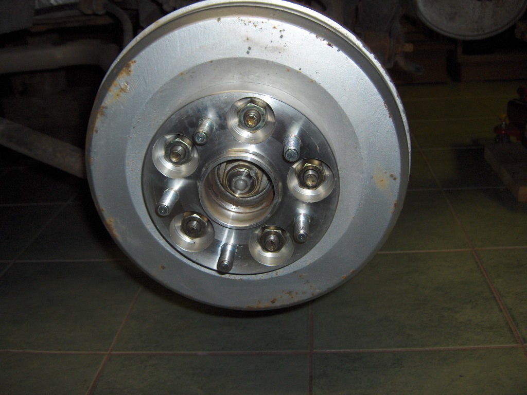

Re: 235/70r15
Servus macejky. Docela by mě zajímalo na kolika závitech by držela dotažená matka. Pokud si udělám jednoduchou podložku 20 mm s osazením matka by mě držela doslova na pár závitech. Mám origo 15" plecháče a utažená matka téměř lícuje s čelem šroubu. Buď mám nějaký krátký štefty(šrouby) nebo to vážně nechápu. Mám časem v plánu lehce rozšířit,ale myslím že bez 10ti děr a zahloubení a bez přidaných šteftů mě to prostě nepůjde. Prosím o vysvětlení.macejky1 píše:Jo o 2" podlozkama pod tlumice. Je tady o tom cely vlakno.PetoKE píše:Tie 215/80R15 sú v pohode?? Ako ho máš dvihnuty o tie 2"??
Re: 235/70r15
určitě bez výměny šteftů / průchozí podložky / nebo s přidanýma šteftama tam 20mm podložku bezpečně nepřichytíš, já si nechal tady na foru udělat 30mm mám je od října 2009 a bez problémů ( ale jezdím jen silnici a polní cesty )

Re: 235/70r15
Cau Fugine. Hele ja to koukal v nejakym internetovym katalogu od celkem renomovany firmy a taky mi to bylo divny ale stalo tam jasne ze na freelander 2000 je mozne od nich objednat podlozky od 10 do 50 mm. A ze do sily 20 mm to muze byt typ bez steftu proste jen placka s dirama. I cena tomu odpovidala. Ten odkaz jsem tenkrat nasel nekde tady na foru ale ted si za boha nemuzu vzpomenout ve kterym vlakne to bylo. Navic pisu z mobilu a takze se mi blbe hleda.
