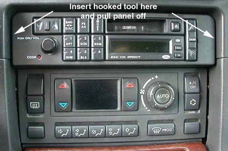

No já bych radši asi chtěl zůstat u toho originálu. Ale zatím se mi ho ani nepodařilo vyndat. Je tam na to nějaký speciální fígl?
Sundal jsem tu krytku, odšrouboval dva šroubky po stranách a pak už jsem moc nenašel co dál. A rvát se mi to moc nechtělo.

A taky jsem přišel na to, jak se má vyndavat. Nahoře na rádiu (vpravo a vlevo) jsou dvě kulaté dírky. Tam stačí zastrčit nějakou tyčku a rádio by mělo vyběhnout prakticky samo ;-)
