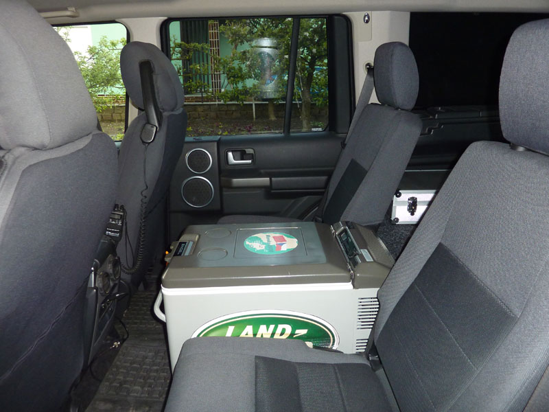

Re: autozásuvka přídavná v kufru DIII
#20 Příspěvek od RudaK » 30 dub 2011 06:29
Tomas K (tkala) píše: Zakolísání napětí při vypínání ale stačí na to, aby se sama zapla vysílačka. No a po pár dnech auto ani neotevřeš... :-) A než přjideš na to, co se stalo a proč je baterka na nule, to je teprv detektivka. :-)
Tom
V autě 2x Optima yelow 55 Ah a ledničku nevypínám ( vozím ji už teď i když není naplněná po okraj a vydělám ji možná až v zimě ) a startuju .Pravda je,že je v tomdle umístění auto čtyřmístné,ale pro moje potřeby dostačující a jezdím denně ! Umístit ji do kufru není problém :hi . Engel umí i mrazit,tak můžu koupit nanukový dort,či zmrzlinu a přijet domů až za 10 hod. A umístění vysílačky je vidět na opěradle spolujezdce ( Alan 42 ) a ta se při vypnutí sama nezapne :mrgreen:
No a v případě lůžkové úpravy lednička nezavazí .... :yes ( s tím bylo,pro dvoučelou posádku počítáno - u čtyřčlené by bylo potřeba stan - např. střešní Maggiolina,nebo podobný :mrgreen: )
Umístění Engla 001.JPG (121.59 KiB) Zobrazeno 5669 x
