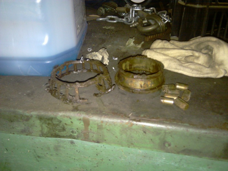

Tonny
Příspěvky: 1449
auto: Def 110
Re: Cvakání v kole při rejdu D1
#20 Příspěvek od Tonny » 25 dub 2011 21:16
díky za ujištění Karle :wink:
jinak tohle je důvod proč jsem rozdělával přední nápravu.. :rofl
