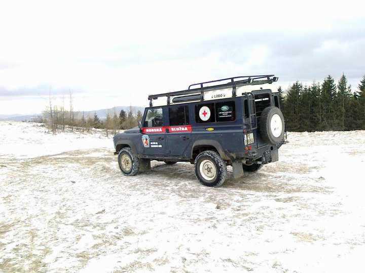

#8 Příspěvek od lobo20 » 17 bře 2011 19:53
pri 7 000 km komplet olej
pri 20 000 komplet olej
inu fotografiu nemam prepačte
