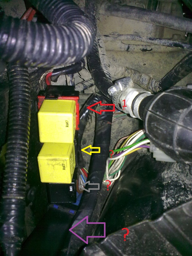

V motorovom priestore sú 3 relé a 1 večšia čierna krabička z fialovým spodkom a vela káblov.
viem že
1- z červeným spodkom je na čerpadlo- to bzučanie po zapnutí klúčika.
2-žlté ?????
3-čierne?????
4-večšia krabička??? nevím... :whew kdo ví nech odpoví?!?!
v motorovom priestore sú len tieto relé..
(188.96 KiB) Staženo 738 x

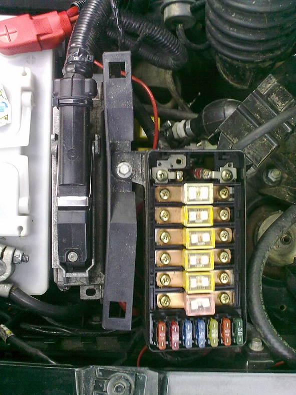

A tieto poistky.........

PatrikM píše:Nazdar potreboval by som rade kde sa nachádza poistka alebo relé klaksónu/trúby u Free 2.0 D 1998, pretože mi prestala fungovať a ani pri alarme sa nespúšťa , prosím o radu - ďakujem
Zdravím sice s časovým posunem, ale přece: relé klaksonu je žlutá kostka v prostoru motoru nad levým (řidič) světlem. V podstatě nad houkačkou. Vyndat odřít kontakty i patici a dát zpět a funguje. Případně ověřit funkčnost druhým relé, které je taktéž u levého světla. Slouží i k náklonu parabol ve světlech. Narvan :idea:
Diky Narvan problém už vyriešený :)
