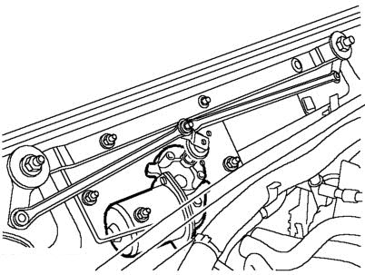

zdravim Vas. mam D2, r.v. 1998 a dnes pocas jazdy som stierace pustil na najvyssiu rychlost. isli uplne v pohode napriek hustemu snezeniu, az zrazu bez vystrahy zastali vo vertikalnej polohe a nepohli sa. motorcek vrci. ked chytim stierace za ramena a rucne ich pohnem, tak oba sa pohybuju. v com moze byt problem? dakujem za odpovede. c

Bol som zložiť ten stierač, tak ako si mi radil. Pustil som stierače a motorček vrčí, ale ten kónus, na ktorom je upevnený stierač sa netočí. Budem zrejme musieť zložiť aj ten plast pod čelným sklom, aby som videl tiahla. Nemáte náhodou niekto fotku , na ktorej sú tiahla predných stieračov aj s upevnením motora stieračov? c.

#19 Příspěvek od Tazik1992 » 30 led 2015 19:25
Alespoň orientačně
