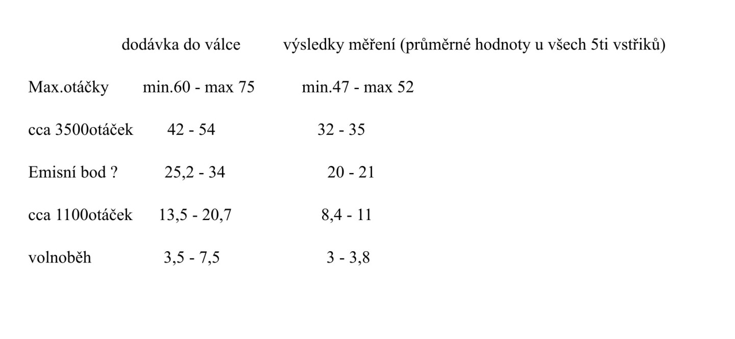

potřebuju poradit. Dnes mi přišli výsledky z testů na vstřiky. Všechny fungujou, ale jstejně blbě.
Nevím jestli mám pořídit nové, nebo se na to vybodnout a nechat tam ty staré.
Nevím do jaké míry jsou ty vstřiky opotřebovaný a kolik to ještě vydrží.
Popřípadě o kolik se zvedne výkon motoru, při jejich výměně za nové.
Díky...Přemek
Snad to někomu něco řekne:
Díky...Přemek

Asi to začalo na jaře...měl jsem pocit, že mám malou ztrátu výkonu - byl jsem na diagnostice a ta ukázala chybu na 5. vstřiku.
Jak běžel čas tak jsem se na to vybodl
Minulý týden při jízdě najednou rapidně klesl výkon a motor začal klepat. Při jízdě do menšího kopce (normálně po silnici) jsem musel řadit 1.-2. převod. stupeň, abych ho vůbec vyjel.
Dojel jsem do servisu. Tam jsem jim řekl o tom problému na jaře a na to konto jsme začali od vstřiků. Vyndali vstřiky a poslali někam do Plzně.
Udělali zkoušku a tohle nám zavolali.
Probíral jsem to s tím servisákem a ty vstřiky to asi nejsou, ale v každým případě jsou asi na prd (ale nevím jak moc nebo jestli to je normální).
Budeme hledat závadu dál v motoru a uvidí se.

To by ti měli říct ti co ti je měřili, jestli je to k tomu nebo ne. Z hlavy nevím, jaky jsou předepsaný hodnoty, ale už je špatně jenom to pokud se hodnoty vstřiků nějak markantně mezi sebou liší. Ale tohle co máš ty by asi nenasvědčovalo nějakému klepání nebo velké ztrátě výkonu.

ty vstřiky poslali na změření taky někam k ,,Bošákům,, ale do Plzně. Tam mi je jenom zkusili a tohle zavolali. Akorát nevím, jestli tomu mám věnovat takovou pozornost, abych je nechal vyměnit - když už je to auto rozebraný. Nebo to je ještě na Defendra taknějak v normálu.
To že klepání motoru nebudou způsobovat ty vstřiky, jsme už taky usoudili a bude se dál hledat chyba.
Díky za rady
Díky za rady

Jenom by mě zajímalo, jestli ty čísla mají i nějaké jednotky - třeba miligramy, nebo je jenom nějaké relativní číslo?

Mají, ale kdybych nebyl blbej, tak si to i pamatuju
První sloupeček jsou hodnoty, které tam mají být a v druhém sloupečku co naměřili...

mne sa tie cisla moc nezdaju, v protokoloch od mojich testov mam ine cisla a merane hodnoty a to ten protokol vypluvol rovno Delphi stojan:-)MadTom píše:Jenom by mě zajímalo, jestli ty čísla mají i nějaké jednotky - třeba miligramy, nebo je jenom nějaké relativní číslo?
ale asi zalezi od stojanu

Ale asi nebude klepat, když má takový hodnoty jaký naměřili.

Takže vstřiky půjdou zpět...nikoho ty výsledky neochromili, tak to bude asi normál
uvidíme...
Auto je v servisu, tak ať se nenuděj. Dám vědět co to bylo za potvoru.

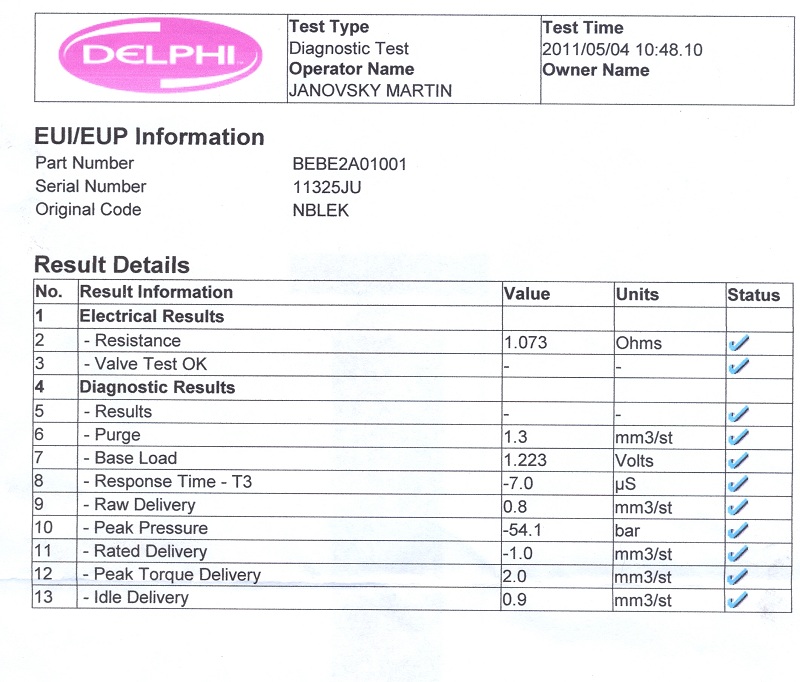

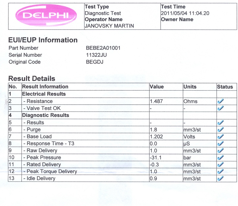

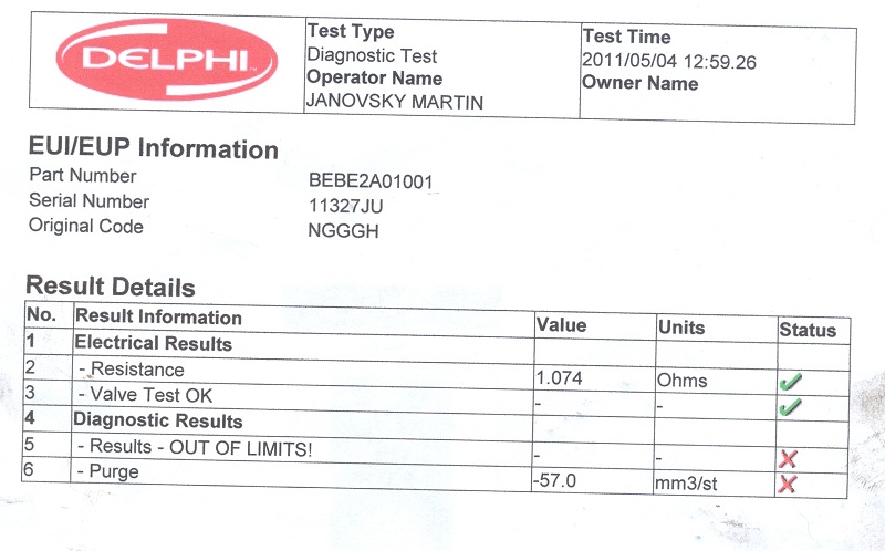

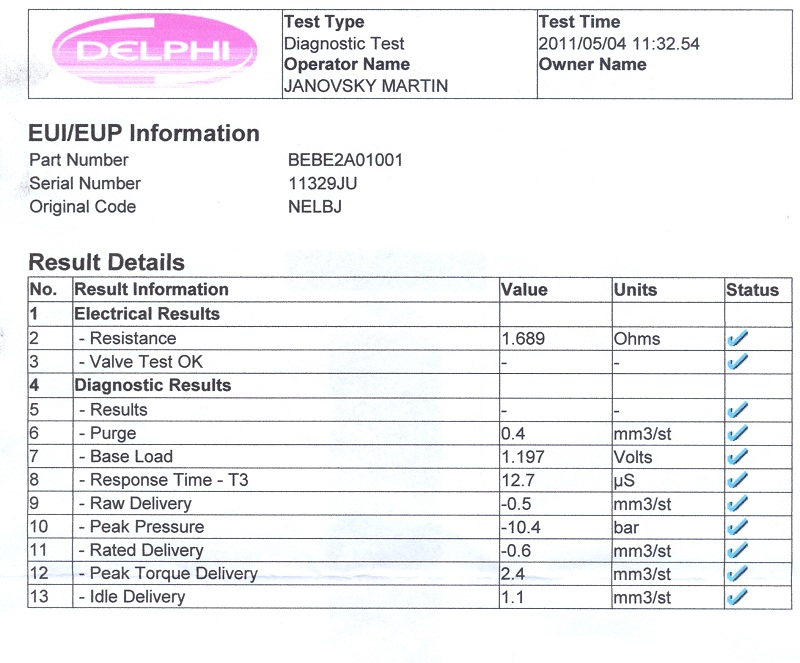

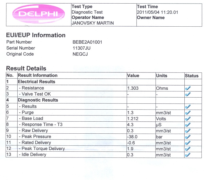

Ahoj mně podle diagnostiky šli všechny jenom dva s větší korekcí ale na delphi je jeden mrtvej. tady sou protokoly
- Přílohy
- skenovat0004.jpg (154.44 KiB) Zobrazeno 16423 x
- skenovat0005.jpg (165.09 KiB) Zobrazeno 16423 x
