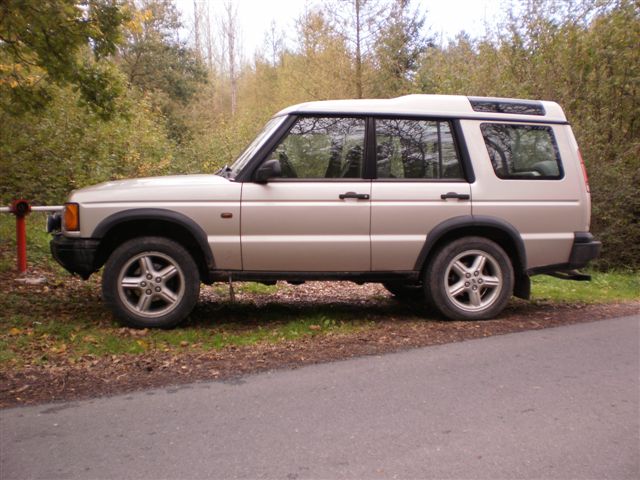

Ako vyzerajú Tvoje disky? Ak by si chcel vymeniť a máš také, čo sa mi páčia budem náchylný. Ja mám tieto 18"
