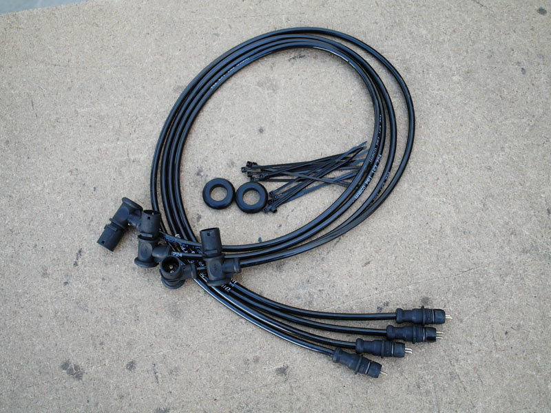

Re: predlzenie cidiel abs
... jestvuju original predlzovacie kable s konektormi, povodny spoj rozpojis a vlozis predlzovak.
a aj na d2? kde?DanoDEF píše:... jestvuju original predlzovacie kable s konektormi, povodny spoj rozpojis a vlozis predlzovak.
... ano
A KDE A ZA KOLKO??
Jj kde a za kolik, to me taky zajímá??
Nová čidla na D2 už nemají tyto konektory ale jsou v kuse. Takže tam ty prodlužováky postrádají smysl.
ale ked ich maš funkčne - tak sa to oplati - ja mam na 99 ešte rozpajacie .
