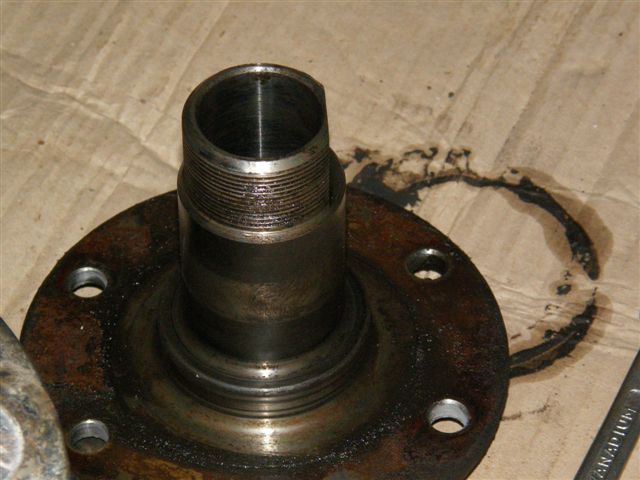

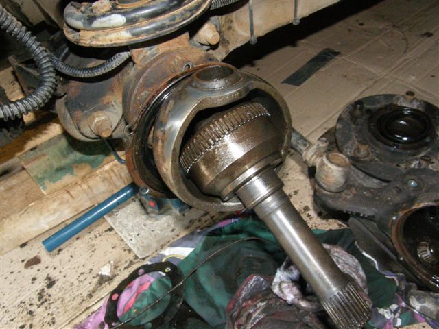

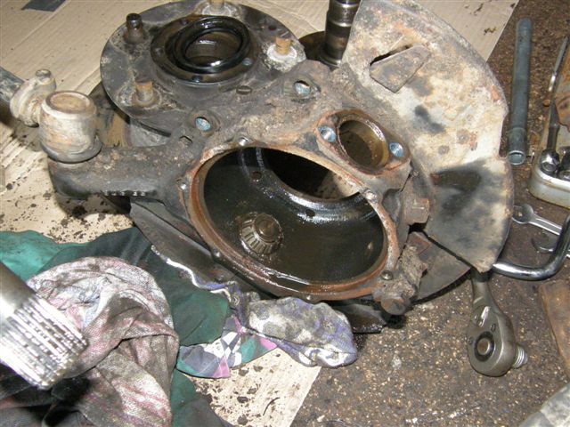

teď jsem to dělal , není to nic těžkyho , akorát nervy ,všechny šrouby klíčem až do konce . Material všechny gufera a jehlová ložiska cca 2000 kč na obě strany.
