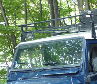

Prosímvás potřeboval bych poradit mám na defenderu zahradu a chci dávat čtyři přídavky WESEM mám vymyšlený zapojení, kudy tam polezu kabelem a tak, ale de mi o uchycení. Nechci aby mi to dělali brikule asi vyrobím něco podobný tomu co je na obrázku.....dotaz tedy zní jak často se vám stalo že ty světla rozsekala větev v lese a hlavně nebude mi to svítit do kabiny nebo na haupnu? Díky

Mám jenom dvě a jestli nebudeš sundavat zahradu, tak bych je dal spíš tak jak mám já. Větev se odrazí nebo odlomí o zahrádku a světlo mi to zatím jen jednou ohnulo. Jestli si budeš dělat rampu, dal bych ten příčník nahoru a světla přidělal zespod, aby taky eventuelně trpěla nejdříve rampa a pak teprve světla... Svícení do kabiny moc neregistruju, protože světla jsou chycený za sklem a ne před ním jak máš na obrázku.

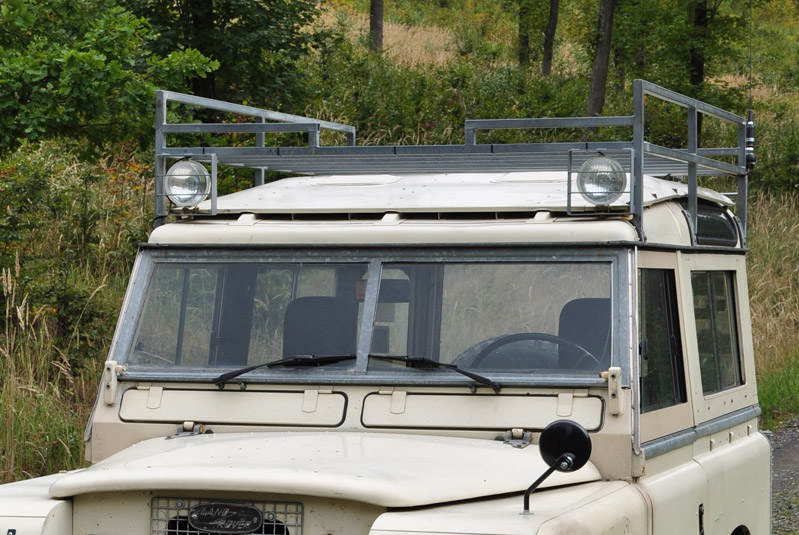

knedlousek píše:Prosímvás potřeboval bych poradit mám na defenderu zahradu a chci dávat čtyři přídavky WESEM mám vymyšlený zapojení, kudy tam polezu kabelem a tak, ale de mi o uchycení. Nechci aby mi to dělali brikule asi vyrobím něco podobný tomu co je na obrázku.....dotaz tedy zní jak často se vám stalo že ty světla rozsekala větev v lese a hlavně nebude mi to svítit do kabiny nebo na haupnu? Díky
Mám tam tohle už pár let a funguje to....nesvítí na haubnu a větve taky nic.. http://www.landroverforum.cz/forum/down ... &mode=view MIloš II

No já to takhle snadno na zahrádku dát nemůžu. Proto řeším něco mimo ní.

Když už budeš cokoli vyrábět, tak pro jistotu se možná vyplatí něco, co jsme stvořil letos na jaře (svářečku jsem měl v ruce poprvé). Tady by žádná větev uspět neměla. Doporučuji světla z úzkým paprskem (SPOT), aby se zamezilo oslňování odrazem od kapoty. Nebo použít trik Discover na Camel Trophy, které měly haubnu stříknutou černým matem.

:hmm: zaujímavé,nemáš viac fotiek ,resp.celeho auta kde je to vidno ako celok ? zaujímalo by ma ako to celkovo vyzerá

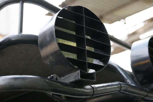

#87 Příspěvek od Miloš II » 29 pro 2013 18:16

To je opravdu festovní a přitom elegantní řešení :yes
