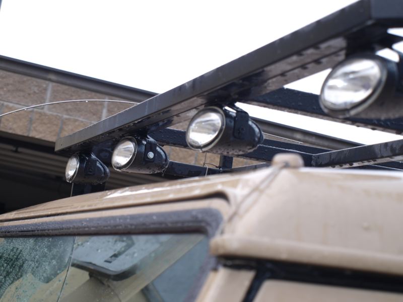

To je právě věc, kterou taky řeším. Nerad bych ty veliký, který hned někde urvu....mám "novou" zahrádku...(na fotce ještě na původním autě) tak jsem zvažoval tyhle: http://www.hansair.cz/index.php?option= ... &Itemid=32
na ultralehký letadýlka. Parametry super, cena jako prase...Ale do zahrádky by se mi hodila....

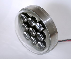

odkaz moc nejde tak takhle..Letecký 9 LED reflektor
Dosvit 200m, velmi intenzivní bílé světlo, účinnost větší jako dva 4LED reflektory
Použitelný do UL letadel nebo jako náhrada za klasická světla od GE ( Cessna, Robinson, atd.) tvarově a instalačně shodný s továrním originálem
Úplná odolnost proti vibracím a UV záření
Životnost 100 000 hodin
Provozní napětí: 14VDC nebo 28VDC
Odběr proudu: 1,7 A
Provozni teplota: -25 až +85stC
Váha: 160g
Rozměry: průměr 110mm x tl. 40mm
Materiál: dural + sklo
Cena : 3590 CZK bez DPH

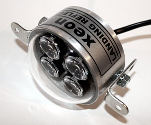

Letecký dálkový LED reflektor nové generace.
Speciální konstrukce pro UL letadla
Dosvit 100m - výkonové LED s optikou.
K zástavbě do přídě, náběžné hrany křídla, koncového oblouku křídla, nastavení sklonu a úhlu svitu.
Úplná odolnost vůči vibracím, vlhkosti a UV záření
Nízká spotřeba 0,7A - zapojení 2 vodiči.
Provozní napětí 10,5-14VDC
Tepelná odolnost venkovního prostředí -25stC a úplná odolnost vůči teplotě uvnitř motorového prostoru.
Váha 205g - materiál pevnostní sklo - dural.
Rozměry: průměr 70mm - délka 32mm.
Cena: 2990 CZK bez DPH

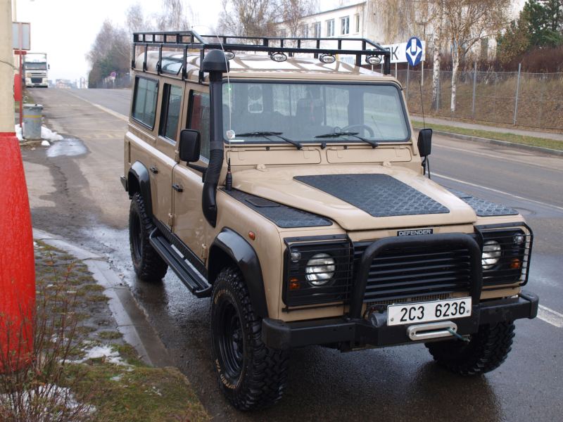

Stejně jako Ruda: Přídavný jsou dálkový,spřažený s dálkovýma standart,ale možnost vypnutí vypínačem.Výrobce Hella.Zapojeno přes spínací relé. Cena páru 2400 Kč. Svítí supr. Řekl bych že vidím tak 2x líp než ze standardníma dálkama.
