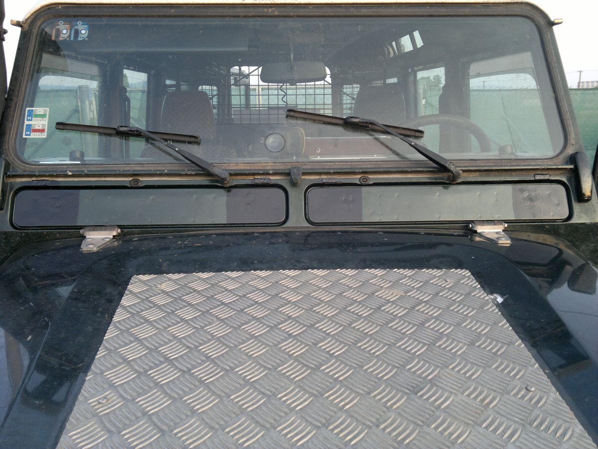

#90 Příspěvek od DanoDEF » 19 črc 2015 21:23

mr-tomas
Příspěvky: 2532
auto: Def 110 300Tdi
Bydliště: Praha 10
Re: zatékání po 150-té
#91 Příspěvek od mr-tomas » 19 črc 2015 21:25
Asi jsem slepej :grin:
Trewor - ségra
Příspěvky: 251
Registrován: 10 úno 2013 11:45
#92 Příspěvek od Trewor - ségra » 20 črc 2015 17:13
Řekl bych že klapky pod oknem už nejsou otvírací :nerd
Apropó. Němec s oranžovo červenou 110 V8 co byl na Jihlavě tam měl nějaký plastový klapky a co jsem to okukoval, tak to vypadalo, že by to mohlo i těsnit.
Příspěvky: 5140
#93 Příspěvek od DanoDEF » 20 črc 2015 18:03
Trewor - ségra píše:Řekl bych že klapky pod oknem už nejsou otvírací :nerd
... spravna odpoved. :yes
Trewor - ségra píše:Apropó. Němec s oranžovo červenou 110 V8 co byl na Jihlavě tam měl nějaký plastový klapky a co jsem to okukoval, tak to vypadalo, že by to mohlo i těsnit.
... mam taky pocit, ze to tesnit nebude nikdy vzhladom na princip zatvaraceho ramena a pouziteho materialu
klapky. Proste to ma tendenciu sa krutit do "vrtule".
