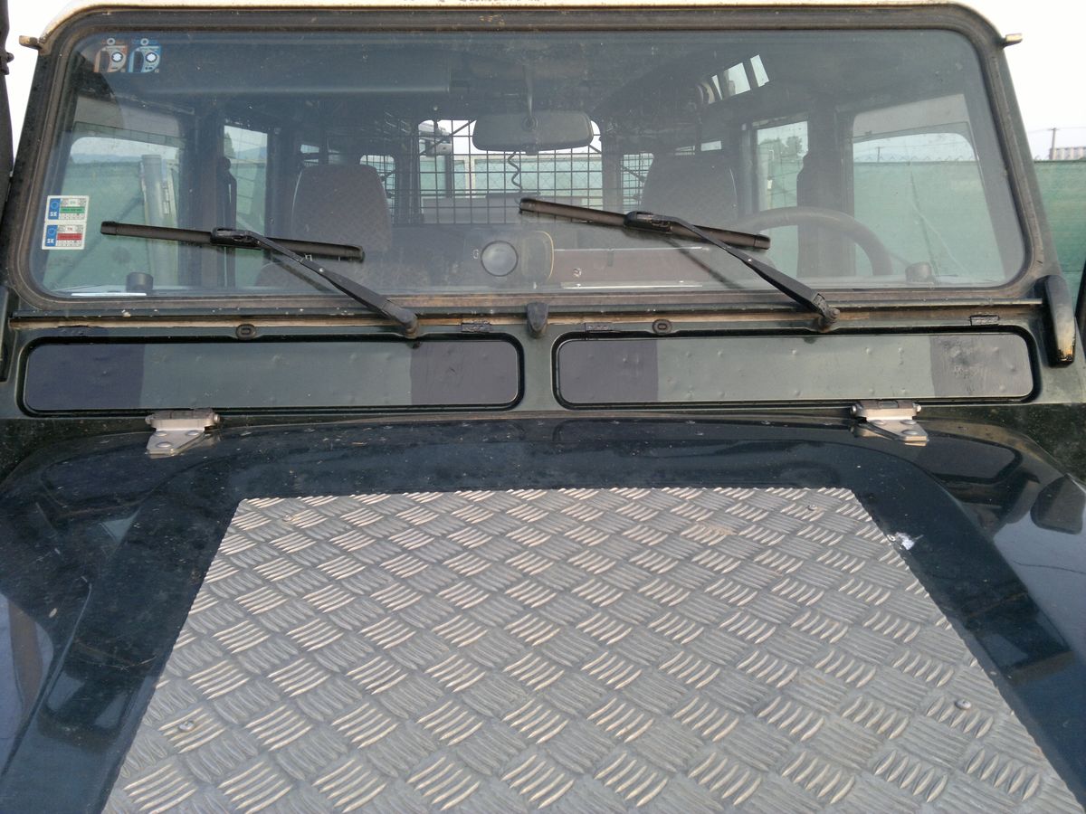

... tak po dlhej dobe mala uprava proti zatekaniu

Asi jsem slepej :grin:

Řekl bych že klapky pod oknem už nejsou otvírací :nerd

Trewor - ségra píše:Řekl bych že klapky pod oknem už nejsou otvírací :nerd
... spravna odpoved. :yes
Trewor - ségra píše:Apropó. Němec s oranžovo červenou 110 V8 co byl na Jihlavě tam měl nějaký plastový klapky a co jsem to okukoval, tak to vypadalo, že by to mohlo i těsnit.
... mam taky pocit, ze to tesnit nebude nikdy vzhladom na princip zatvaraceho ramena a pouziteho materialu
klapky. Proste to ma tendenciu sa krutit do "vrtule".
