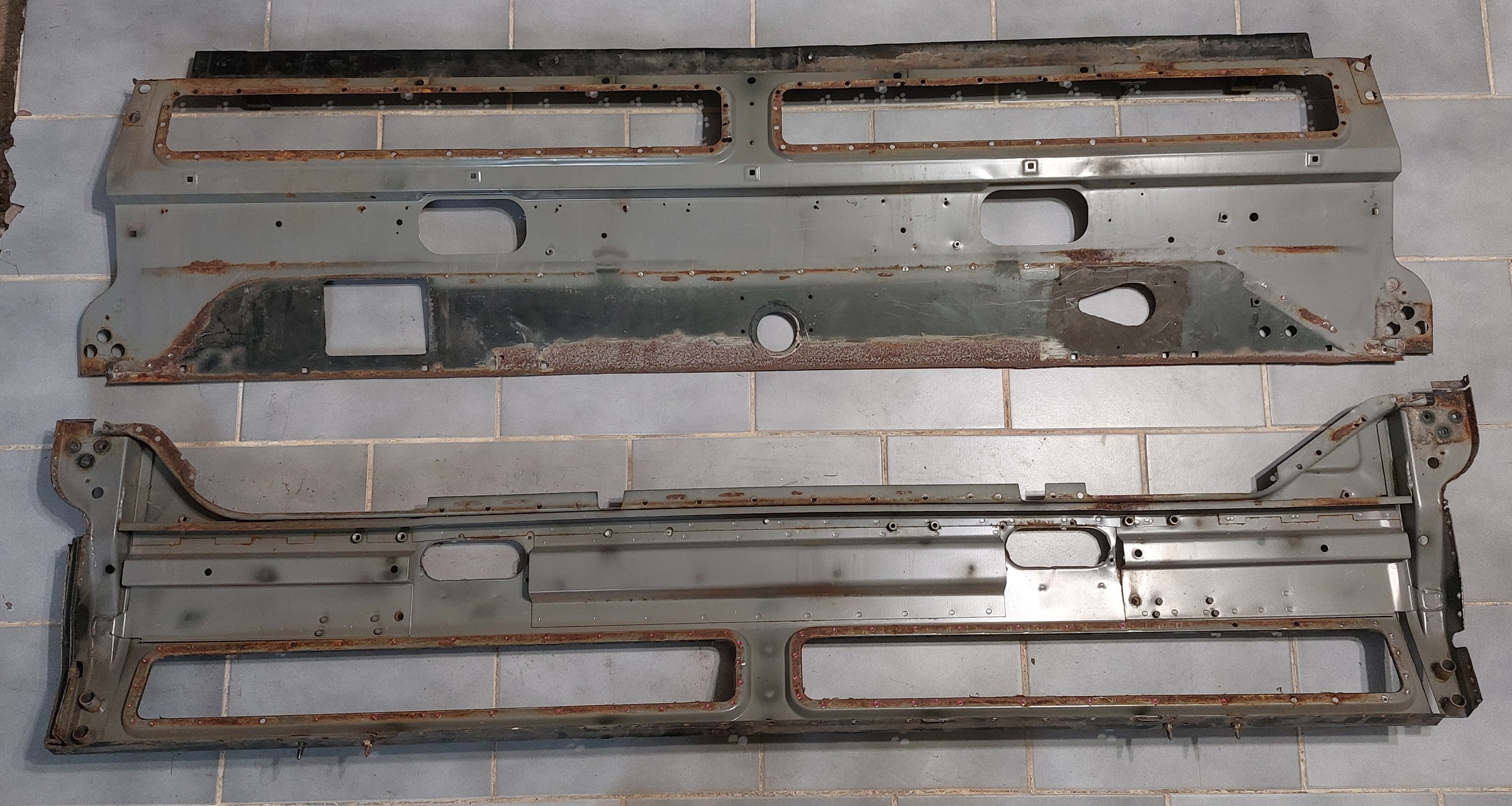

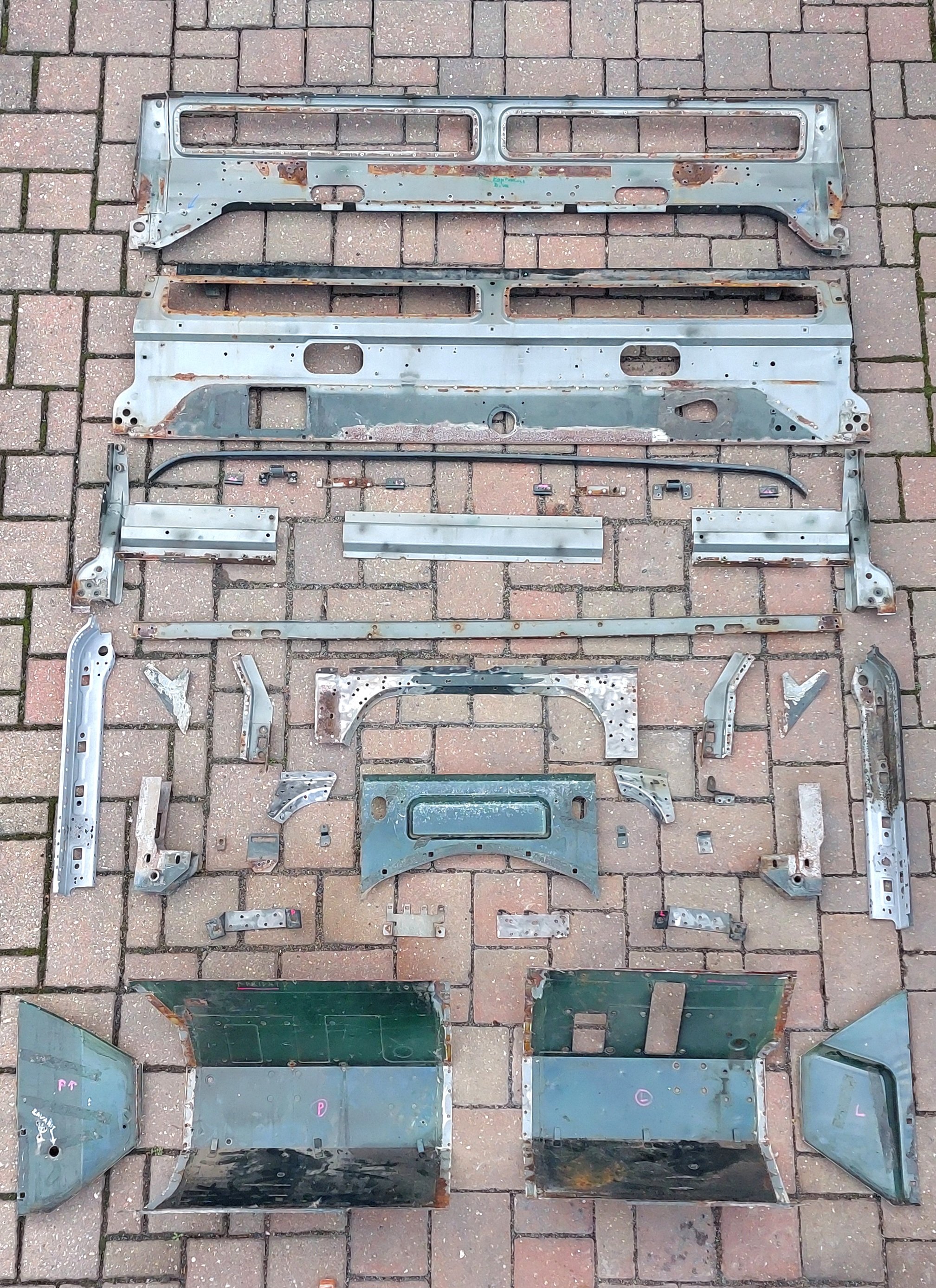

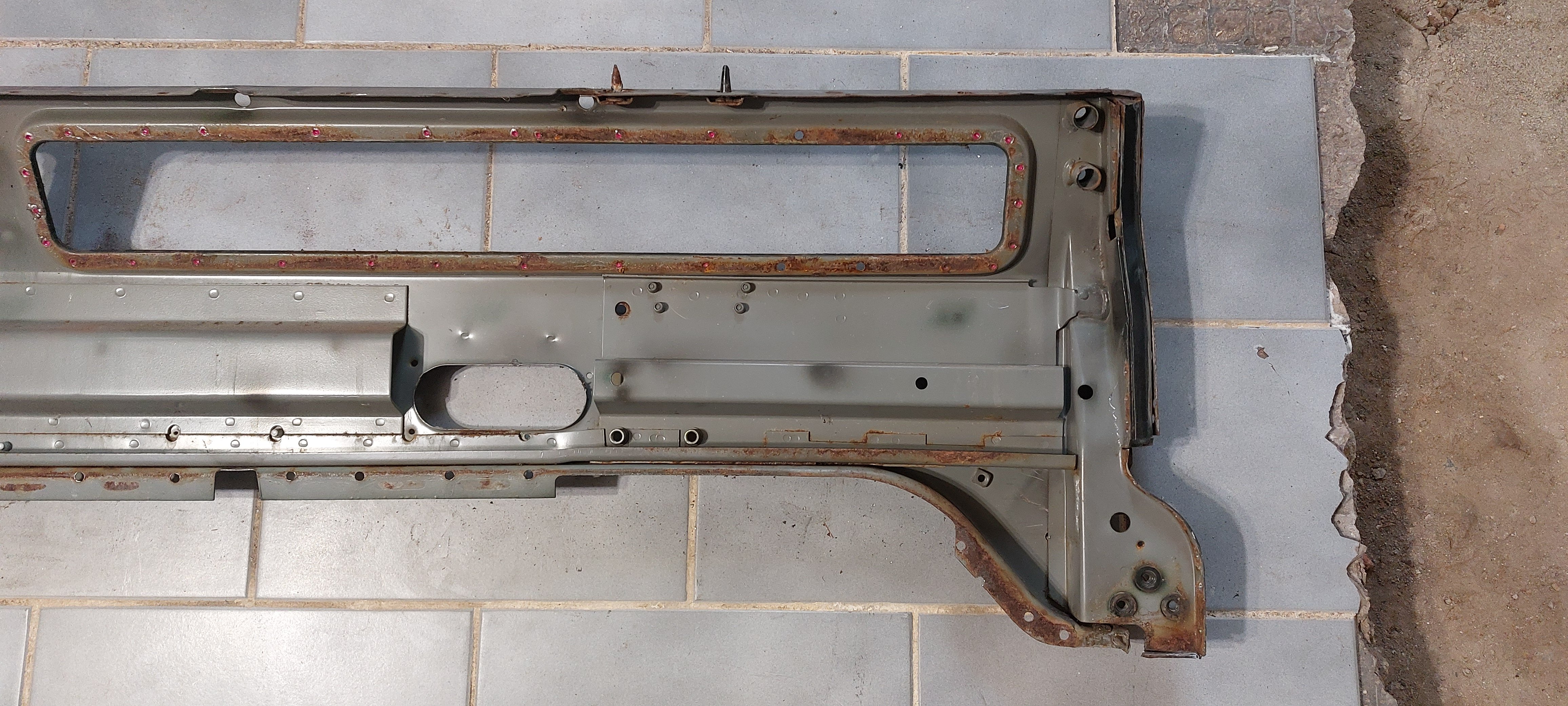

Tak jsem konečně celej bulkhead rozdělal na atomy a bylo to fakt výživný. Kdybych jen trochu tušil co mě čeká tak se na to fakt vy..ru. :grin:

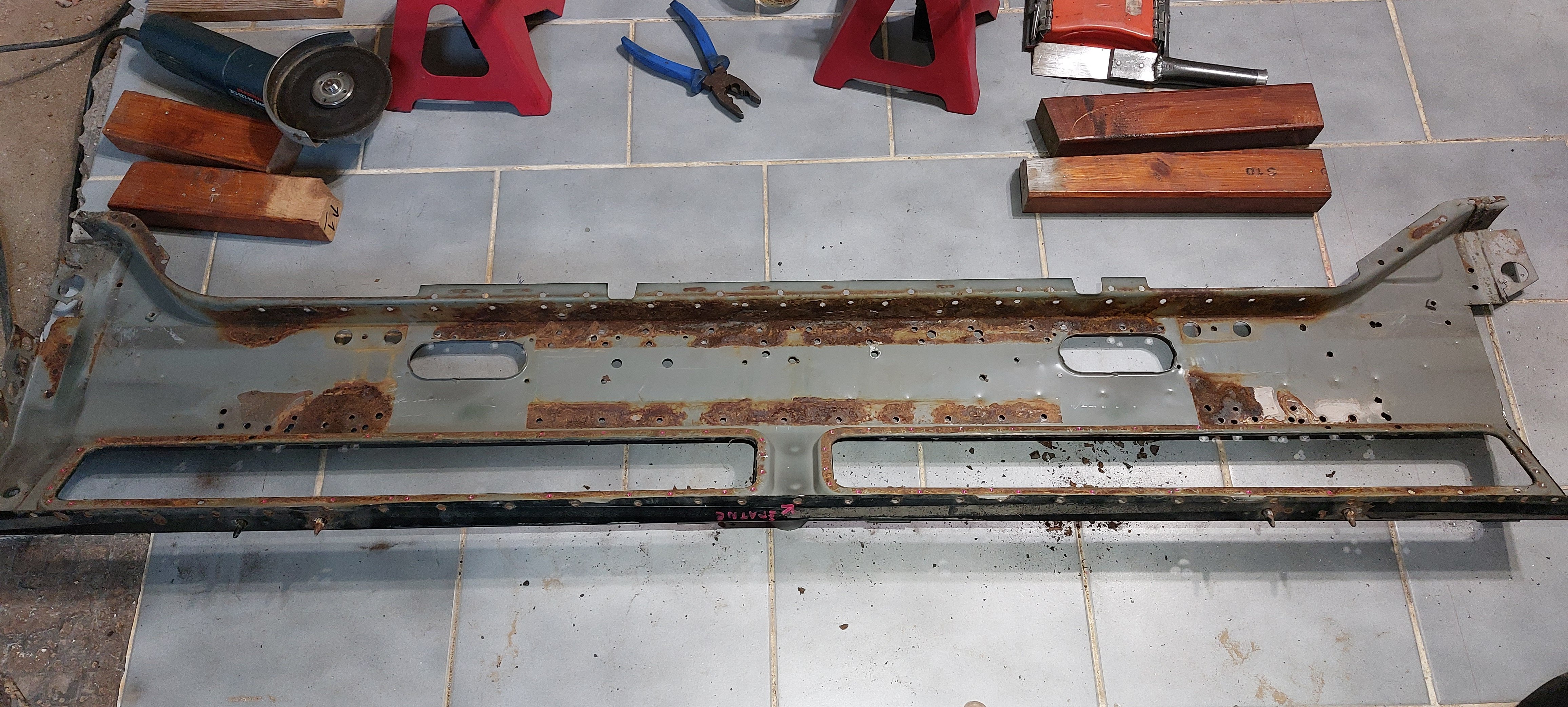

Nicméně teď nevím jak pokračovat dál. Chtěl jsem to otryskat, svařit a žárově pozinkovat, ale ty plechy jsou uvnitř tak nešťastně poskládané přes sebe, že prakticky není možné aby tam nějaká kyselinela mezi plechama nezůstala.

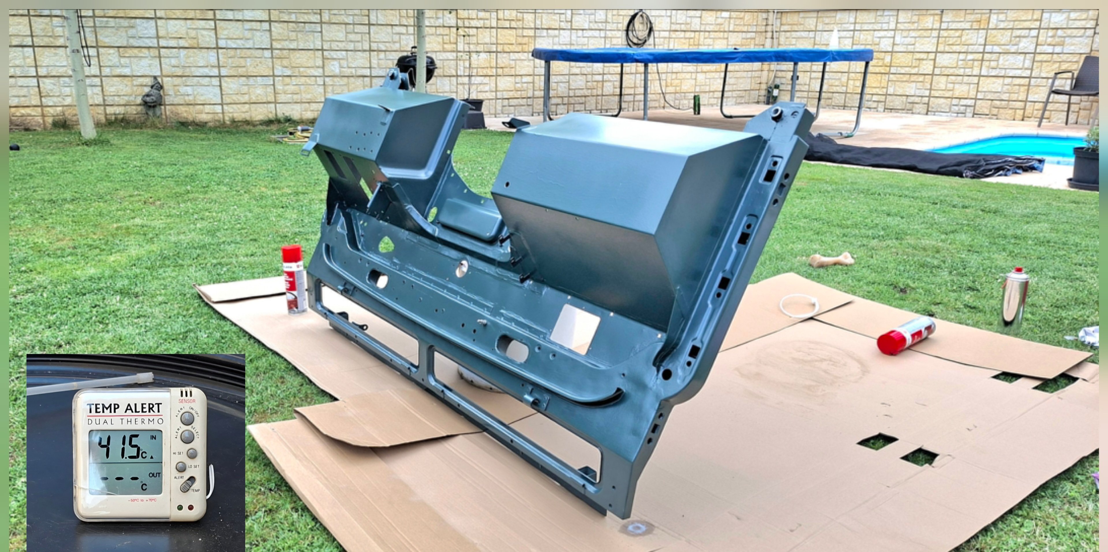

Já jsem bulkhead takto nerozebíral, "jenom" opískoval zvenku, vyvařil co bylo špatně (rožky nahoře a kousek pod čelním sklem, podlahy), co jsem měnil a bylo původně ze dvou plechů na sobě, tak je nově jenom z jednoho plechu. Následně jsem si svařil rám ze silného jeku (tuším 60*60*5 nebo něco podobného) a k tomu bulkhead přišrouboval v místech originál šroubů. Jednak aby se to celé nezkroutilo a jednak aby to bylo za co zvedat. A potom už do žárového zinku - dvakrát. Poprvé aby se to "vyhřálo" a povolily zbytky laku uvnitř, potom kyselinou vyžrat a následně znovu do zinku, aby se dostal všude, kam má zatéct. Následně nalakovat a dutiny vystříkat voskem. Zábava byla, jak dostat zinek z mřížek pod klapkama - vyřešil to PB hořák a kompresor - hořákem nahřát a kompresorem odfouknout přebytečný zinek. Funguje to výborně, jenom to chce brýle a smířit se s pozinkovanou podlahou.
Když koukám na to, jak jsi to celé rozebral - jak to budeš spojovat? Bodovat nebo vařit skrz díry? A hlavně, jak tomu udržíš všechny rozměry a rovinnost při tom zpětném skládání?

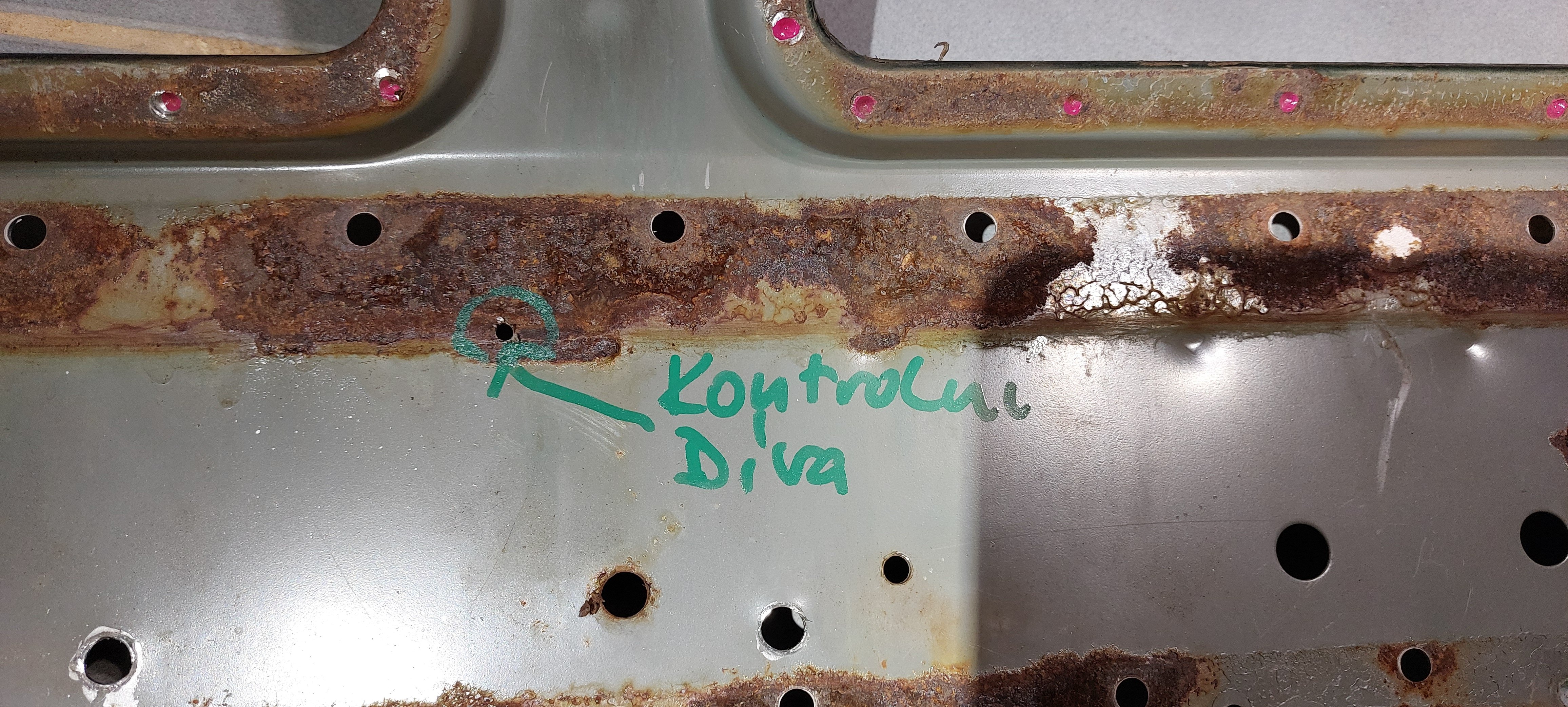

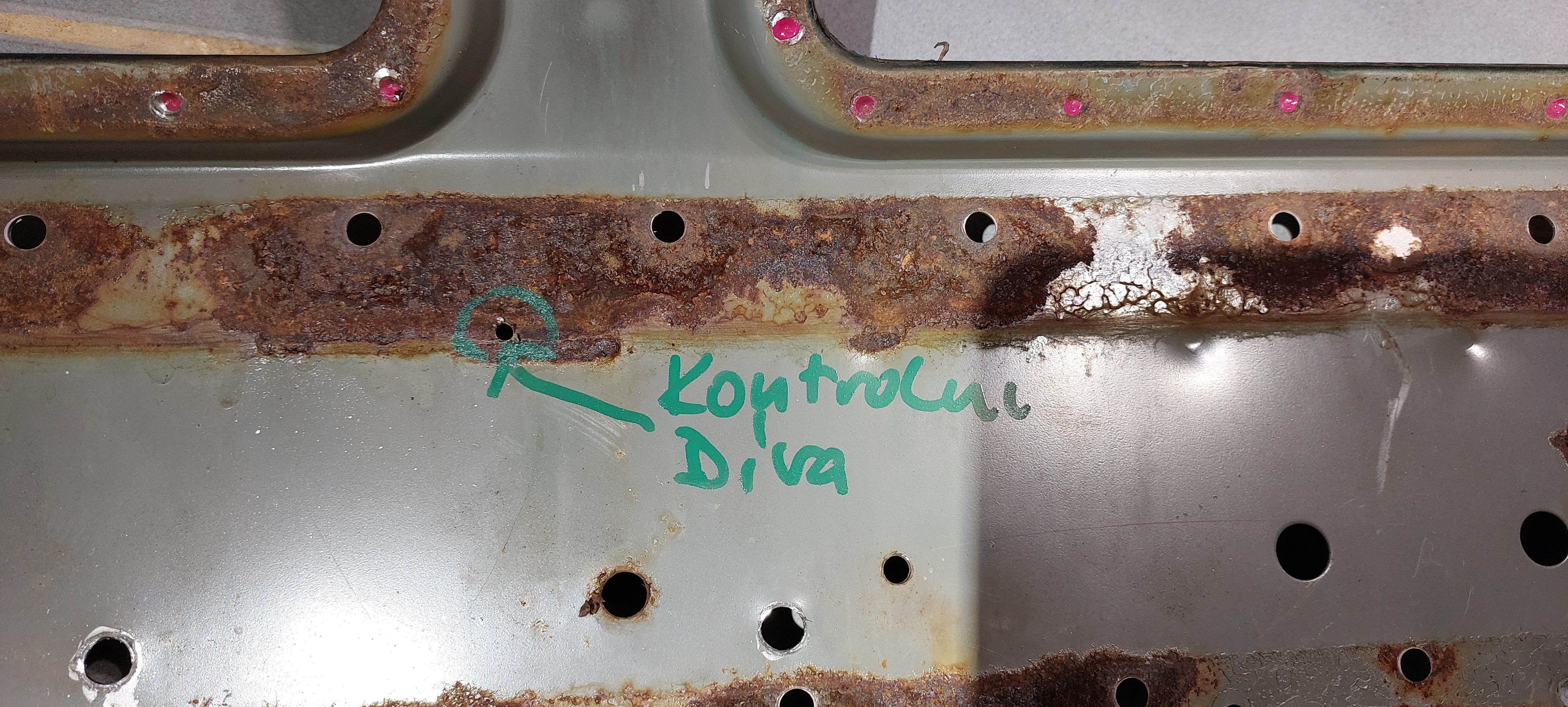

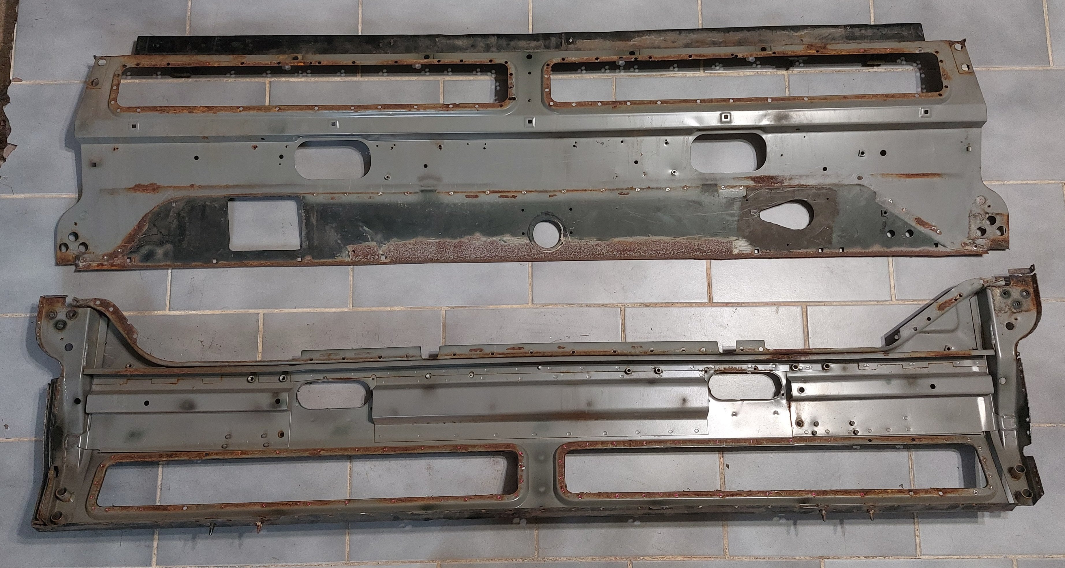

Co se týče žárového zinkování, pokud by se na to někdo chystal tak takhle vypadá vnitřek u 300tdi kde jsou plechové výztuhy. Na první pohled je to celkem OK, ale pod sundanýma výztuhama to vypadá asi takhle. Takže je jasný jak to po zinku asi dopadne, zinek se pod to nechytí a nějaká kyselina tam určitě zůstane a zinek jí tam naopak uzavře.

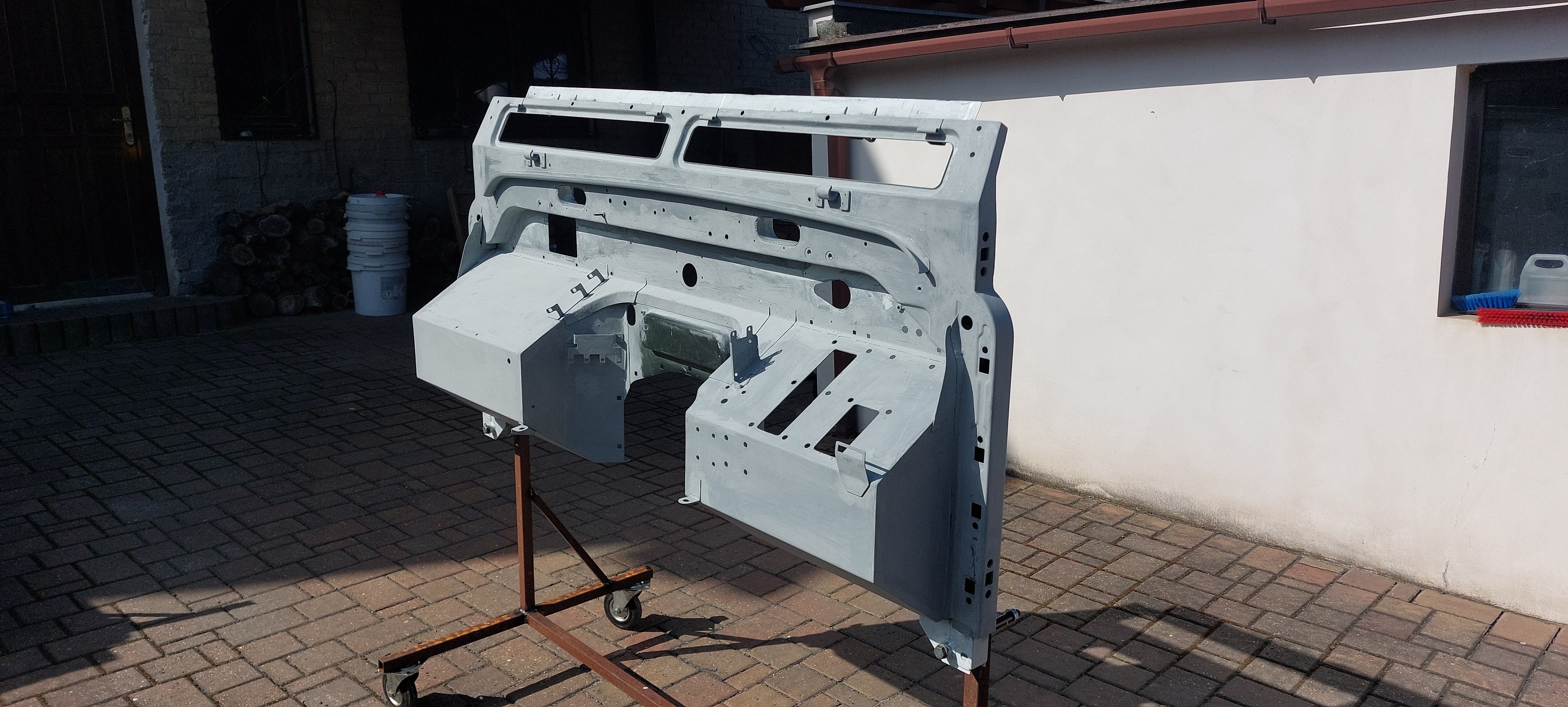

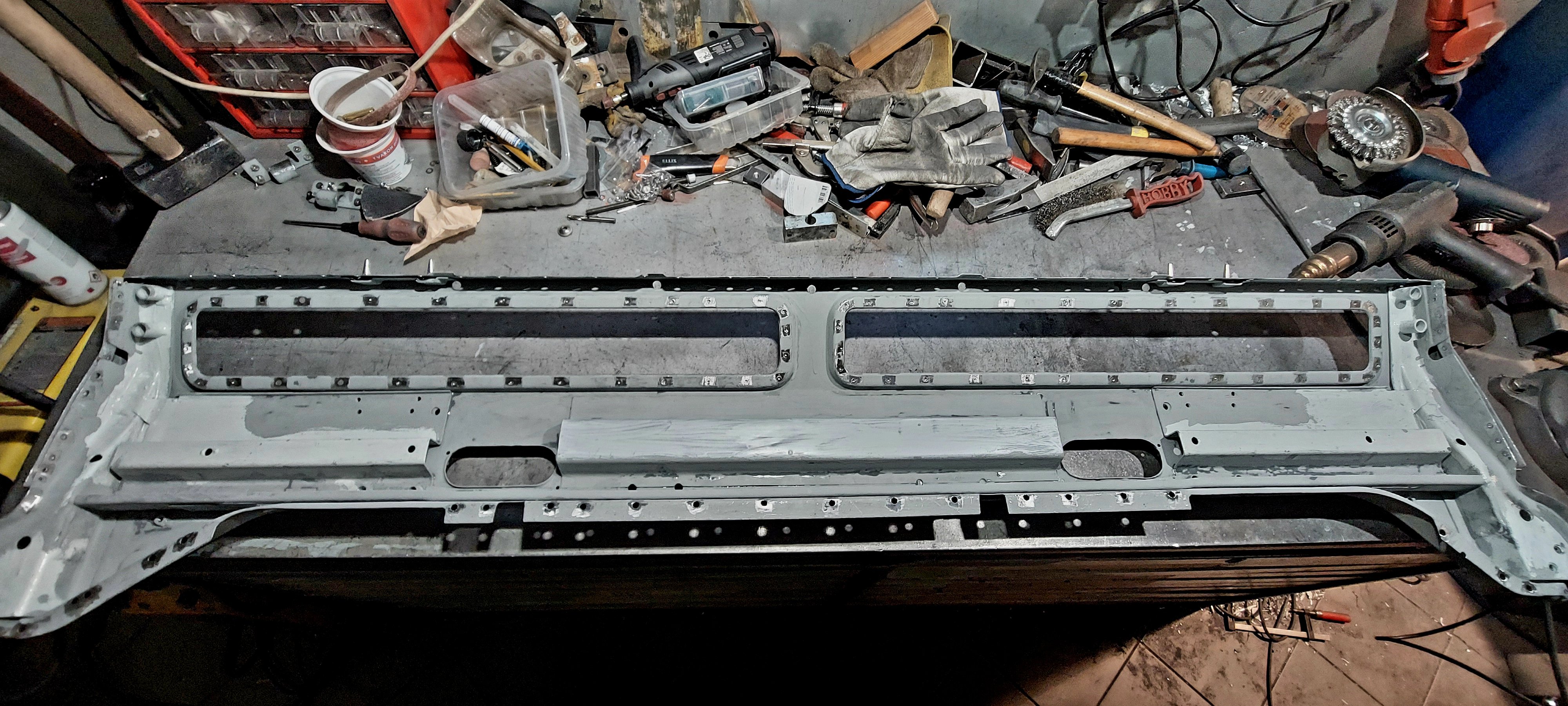

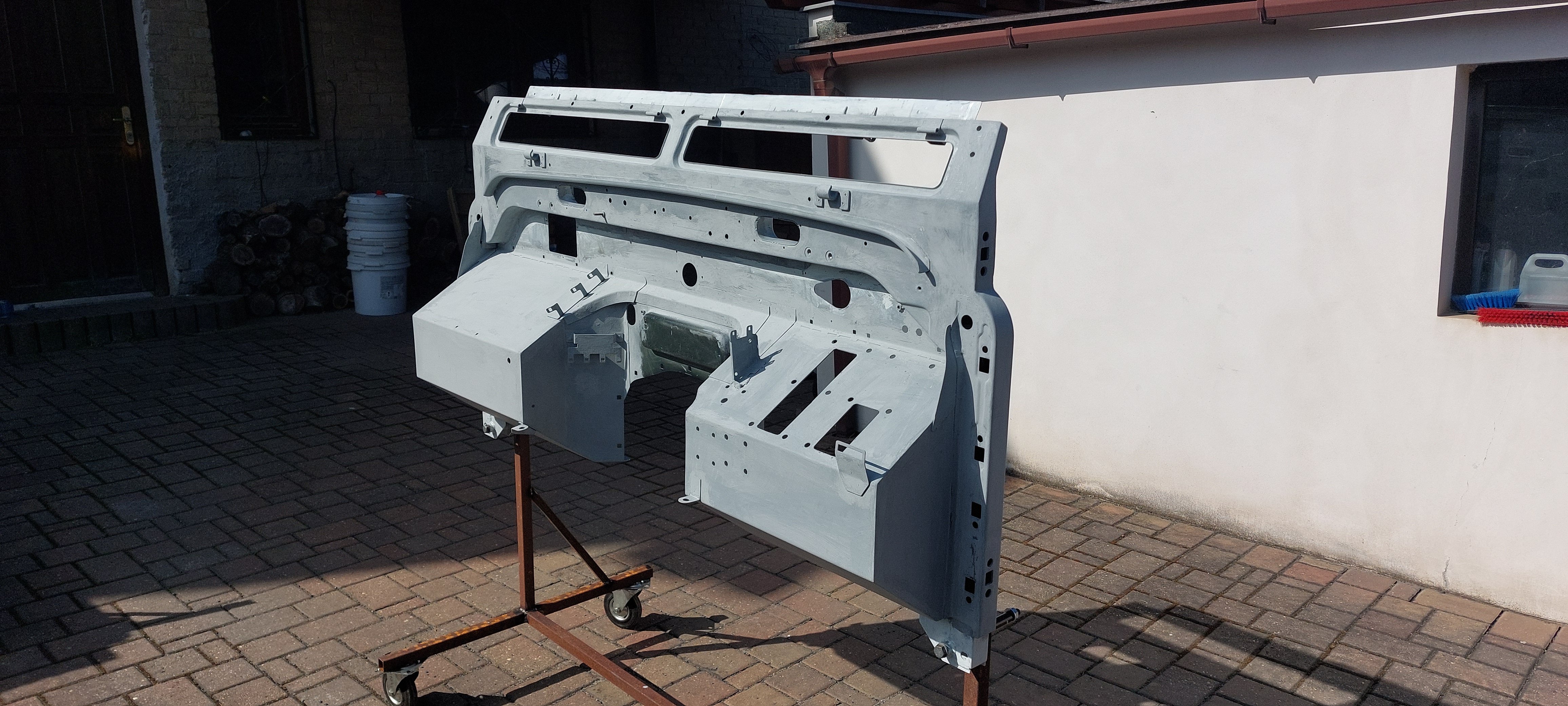

Tak konečně malej posun. Bulkhead je svařenej, nařenej zinkovou barvou a aktuálně řeším jak a kde ho stříknout do epoxy základovky.
Příspěvky: 15383
Re: Bulkhead renovace
#77 Příspěvek od MadTom » 25 bře 2026 09:29
Když na to tak koukám, tak jdu pohledat kontakty na chemické odlakování a odrezení - pískovačka se nedostane do dutin. A potom po vyvaření žárový pozink s bulkheadem našroubovaným v držáku. Rozebírat to na prvočinitele se mi doopravdy nechce.
