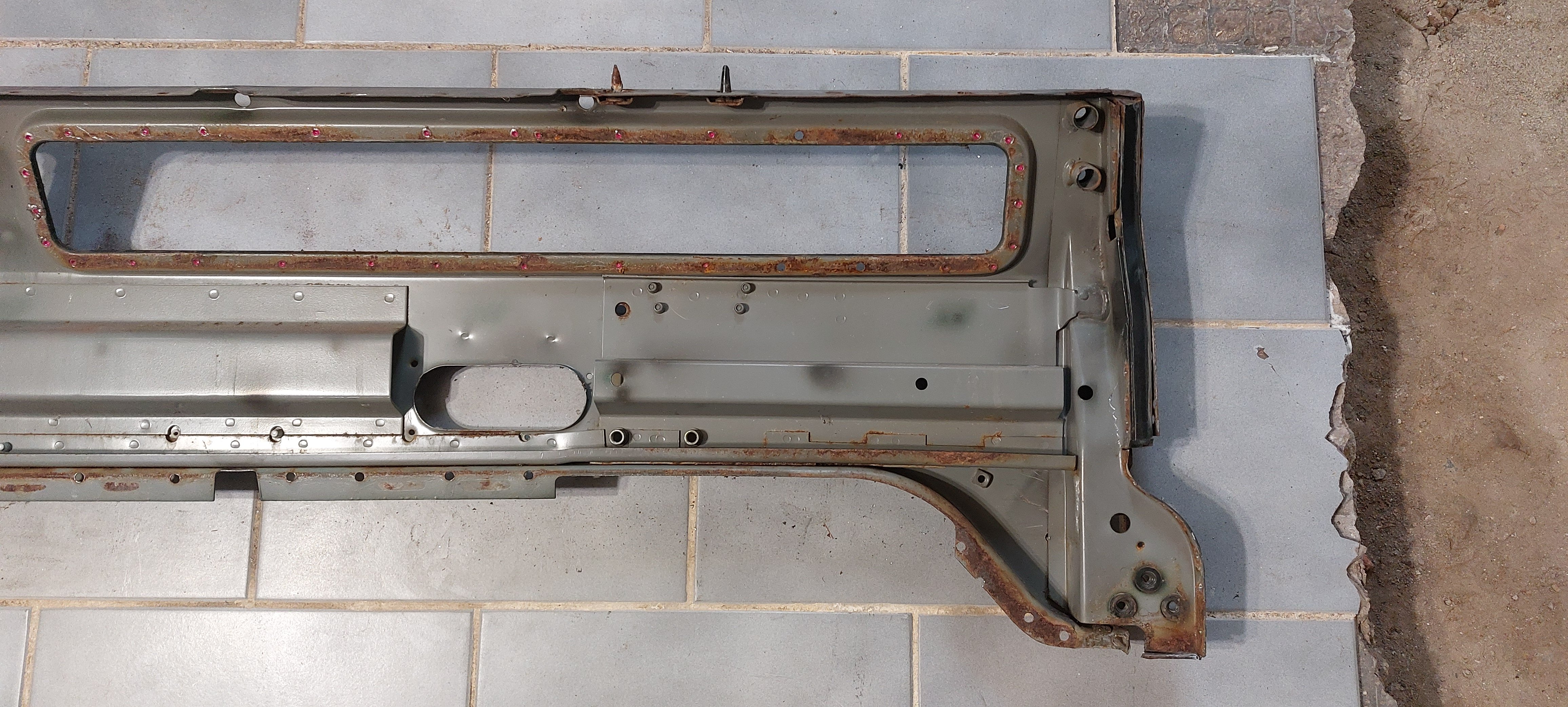

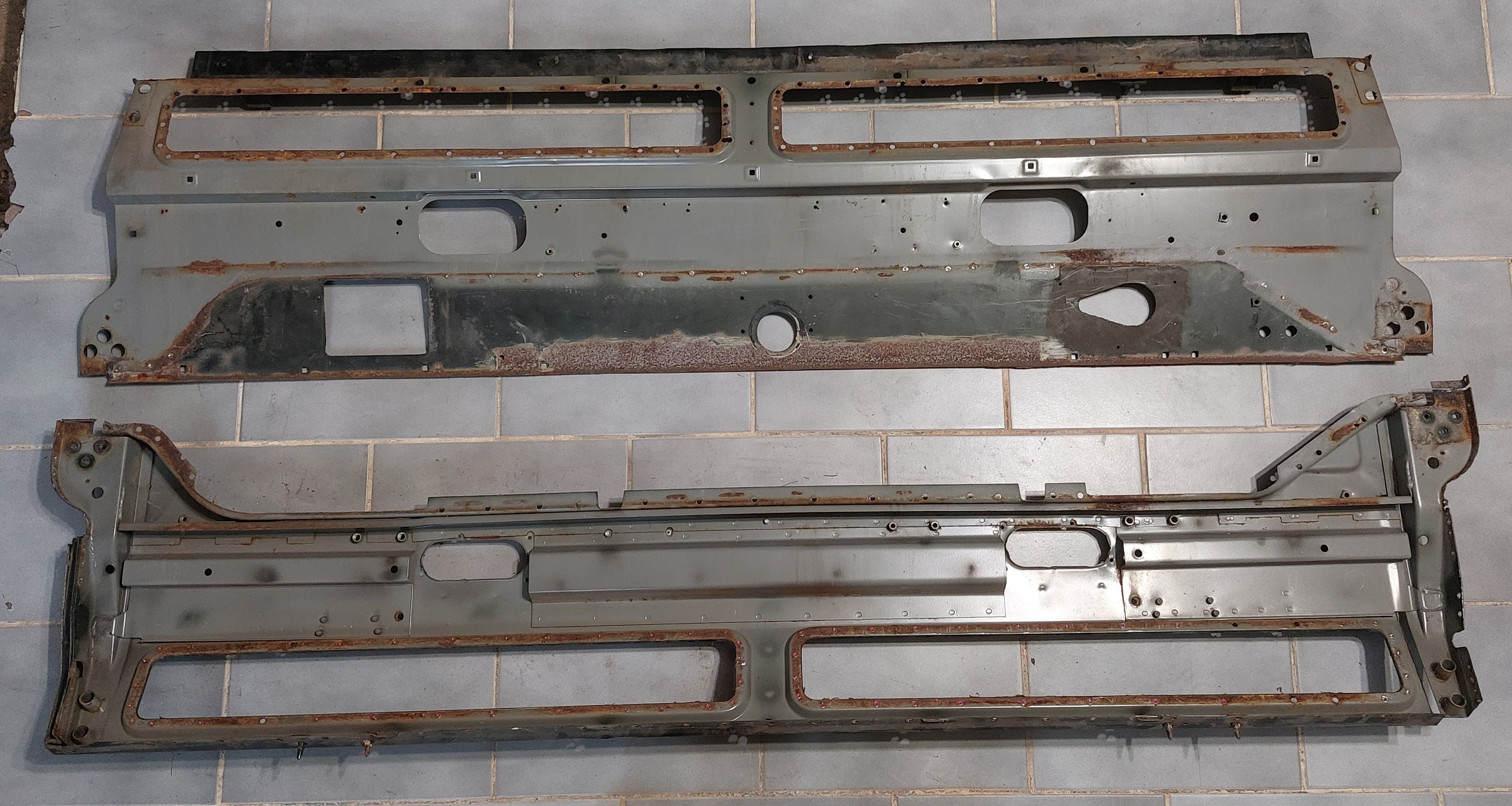

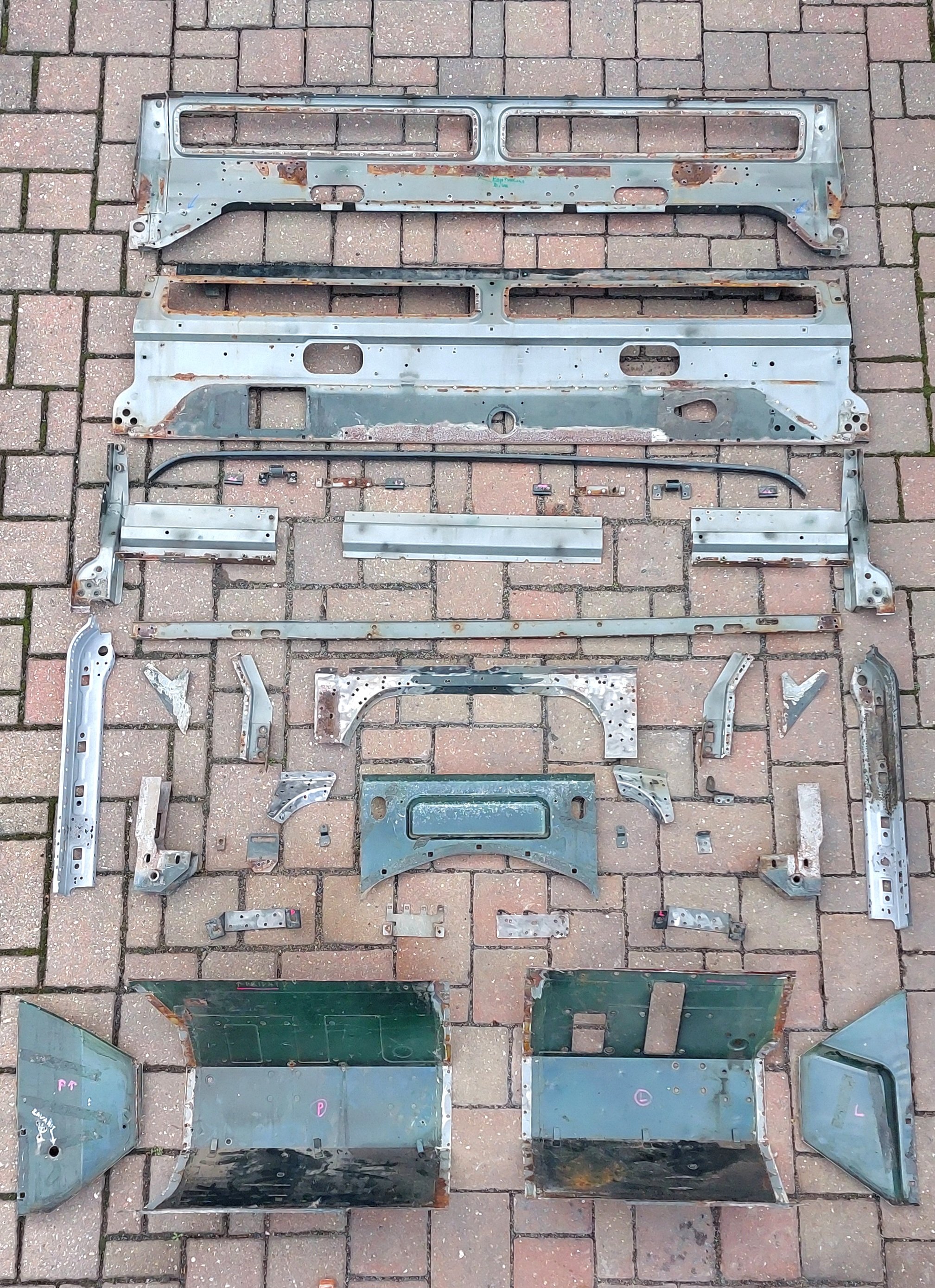

Tak jsem konečně celej bulkhead rozdělal na atomy a bylo to fakt výživný. Kdybych jen trochu tušil co mě čeká tak se na to fakt vy..ru. :grin:

mr-tomas píše: 18 kvě 2023 22:50 Tak bulkhead je venku. Nečekaně se toho muselo vymontovat mnohonásobně více než jsem naštudoval na youtubu, protože všichni lžou a mlžej. :twisted: Na to že to musí bejt hotové do prázdnin to vypadá děsivě.

Nicméně teď nevím jak pokračovat dál. Chtěl jsem to otryskat, svařit a žárově pozinkovat, ale ty plechy jsou uvnitř tak nešťastně poskládané přes sebe, že prakticky není možné aby tam nějaká kyselinela mezi plechama nezůstala.

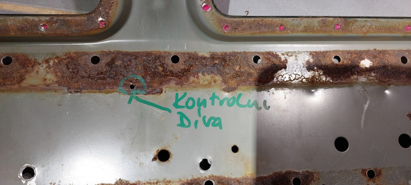

Co se týče žárového zinkování, pokud by se na to někdo chystal tak takhle vypadá vnitřek u 300tdi kde jsou plechové výztuhy. Na první pohled je to celkem OK, ale pod sundanýma výztuhama to vypadá asi takhle. Takže je jasný jak to po zinku asi dopadne, zinek se pod to nechytí a nějaká kyselina tam určitě zůstane a zinek jí tam naopak uzavře.

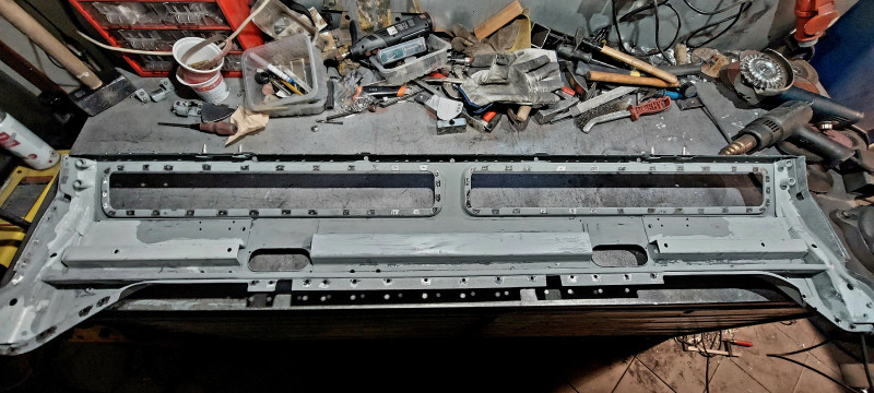

Jinak začínám svařovat a kroutí se to jako svině.
