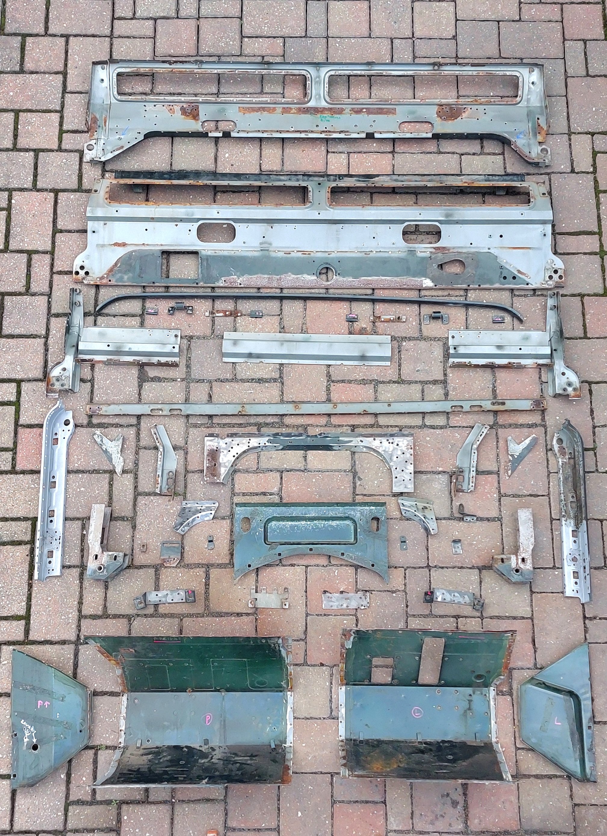

Re: Bulkhead renovace
Tak jsem konečně celej bulkhead rozdělal na atomy a bylo to fakt výživný. Kdybych jen trochu tušil co mě čeká tak se na to fakt vy..ru.
Máš trochu skluz, když to musí být do prázdnin 2023 hotové.mr-tomas píše: 18 kvě 2023 22:50 Tak bulkhead je venku. Nečekaně se toho muselo vymontovat mnohonásobně více než jsem naštudoval na youtubu, protože všichni lžou a mlžej.Na to že to musí bejt hotové do prázdnin to vypadá děsivě.
Nicméně teď nevím jak pokračovat dál. Chtěl jsem to otryskat, svařit a žárově pozinkovat, ale ty plechy jsou uvnitř tak nešťastně poskládané přes sebe, že prakticky není možné aby tam nějaká kyselinela mezi plechama nezůstala.
Já jsem bulkhead takto nerozebíral, "jenom" opískoval zvenku, vyvařil co bylo špatně (rožky nahoře a kousek pod čelním sklem, podlahy), co jsem měnil a bylo původně ze dvou plechů na sobě, tak je nově jenom z jednoho plechu. Následně jsem si svařil rám ze silného jeku (tuším 60*60*5 nebo něco podobného) a k tomu bulkhead přišrouboval v místech originál šroubů. Jednak aby se to celé nezkroutilo a jednak aby to bylo za co zvedat. A potom už do žárového zinku - dvakrát. Poprvé aby se to "vyhřálo" a povolily zbytky laku uvnitř, potom kyselinou vyžrat a následně znovu do zinku, aby se dostal všude, kam má zatéct. Následně nalakovat a dutiny vystříkat voskem. Zábava byla, jak dostat zinek z mřížek pod klapkama - vyřešil to PB hořák a kompresor - hořákem nahřát a kompresorem odfouknout přebytečný zinek. Funguje to výborně, jenom to chce brýle a smířit se s pozinkovanou podlahou.
Když koukám na to, jak jsi to celé rozebral - jak to budeš spojovat? Bodovat nebo vařit skrz díry? A hlavně, jak tomu udržíš všechny rozměry a rovinnost při tom zpětném skládání?
Budu to vařit skrz odvrtané bodové sváry. Mám na to udělané kopyto se všema důležitýma bodama a úhlama.

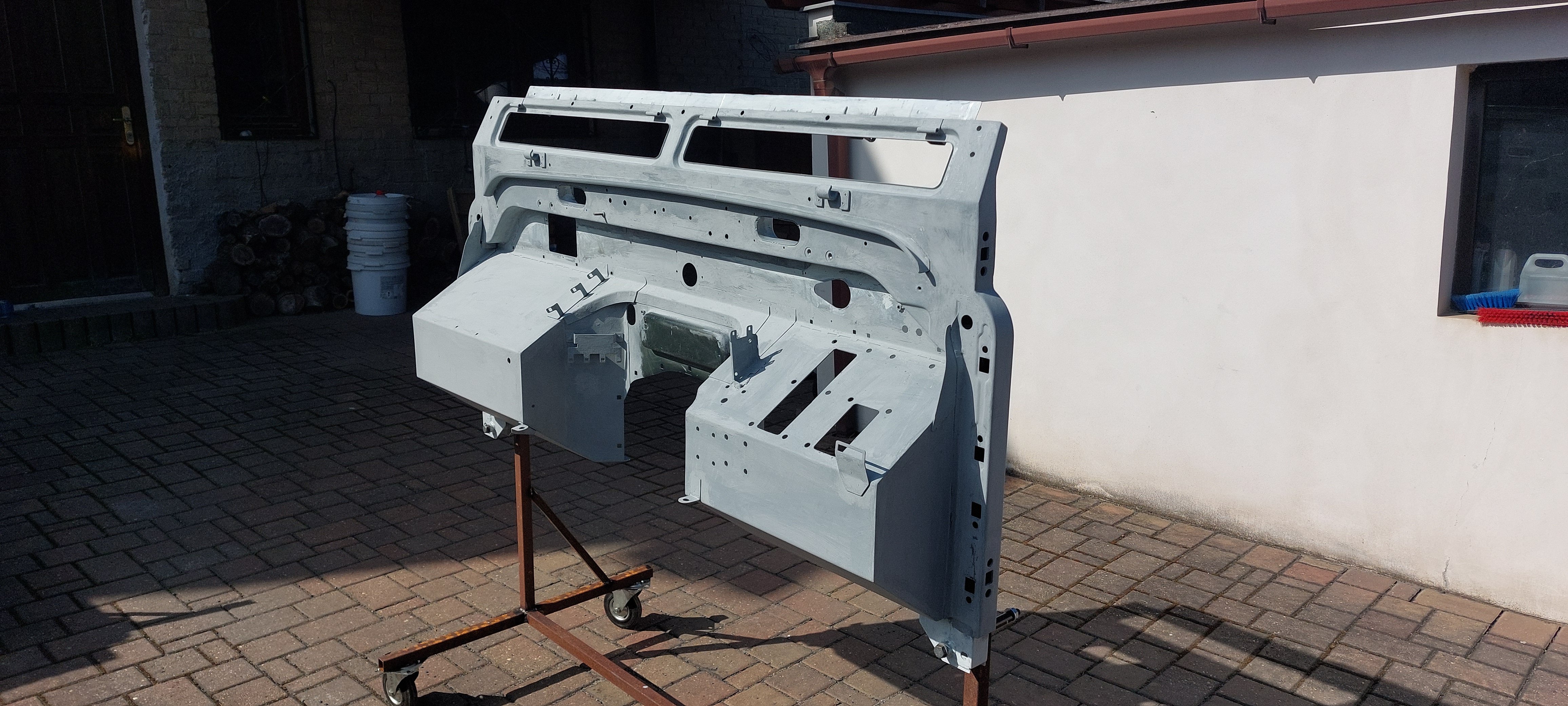

Tak konečně malej posun. Bulkhead je svařenej, nařenej zinkovou barvou a aktuálně řeším jak a kde ho stříknout do epoxy základovky.
Lepší počasí na vystříkání dutin jsem si dnes nemohl přát.
