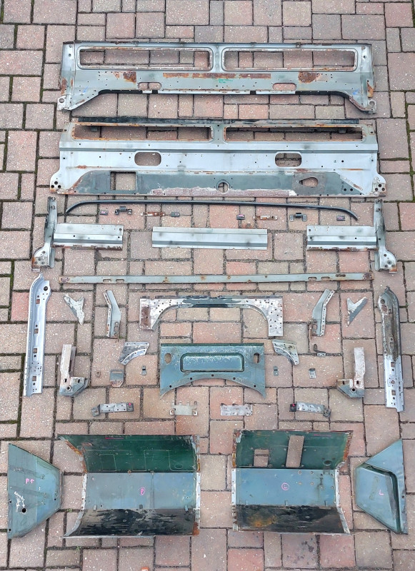

Tak jsem konečně celej bulkhead rozdělal na atomy a bylo to fakt výživný. Kdybych jen trochu tušil co mě čeká tak se na to fakt vy..ru. :grin:

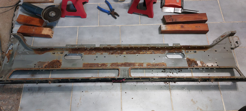

Co se týče žárového zinkování, pokud by se na to někdo chystal tak takhle vypadá vnitřek u 300tdi kde jsou plechové výztuhy. Na první pohled je to celkem OK, ale pod sundanýma výztuhama to vypadá asi takhle. Takže je jasný jak to po zinku asi dopadne, zinek se pod to nechytí a nějaká kyselina tam určitě zůstane a zinek jí tam naopak uzavře.
