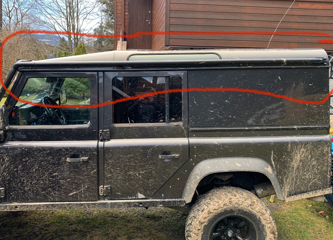

Nemáte náhodou dobrý typ jak uchytit stan na Roll cage? Našel jsem jen origo držáky na Safety device ale moje klec je trošku jiná a příčníky se mi tam nevlezou. :hmm:

Možná blbej dotaz, ale předpokládám, že ta vodorovná trubka nedrží jenom v plechu střechy. :mrgreen:
Koukni se v tramvaji, jak mají dělané spojky na trubkových madlech - něco takového potřebuješ.

Neee :chuckle navazuje to na vnitřní :wink: Mrknu na to díky za typ Tome.

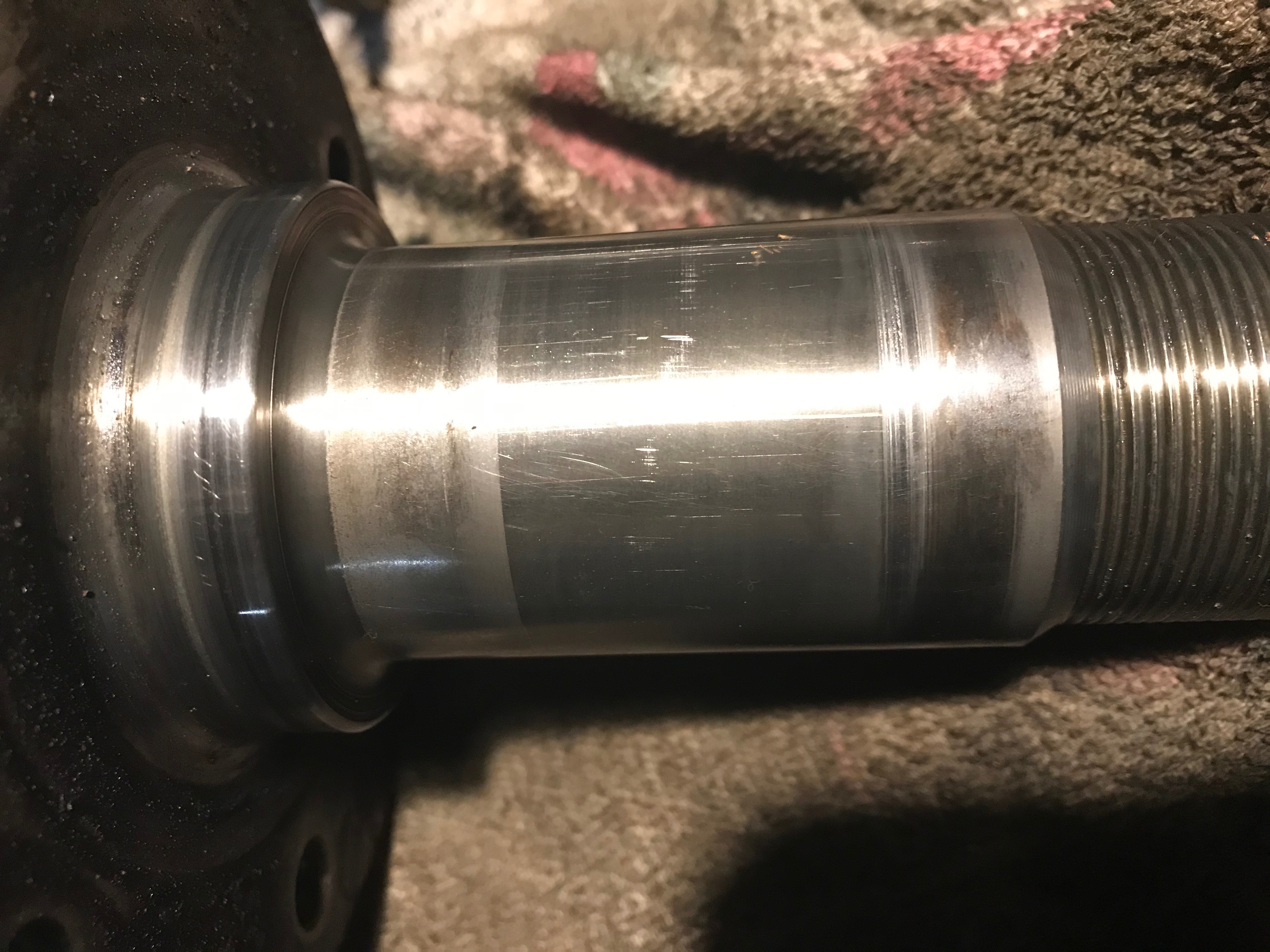

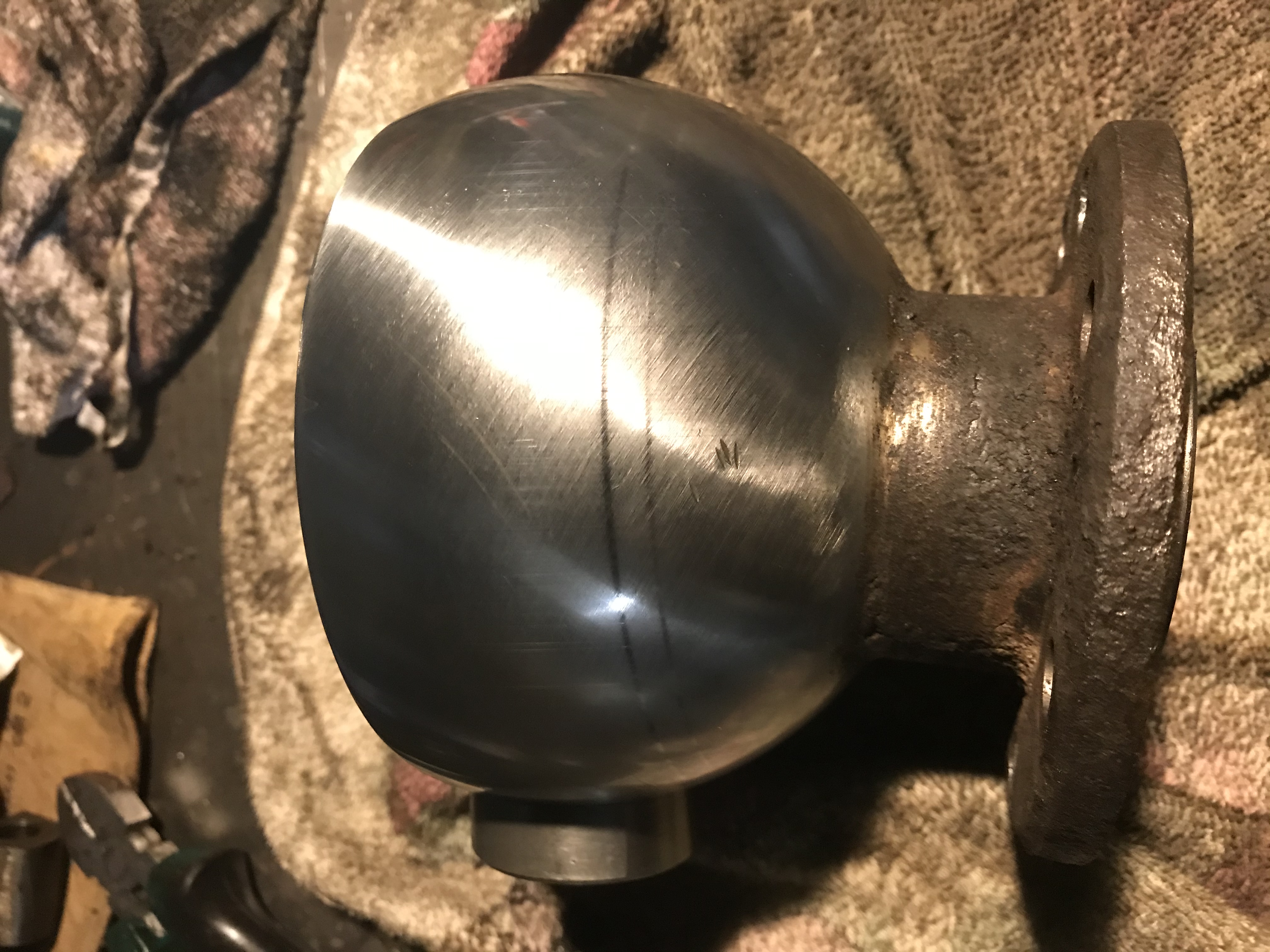

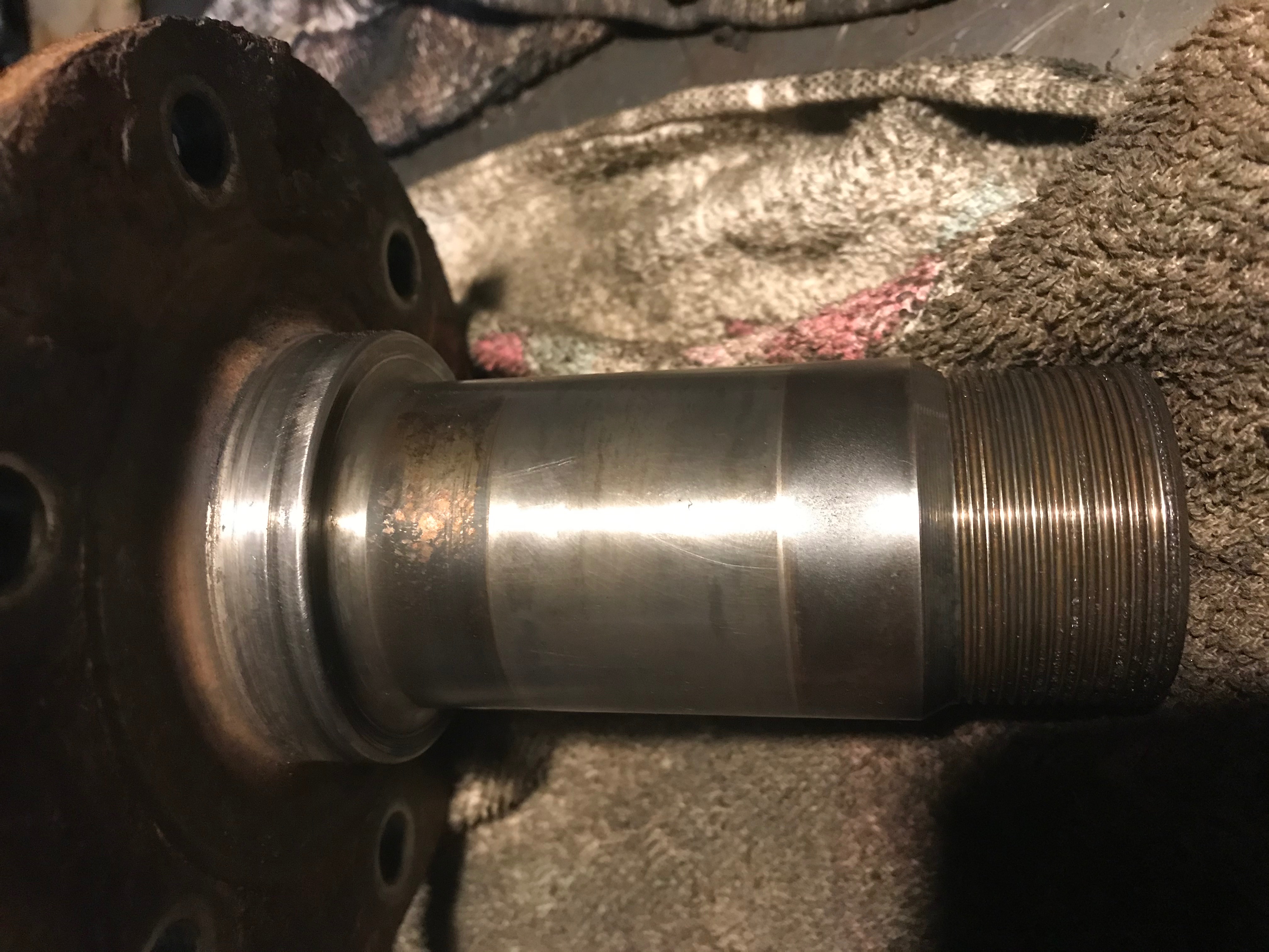

Prosím o posouzení stavu dilů.
Mě to tedy přijde už za hranicí životnosti v renovaci vozu.
Myšleno na náboje ve vztahu s novým guferem.
Dále moc prosím pokud to jde, tak stav koule? Otlak od gufera myslím v normě? Sem tam nějaký škrábanec.
Ohledně nábojů, pokud nové tak Britpart bude chodit? Moc jiných variant jsem nenašel. Děkuji!!!!

Pokud na nabojce v miste kde je gufero neni vydrena drazka nebo nerovnost, tak se da klidne pouzit znova. Poradne to prejed mosaznym kotoucem. Taky zkontroluj misto, kde jsou loziska, jestli tam neni "schod". Prejed to nehtem. Koule vypada v pohode. Kdyz v ni nejsou oderky kudy by mohla vytejkat vazelina, tak si je nech. Vypadaj podle fotky v dobrym stavu.

Na jednom už zadrhnu nehtem a druhy je řekneme ok.
Ale jelikož to dělám jako kompletku, tak řeším asi nové. Ale stále se te náhrady bojím. Případně ještě mrknu po beji atd. Spíše jsem čekal vyjádření někoho,kdo to už nějaký rok montuje a má zpětnou vazbu.

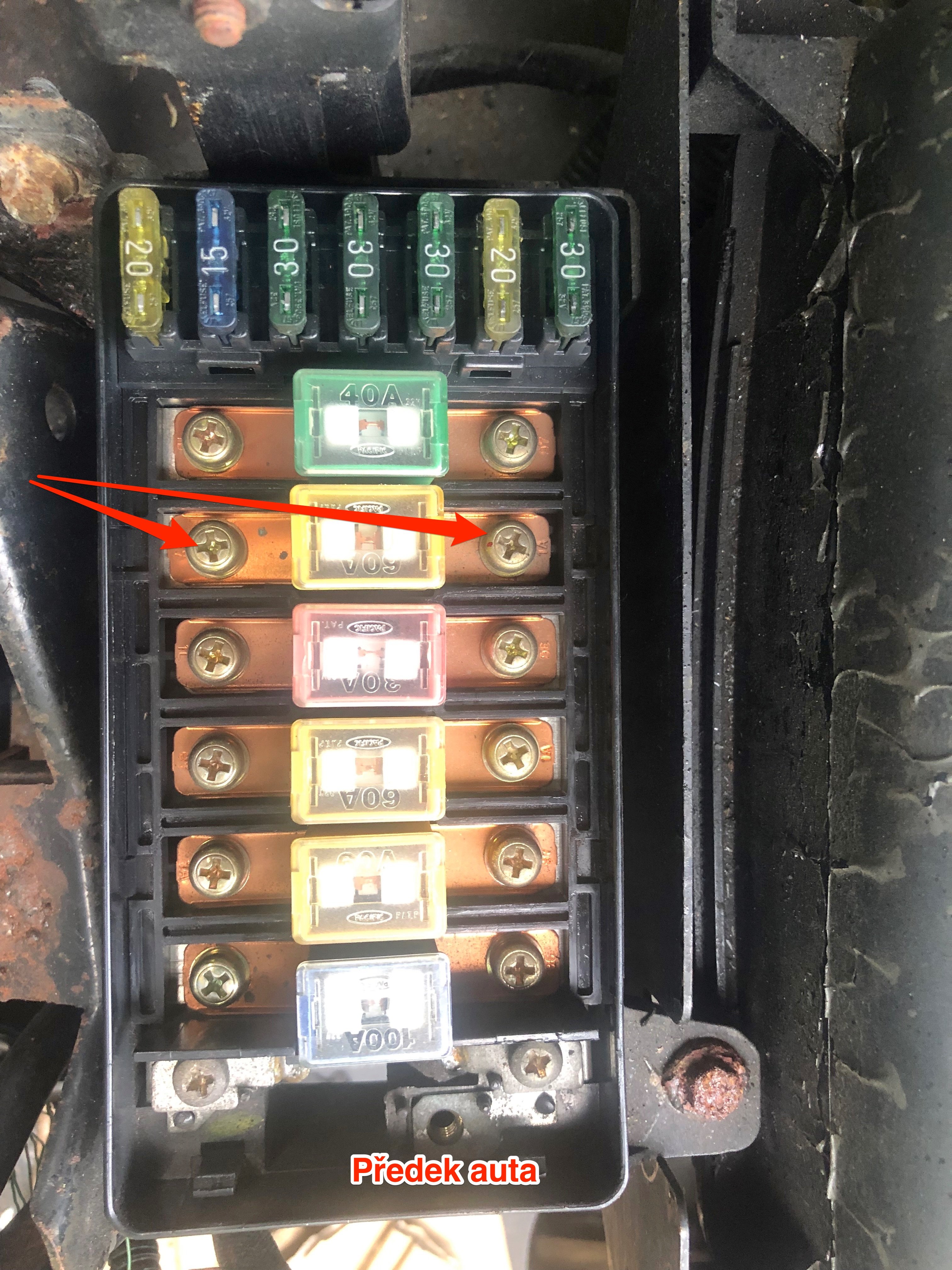

Díky. Prosim Tě, 60A jsou tam tři, posílám obrázek. Jde říci, která by to mohla být? Tu pojistku vyndám přes ty dva šrouby na stranách?

To nebude žádná z nich. U 300Tdi je dle dokumentace mimo tudle skříňku. Mezi skříňkou a baterkou. Musim říct, že v Rave je zrovna dokumentace k Disco1 pěkně zkurvená.

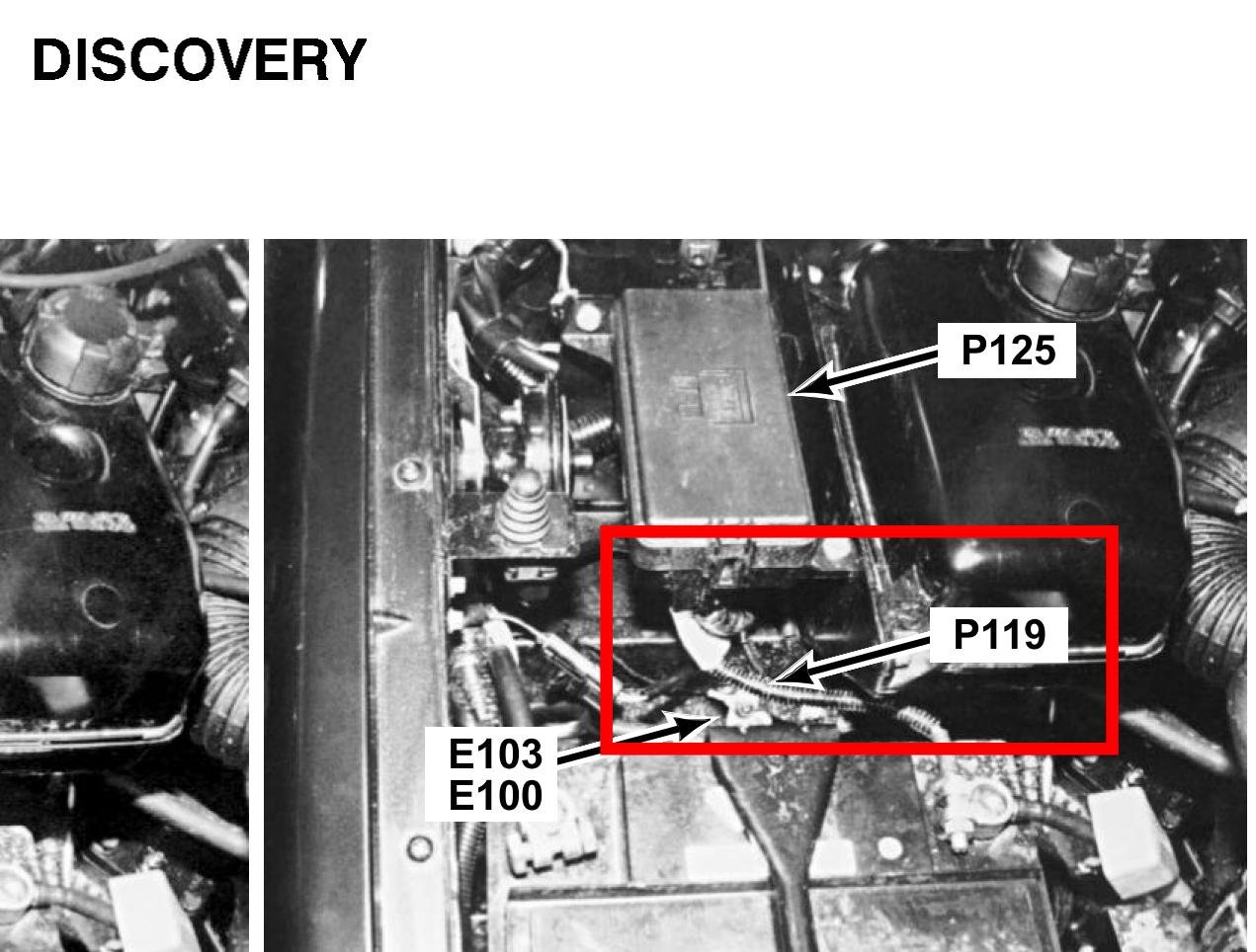

Měla by být tady
Ta pojistka od relé, co je v pojistkovce v kabině vyndat nejde, resp. napájí i další okruhy, takže by to bylo z bláta do louže
