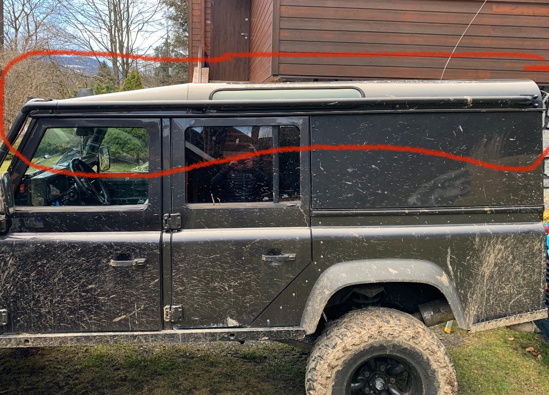

Nemáte náhodou dobrý typ jak uchytit stan na Roll cage? Našel jsem jen origo držáky na Safety device ale moje klec je trošku jiná a příčníky se mi tam nevlezou. :hmm:
Re: Rychlo dotazy
#502 Příspěvek od MadTom » 14 dub 2020 13:29
Možná blbej dotaz, ale předpokládám, že ta vodorovná trubka nedrží jenom v plechu střechy. :mrgreen:
Koukni se v tramvaji, jak mají dělané spojky na trubkových madlech - něco takového potřebuješ.

MadTom píše: 14 dub 2020 13:29 Možná blbej dotaz, ale předpokládám, že ta vodorovná trubka nedrží jenom v plechu střechy. :mrgreen:
Neee :chuckle navazuje to na vnitřní :wink: Mrknu na to díky za typ Tome.
