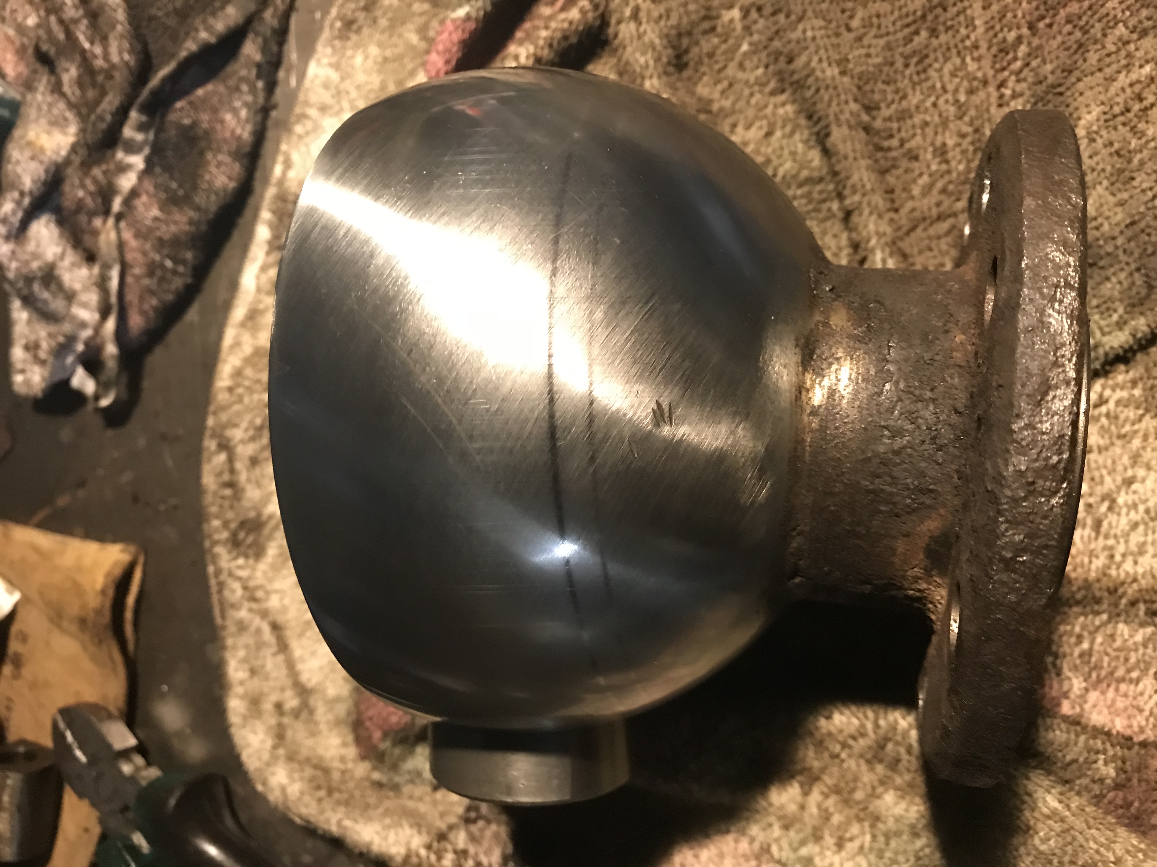

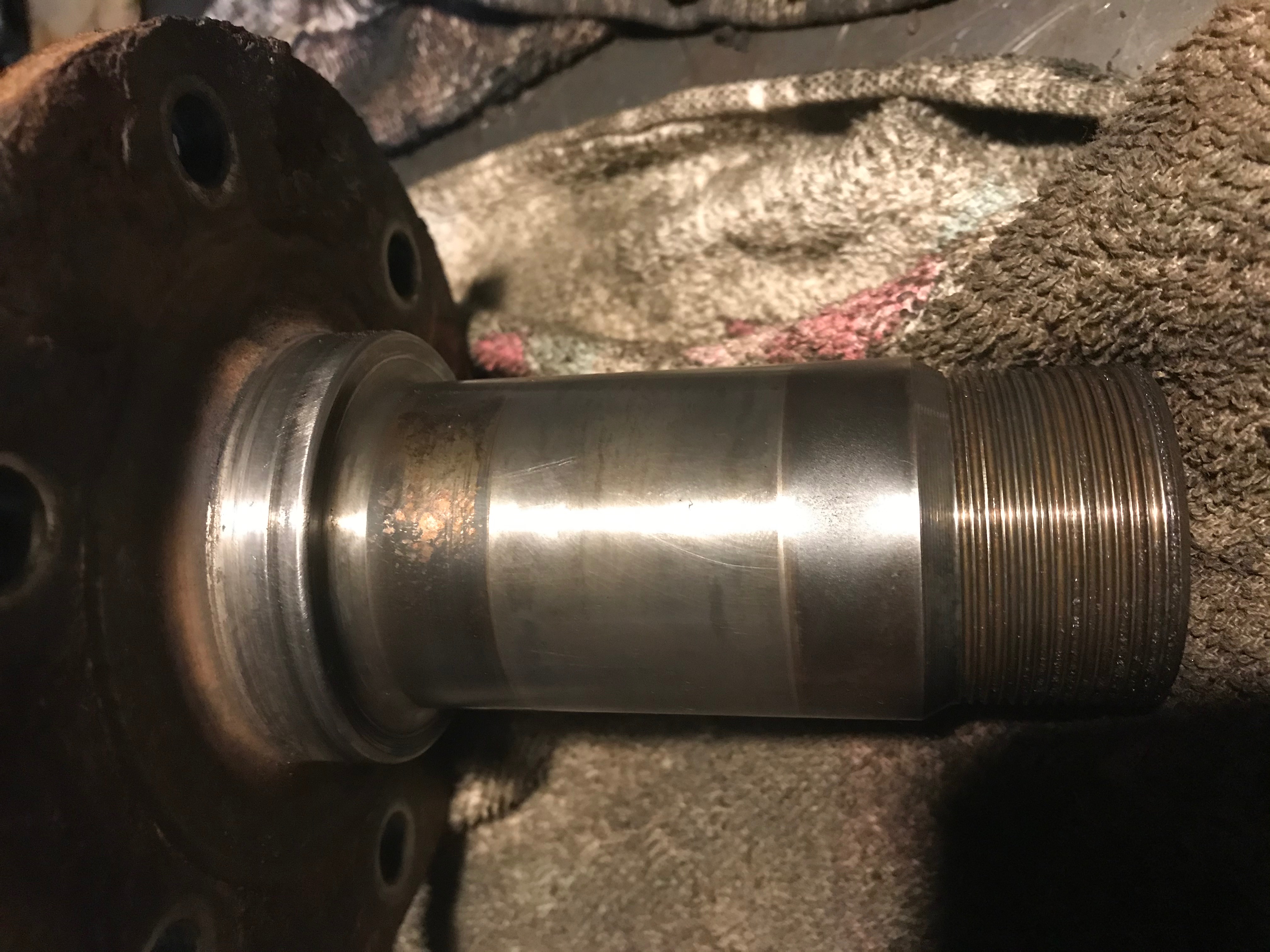

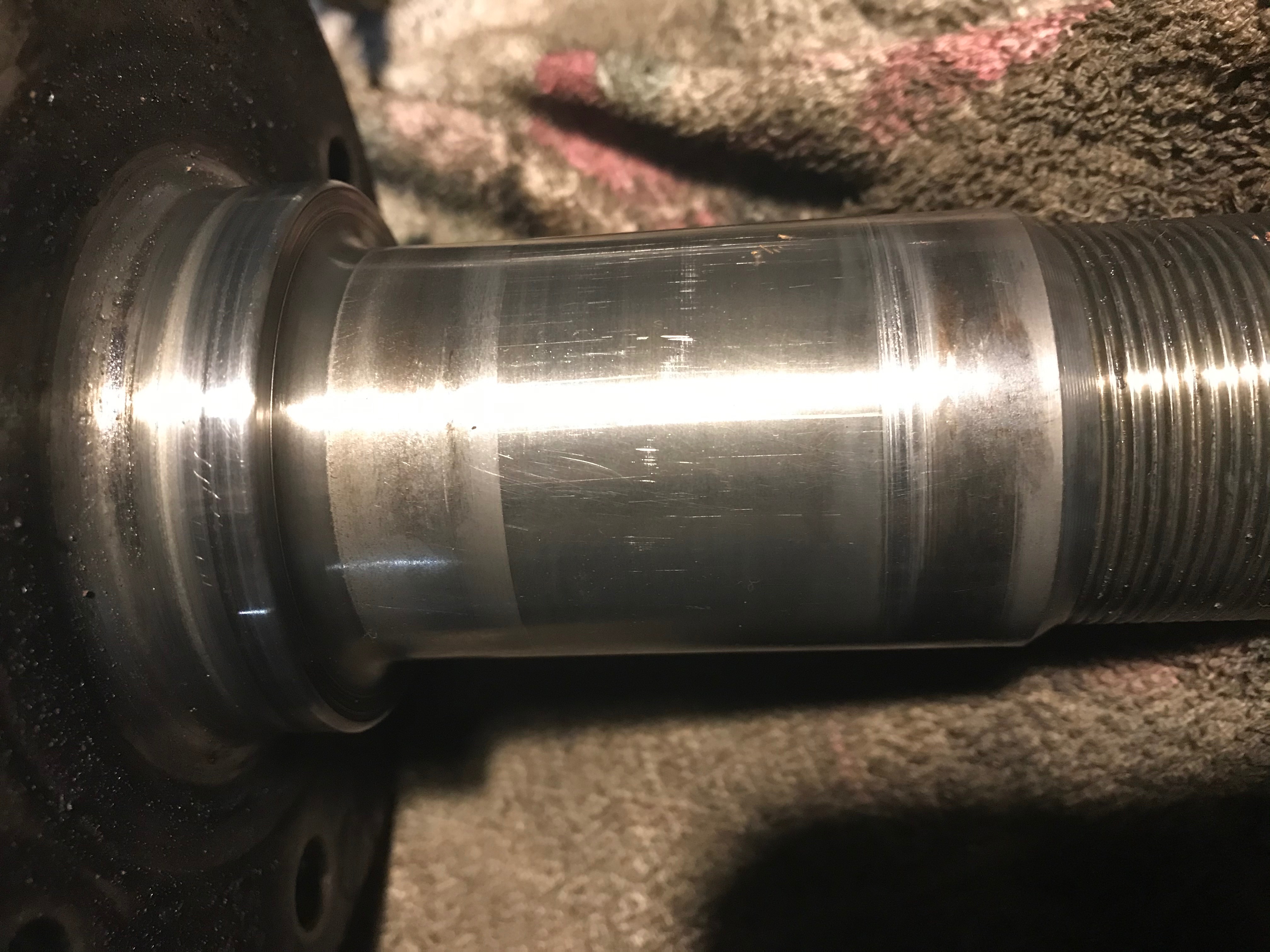

Prosím o posouzení stavu dilů.
Mě to tedy přijde už za hranicí životnosti v renovaci vozu.
Myšleno na náboje ve vztahu s novým guferem.
Dále moc prosím pokud to jde, tak stav koule? Otlak od gufera myslím v normě? Sem tam nějaký škrábanec.
Ohledně nábojů, pokud nové tak Britpart bude chodit? Moc jiných variant jsem nenašel. Děkuji!!!!
Re: Rychlo dotazy
Pokud na nabojce v miste kde je gufero neni vydrena drazka nebo nerovnost, tak se da klidne pouzit znova. Poradne to prejed mosaznym kotoucem. Taky zkontroluj misto, kde jsou loziska, jestli tam neni "schod". Prejed to nehtem. Koule vypada v pohode. Kdyz v ni nejsou oderky kudy by mohla vytejkat vazelina, tak si je nech. Vypadaj podle fotky v dobrym stavu.
Re: Rychlo dotazy
Na jednom už zadrhnu nehtem a druhy je řekneme ok.
Ale jelikož to dělám jako kompletku, tak řeším asi nové. Ale stále se te náhrady bojím. Případně ještě mrknu po beji atd. Spíše jsem čekal vyjádření někoho,kdo to už nějaký rok montuje a má zpětnou vazbu.
A to to začalo jen kontrolou nosiče kanystrů![😀](//cdn.jsdelivr.net/gh/twitter/twemoji@latest/assets/svg/1f600.svg)

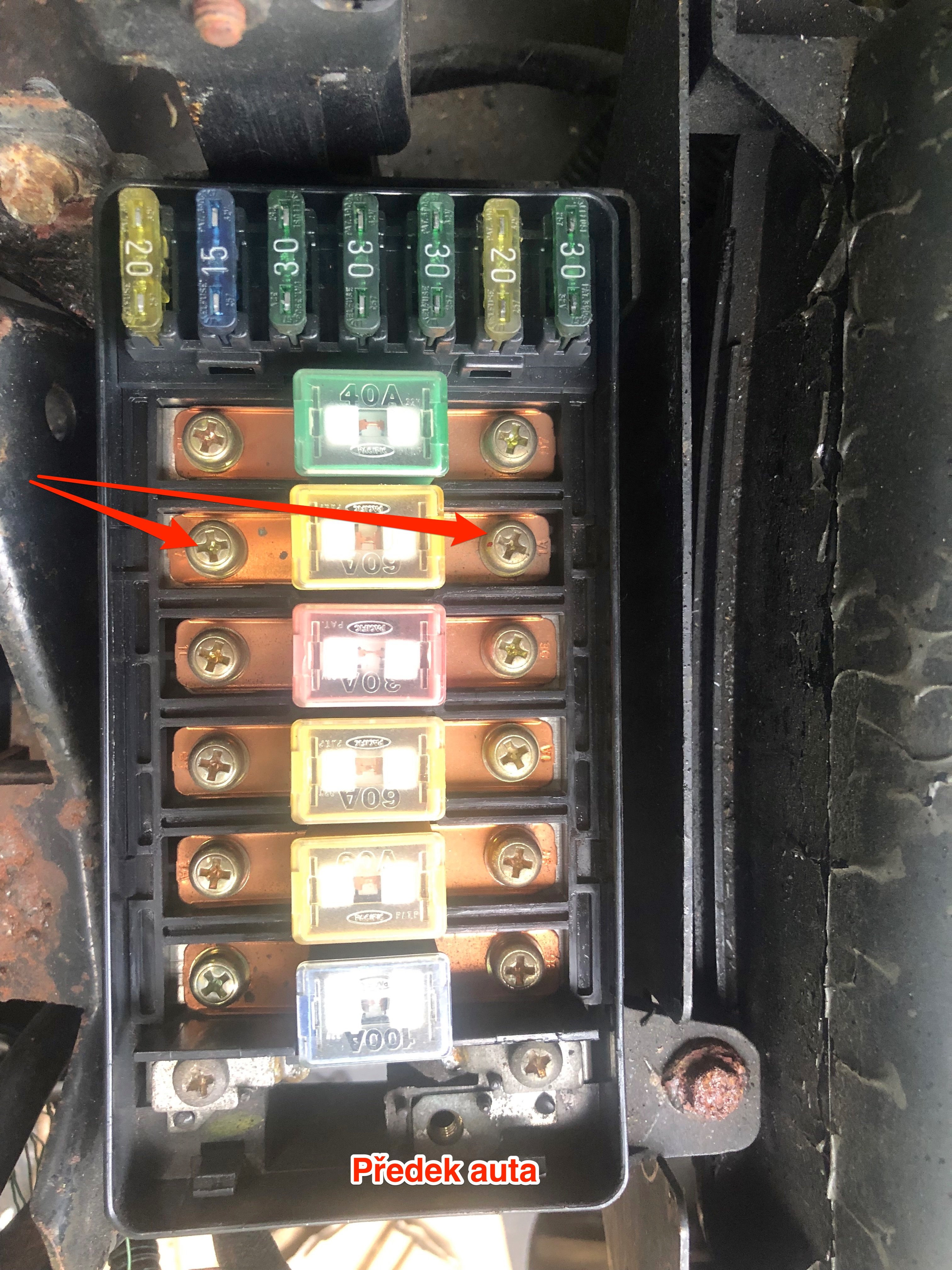

Prosim dotaz. Potřebuji dostat D1 na servis. Problém je v tom, že stále žhaví - kontrolka zhasne, ale žhaviče jedou i po nastartování. A abych tedy dojel do dílny - cca 15 km - tak bych ty svíčky chtěl nějak "deaktivovat".
Můžu odpojit kabel co vede k prvnímu žhaviči hned u předělu kabiny / motoru a nebo existuje nějaké jednodušší řešení? Moc se v tom nevyznám, ale jestli třeba můžu vyndat pojistku, jestli je tam jen pro žhavení..?
díky!
díky!
- Tazik1992
- Příspěvky: 1405
- tel.: 602875958
- auto: Defík
- Bydliště: Holýšov,Kaznějov
Re: Rychlo dotazy
Stačí vytáhnout 60A pojistku, je v pojistkové skříňce v motorovém prostoru. Tak úprava, on není v pojistkovce, ale vedle ní.panRichard píše: ↑15 kvě 2020 18:20 Můžu odpojit kabel co vede k prvnímu žhaviči hned u předělu kabiny / motoru a nebo existuje nějaké jednodušší řešení? Moc se v tom nevyznám, ale jestli třeba můžu vyndat pojistku, jestli je tam jen pro žhavení..?
Nebo vyndat pojistku od žhavícího relé v pojistkovce v kabině.
Sloužim lidu! :-)
- panRichard
- Příspěvky: 94
- Registrován: 20 říj 2018 11:41
- auto: Discovery 1
- Bydliště: Zbiroh
Re: Rychlo dotazy
Díky. Prosim Tě, 60A jsou tam tři, posílám obrázek. Jde říci, která by to mohla být? Tu pojistku vyndám přes ty dva šrouby na stranách?Tazik1992 píše: ↑15 kvě 2020 18:45Stačí vytáhnout 60A pojistku, je v pojistkové skříňce v motorovém prostoru. Tak úprava, on není v pojistkovce, ale vedle ní.panRichard píše: ↑15 kvě 2020 18:20 Můžu odpojit kabel co vede k prvnímu žhaviči hned u předělu kabiny / motoru a nebo existuje nějaké jednodušší řešení? Moc se v tom nevyznám, ale jestli třeba můžu vyndat pojistku, jestli je tam jen pro žhavení..?
- Tazik1992
- Příspěvky: 1405
- tel.: 602875958
- auto: Defík
Re: Rychlo dotazy
To nebude žádná z nich. U 300Tdi je dle dokumentace mimo tudle skříňku. Mezi skříňkou a baterkou. Musim říct, že v Rave je zrovna dokumentace k Disco1 pěkně zkurvená.
Sloužim lidu! :-)

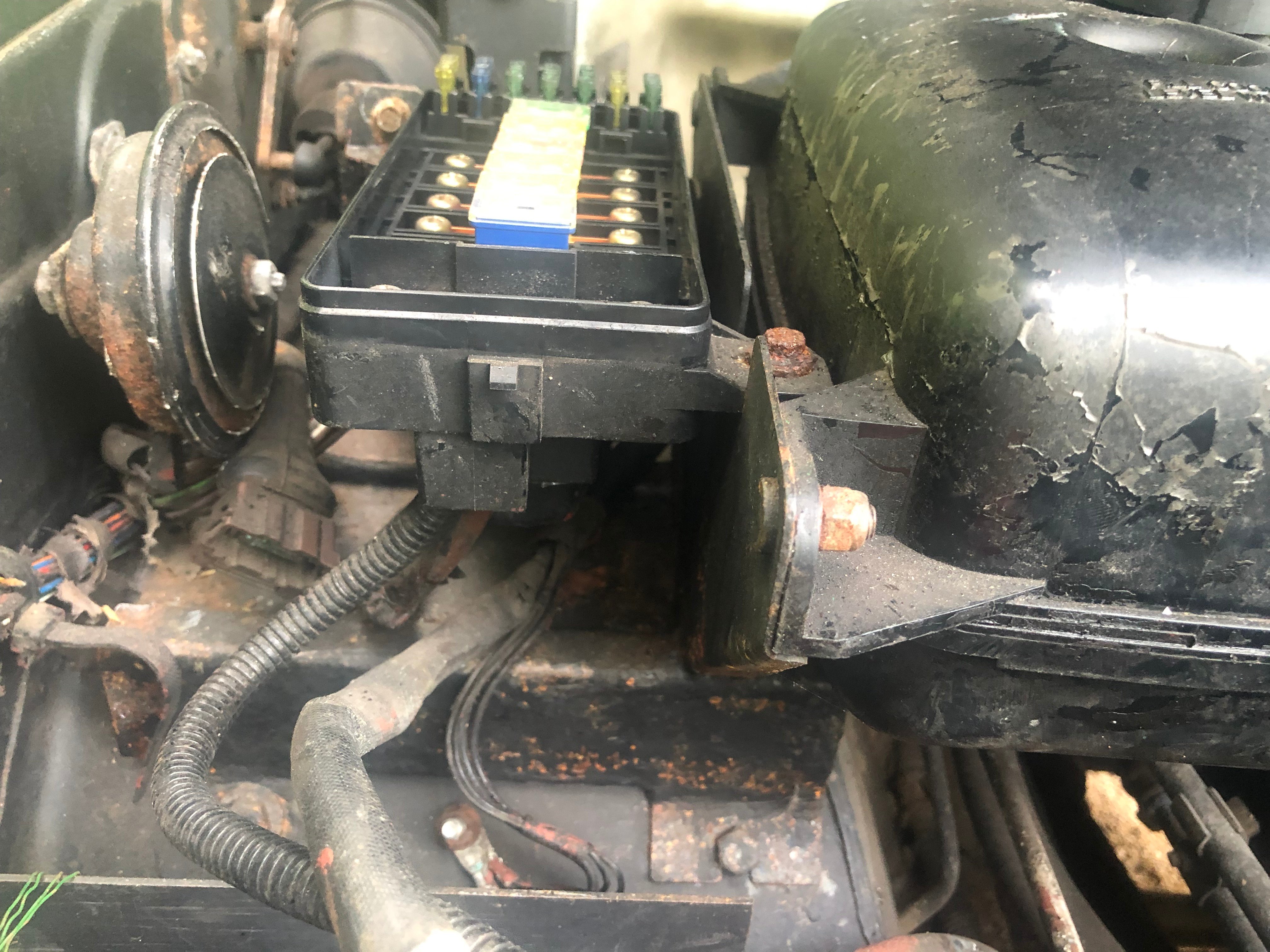

Měla by být tady
Ta pojistka od relé, co je v pojistkovce v kabině vyndat nejde, resp. napájí i další okruhy, takže by to bylo z bláta do loužeSloužim lidu! :-)

tam ja teda mám pusto a prázdno... posílám obrázek.. ono, auto měl předemnou nějaký kutil a půlka věcí z elektra je všude možně porozpojovaná
