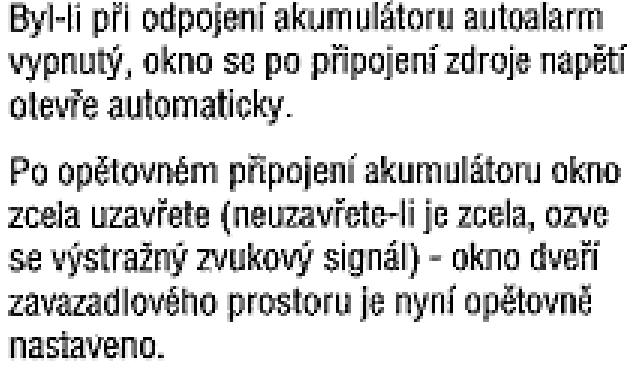

Dotaz: ta tzv kalibrace s horní a dolní polohou se provádí i u bočních oken? A mám tomu rozumět tak, že prostě ovladačem vyjedu okno nadoraz obě polohy a je to zkalibrované?

Jestli odpojíš baterii a pak připojíš tak automaticky po připojení sjede zadní okno na spodní polohu, je jedno jestli je zapnutý klíček od zapalování nebo není.(stane se to vždy)A chápu to tak že je to první fáze kalibrace, pak zapneš klíč od zapalování, aby se rozsvítily kontrolky a spínačem vyjedeš do horní polohy(držíš spínač až na doraz horní polohy)druhá fáze. Pak vypnout klíč i když to je asi jedno a z venku odzkoušet otevření zadních dveří. Pokud ta kalibrace proběhla v pořádku ta to okno funguje už jak jsi zvyklý. Jinak boční se myslím nekalibrujou aspoň jsem o to nikde nečetl, ale mám 3 dveřáka tak nevím jestli u 5 dveřového je to stejné.Ale to zadní okno musí
nejprve ten cca.cenťák poodjet, aby šly otevřít zadní dveře u bočních se to neděje, tak asi né.

Zadní okno se kalibruje klíčkem v zadních dveřích. :idea: Takže těžko mužeš mít zapnuté zapalování :wink:Navíc mít zapnutý klíček při jakékoliv manipulaci s baterií může mít leda masochysta - je reálná možnost odpálení airbagů :!: V případě, že je okno špatně nakalibrováno ozve se zvukový tón. Vše je popsáno v návodu který máš k autu, nebo si ho stáhneš odsud.

Jsem to možná blbě napsal,samo že nebudu odpojovat baterku se zapnutým klíčem! Odpojím baterii (s vypnutým klíčem :) )připojím baterii (s vypnutým klíčem)okno sjede dolů, (s vypnutým klíčem) .Zapnu klíč a vyjedu nahoru přes spínač uvnitř na palubovce a je po kalibraci.Co ho mám tak jsem to tak dělal nejmíň 5x a vždy to fungovalo.

Tak je to lepší :wink: Ale správně se má ustavovat klíčkem v zadních dveřích.(už se to tu někde řešilo) V tomto případě samozřejmě bez zapnutého zapalování :mrgreen:

Jde ti okno normálně stahovat a vytahovat do koncových poloh, aniž by při tom auto pískalo (vypínačem, dálkou a klíčkem)?
Odpojil jsi před kalibrací baterku?

Určitě bych udělal kalibraci s odpojenou baterkou, jinak mi to taky nešlo.

Odpojil jsem akumulátor a za pár minut znovu připojil. Když jsem nastartoval okno bylo dole. Asi sjelo po připojení baterky. Při 2000 otáčkách jsem oknem vyjel nahoru, dolů a znovu nahoru. Vždy až do koncové polohy, kde se samo zastavilo.
