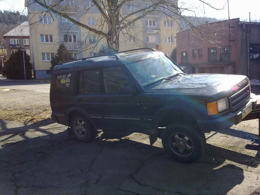

V úterý jsem nechával na autě udělat technickou, tak jsem v pondělí využil pěkného počasí a kromě vyluxování jsem zkounul i spodek auta (je nějakej ulepenej od oleje, budu to muset pořešit), a při té příležitosti, abych pod to pořádně viděl, tak jsem odzkoušel "rampu" co máme vedle garáží. Oběma kolama to nešlo, nevešly se na šířku, tak aspoň jedním. Na kouknutí to stačilo, péra ještě zdaleka nebyly na dorazech. Auto má sériový podvozek s měchy a ACE. Foceno je to jenom telefonem, ale pro info to stačí. Předpokládám, že po zvednutí o 2" delšíma neunavenýma pružinama vpředu, podložkama pod měchy vzadu a delšíma tlumičema (na technické říkali, že to nejlepší už mají ty stávající za sebou), to bude o kus lepší.

Pěkný Tomáši, i v základu to nekříží vůbec špatně...kdy máš v plánu zvedat? Co použiješ za tlumiče a pružiny?

Zvedat, až bude čas - tedy letos, spolu s dalšíma úpravama. A těch je v plánu dost. Tlumiče - terafirma +5cm, přední pružiny Ironman. Nicméně pokud to dobře dopadne a nájemníci se konečně odstěhují, tak koncem měsíce začínám zpravovat byt, už zase, takže do léta na to čas nebude. Bohužel.

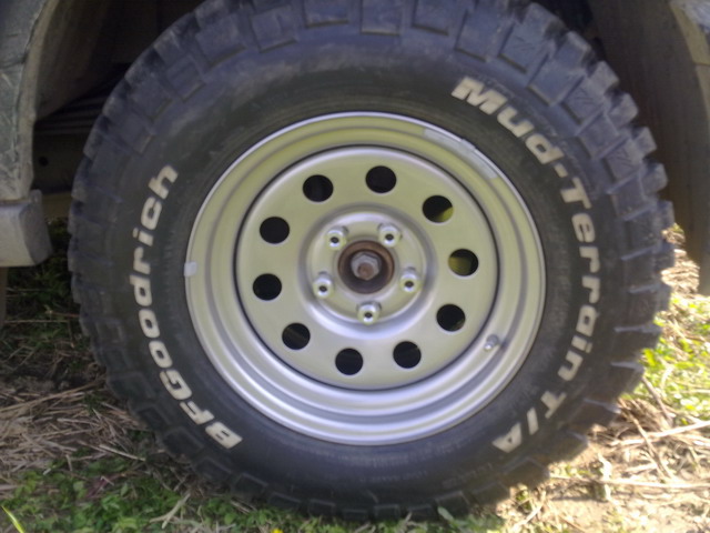

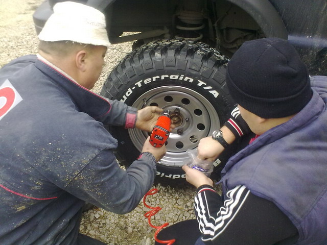

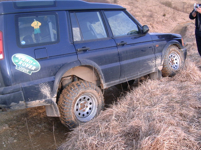

Táta přes týden zvednul disco a nakonec jsme se rozhodli dát nové KM2 265/75 R16 na ty modulary než na origo alu, protože auto je širší a stabilnější a vypadá to líp.
Co vy na to?[/quote]
No jo, táta je zrejme vzpierač :?: :mrgreen:
Okoľko ti to dal zdvihnúť :?: :coze:
Vyzerá to celkom dobre, tak jemne :yes . Žiadny hard :heart . Hold moduláry a BFG KM2 je proste super kombinácia :clap . Len škoda, že matice na disky sú asi z menej kvalitného materiálu :ne lebo po dvoch dažďoch budú ryšavé ako líška. Ja som to riešil pozinkovaním a vyzerá to omnoho lepšie.
Prikladám aj pár fotečiek.
Nj vzpěrač to není, to ne, ale musí zařizovat za mě věčně chudák. Já jezdím domů bohužel jenom na víkendy, takže objednám dycky díly, v pátek zkontroluju jestli došlo vše správně, přes víkend stihnu co stihnu, zbytek vrazím tátovi a on to pak musí s někým dodělávat :wasntme :blush
Jinak je to kit z paddocku, pruziny britpart +40mm a tlumiče Tuffback. Jen teď koukám, že ho už v paddocku nenabízejí, zvláštní, 2 týdny zpět tam ještě byl. Nemám tušení o kolik se to v reálu v kombinaci s novými pneu zvedlo, jelikož jsem u výměny nebyl a zapomněl si změřit stav před, ale lezu do toho ted o hodne víš a hlavně se dobře leží pod autem teď, což je u LR velkou výhodou :D
Co se průchodnosti terénu týče, ještě nemám nic vyzkoušeno, protože sákla brzdová trubka, v pátek už budou snad nové a o víkendu vyzkouším.
Jinak mně se modulary také líbí, uvidíme, co vydrží. Ty pozinkované šrouby vypadají super :yes Určitě o mnoho líp, já to budu řešit zatím asi těmi plastovými krytkami na středy kol...
Jinak pěkné fotky luque, na té předešlé, kde se Acon pta esi máš také 265/75, ani nebyl poznat nějak rozdíl od té mé, alespoň podle fotky ne...taky jsem znejistel, jestli jsi náhodou od Grobu nenazvedal :mrk
