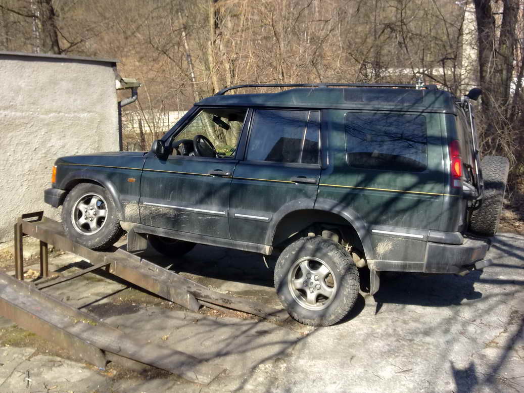

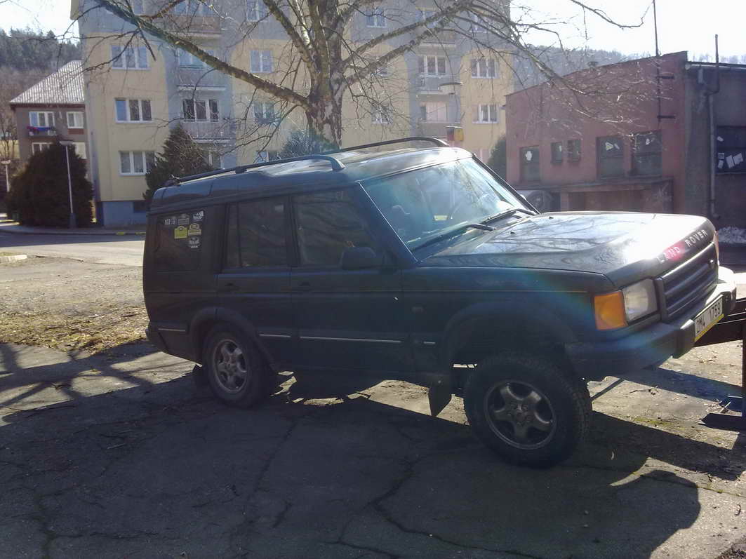

#368 Příspěvek od MadTom » 16 bře 2011 19:18
V úterý jsem nechával na autě udělat technickou, tak jsem v pondělí využil pěkného počasí a kromě vyluxování jsem zkounul i spodek auta (je nějakej ulepenej od oleje, budu to muset pořešit), a při té příležitosti, abych pod to pořádně viděl, tak jsem odzkoušel "rampu" co máme vedle garáží. Oběma kolama to nešlo, nevešly se na šířku, tak aspoň jedním. Na kouknutí to stačilo, péra ještě zdaleka nebyly na dorazech. Auto má sériový podvozek s měchy a ACE. Foceno je to jenom telefonem, ale pro info to stačí. Předpokládám, že po zvednutí o 2" delšíma neunavenýma pružinama vpředu, podložkama pod měchy vzadu a delšíma tlumičema (na technické říkali, že to nejlepší už mají ty stávající za sebou), to bude o kus lepší.
(122.61 KiB) Staženo 388 x
(91.71 KiB) Staženo 388 x

Pěkný Tomáši, i v základu to nekříží vůbec špatně...kdy máš v plánu zvedat? Co použiješ za tlumiče a pružiny?
Re: Zvýšení Disco II
#370 Příspěvek od MadTom » 16 bře 2011 21:14
Zvedat, až bude čas - tedy letos, spolu s dalšíma úpravama. A těch je v plánu dost. Tlumiče - terafirma +5cm, přední pružiny Ironman. Nicméně pokud to dobře dopadne a nájemníci se konečně odstěhují, tak koncem měsíce začínám zpravovat byt, už zase, takže do léta na to čas nebude. Bohužel.
