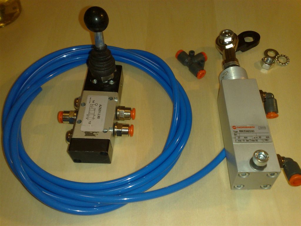

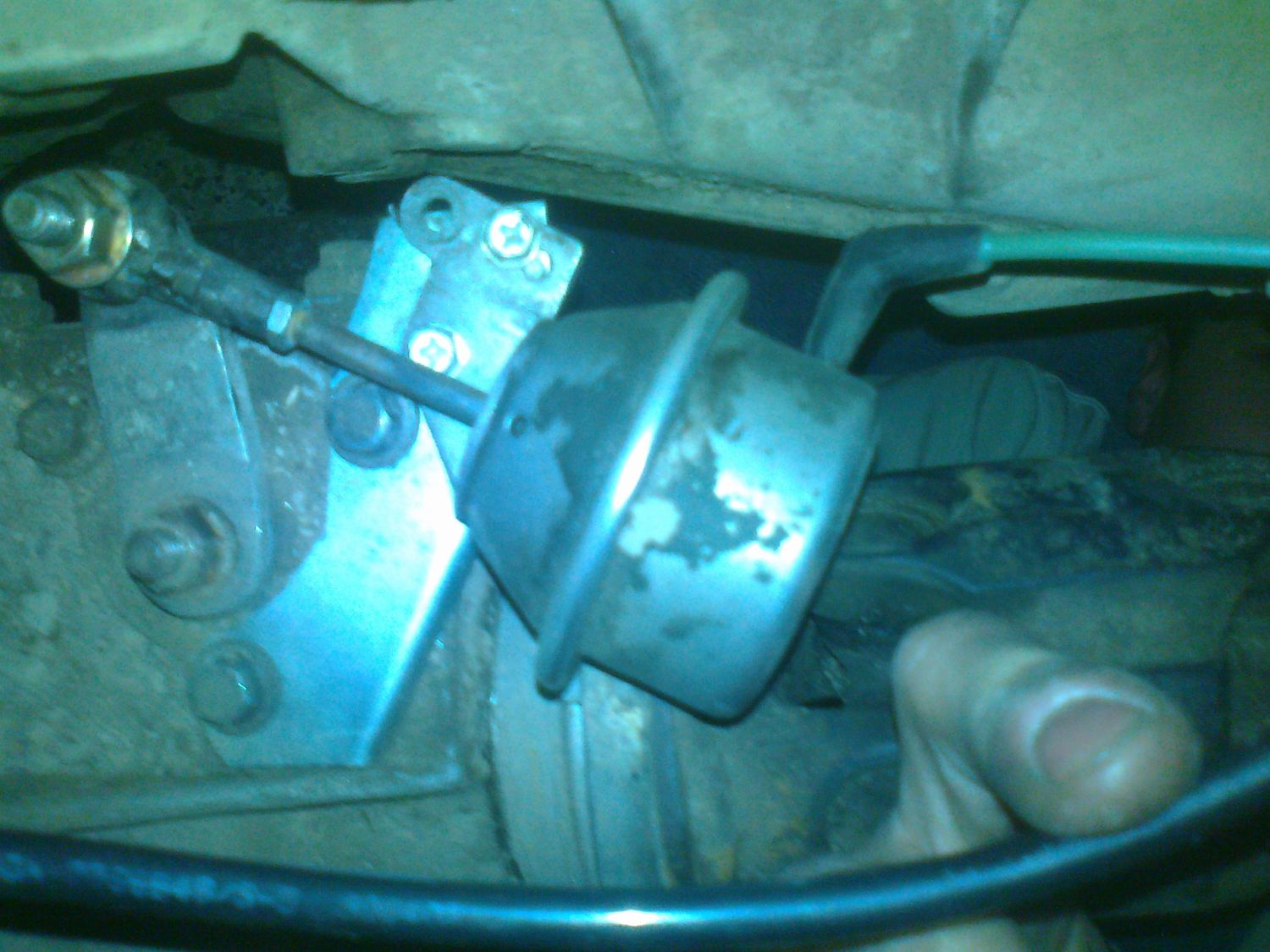

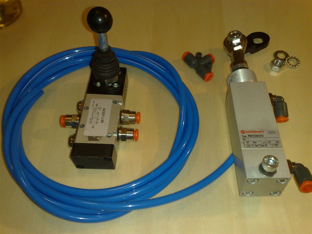

Tak se mi konecne v interieru obevila nova packa :-)
Sehnal jsem si tuhle vecicku, coz je pneumaticky prepinaci ventil. Na prevodovku jsem pridelal drzak s pneumatickym valcem. Vzduch jsem pripojil pres elektricky ventil na hadicku k mechu. Ventil je tam proto, aby byl oddelenej okruh mechů, kdyby se s tou pneumatikou uzaverky neco stalo. Az nebude prset, tak to dole vyfotim.

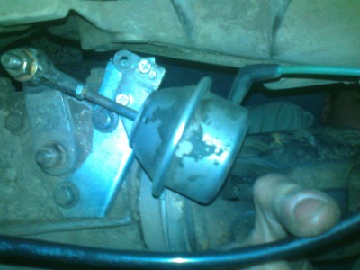

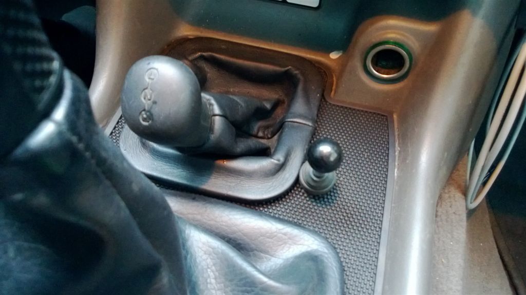

#352 Příspěvek od pkot » 12 led 2014 18:44
Konecne jsem se dokopal k reseni pro uzaveru CDL . Nejdriv jsem si od Honzi Toomicha pujcil bowden a páku , ale musim rict, ze ten bowden je na pikacu. Jakmile jsem se s ovladaci pakou dostal do pozice , jak by mela v tunelu byt, tak se tahlo v bowdenu hryzlo a konecna. Hral jsem si s tim cele patecni odpoledne a sobotni dopo. Pak jsem si rek dost a sel jsem cestou "gola-sys" . To mi tez zabralo dost casu, proto ze to je proste trochu vopruz, ale asi jako vse co clovek nechce mit odflaknute :-)
zde par blikcvaku ...

#353 Příspěvek od pkot » 12 led 2014 18:45
jo a jeste tady aretace paky, aby nepropadavala dolu :-)
