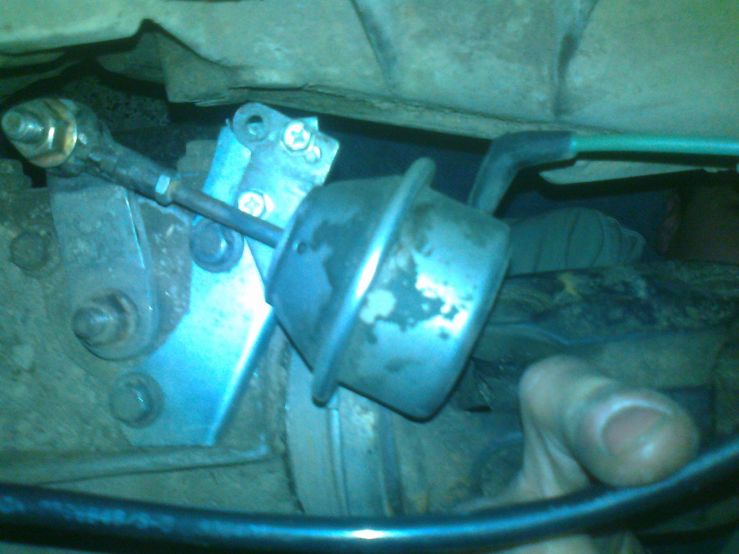

Tak se mi konecne v interieru obevila nova packa ![Smile :-)](./images/smilies/icon_smile.gif)
Sehnal jsem si tuhle vecicku, coz je pneumaticky prepinaci ventil. Na prevodovku jsem pridelal drzak s pneumatickym valcem. Vzduch jsem pripojil pres elektricky ventil na hadicku k mechu. Ventil je tam proto, aby byl oddelenej okruh mechů, kdyby se s tou pneumatikou uzaverky neco stalo. Az nebude prset, tak to dole vyfotim.

Re: Uzavierky na Disco II
Ahoj,
mate to pekny
Ale ja mam dotaz:
potrebuji s D2 2000 vyjet zasnezenej kopec.
Uzaverku mam, ovladani ne.
Když pod kopcem lehnu pod auto a nejakym klicem(8 ?),
uzaveru zaradim, bude to tam drzet a fungovat?
Dik.
Samozřejmě, že ano, vyvedení do kabiny je jen o zjednodušení a rychlosti a pohodlí obsluhy uzávěry. St.
Super,
predpokladam, ze to jde z krajni polohy do krajni polohy, nebo musim hledat?
Tu velikost klice asi neznete, at se nemusim valet 2x...![Smile :-)](./images/smilies/icon_smile.gif)
Je to 10.
Funguje to, dělal jsem to jednou - za sucha, auto najeté předníma kolama na obrubník, když jsem ho v autobazaru kupoval. Někde venku ve sněhu, nebo blátíčku to chce druhé oblečení a hlavně vědět kde přesně to je.
pro petr pp: dik. jen doufam, ze nemluvís o zajistujici matici, ale o ploskach na hrideli ![Smile :-)](./images/smilies/icon_smile.gif)
pro MadTom:
kde to je vim, jen jsem to nikdy nezkousel, a zajímalo by mi,
jestli zaskoci hned, nebo musí byt paka pod tlakem(tazena do zaberu)
nez uzavera zapadne.
Prepnes to lahko na doraz ale uzavera spolahlivo zapadne len za pohybu, to plati aj o rozpojeni a az ked skutocne zapadne tak sa rozsvieti kontrolka.
Ano o ploskach a zaradis to lahko ja mam len dve polohy a pekneich zacitis
