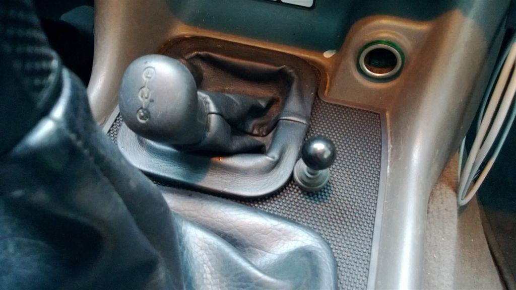

Tak se mi konecne v interieru obevila nova packa
Sehnal jsem si tuhle vecicku, coz je pneumaticky prepinaci ventil. Na prevodovku jsem pridelal drzak s pneumatickym valcem. Vzduch jsem pripojil pres elektricky ventil na hadicku k mechu. Ventil je tam proto, aby byl oddelenej okruh mechů, kdyby se s tou pneumatikou uzaverky neco stalo. Az nebude prset, tak to dole vyfotim.
