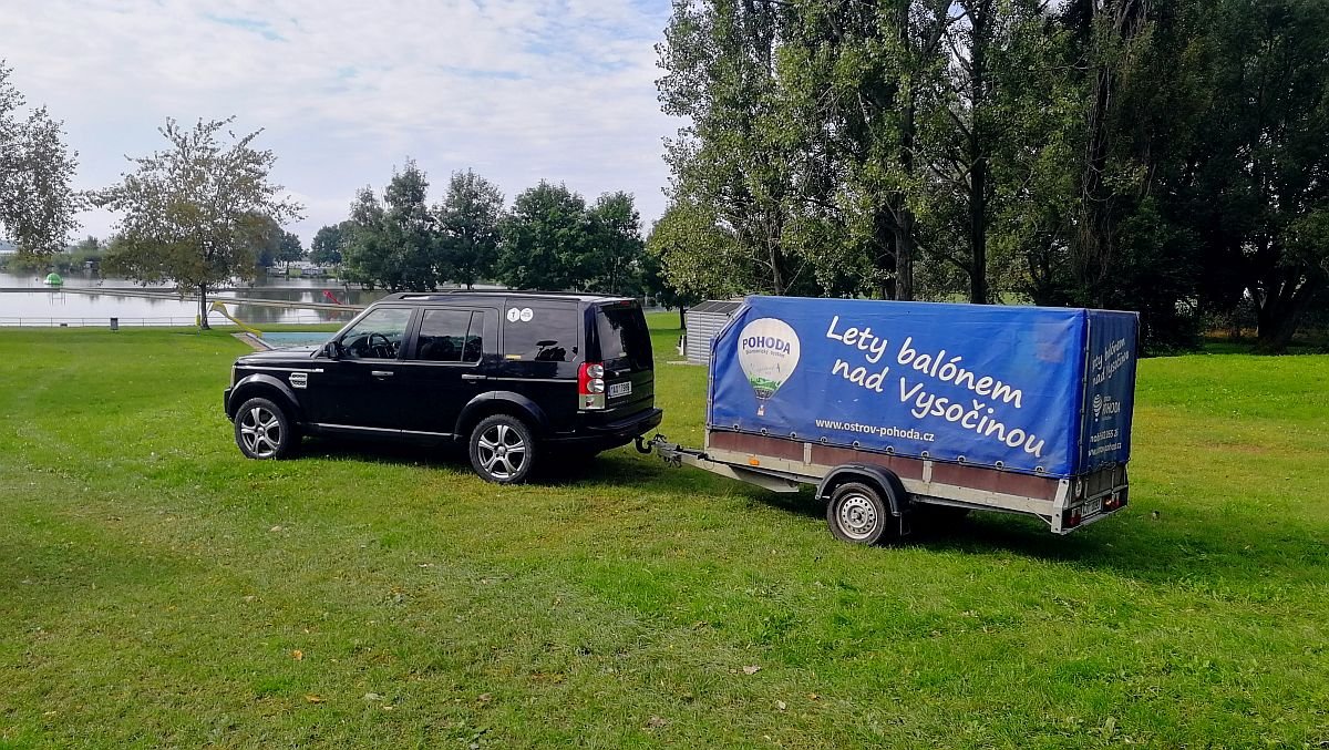

#336 Příspěvek od Maxsel » 13 zář 2020 13:54
Úplně těžký není, ale...

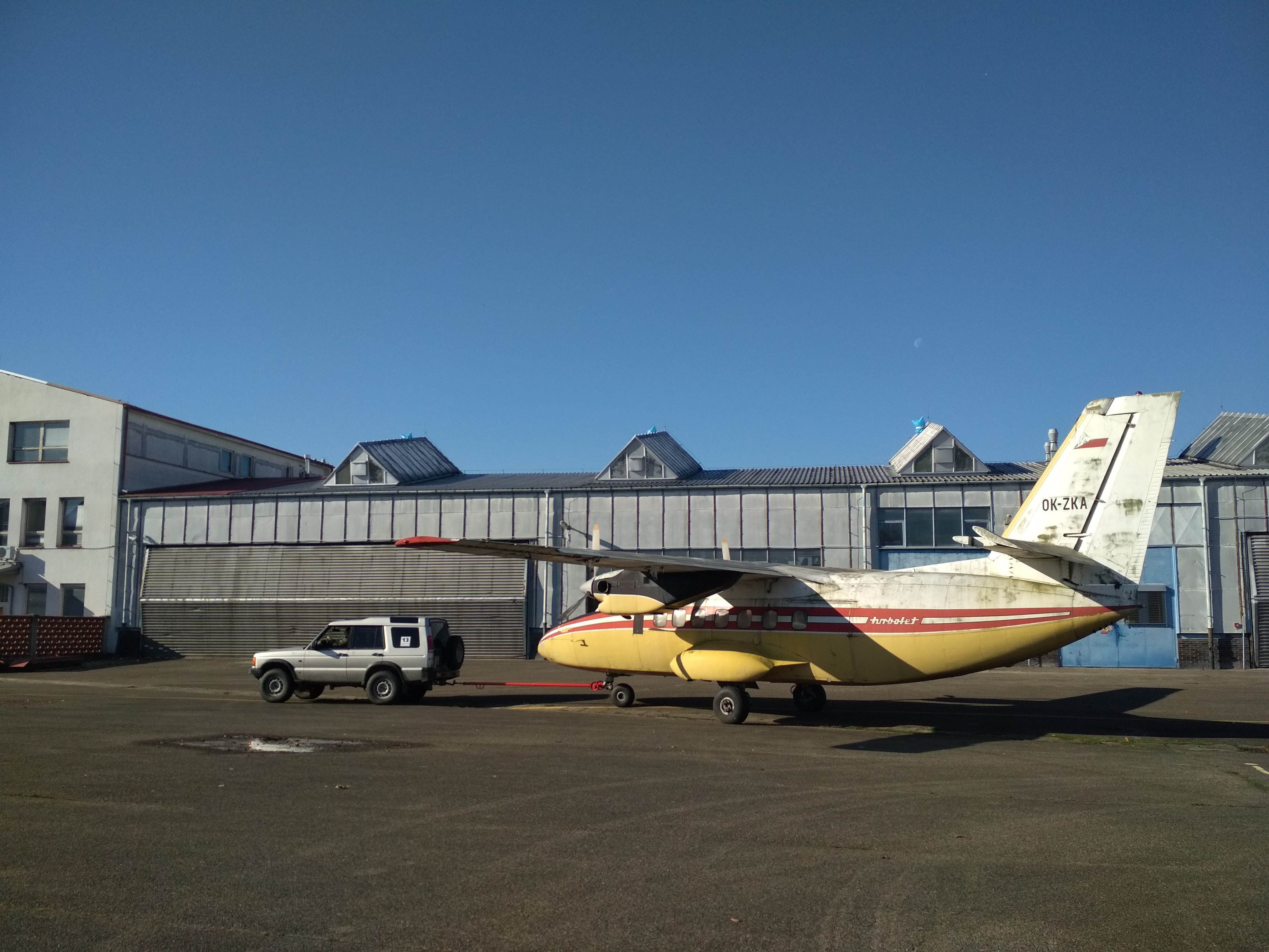

#337 Příspěvek od JulieZvire » 08 lis 2020 17:50

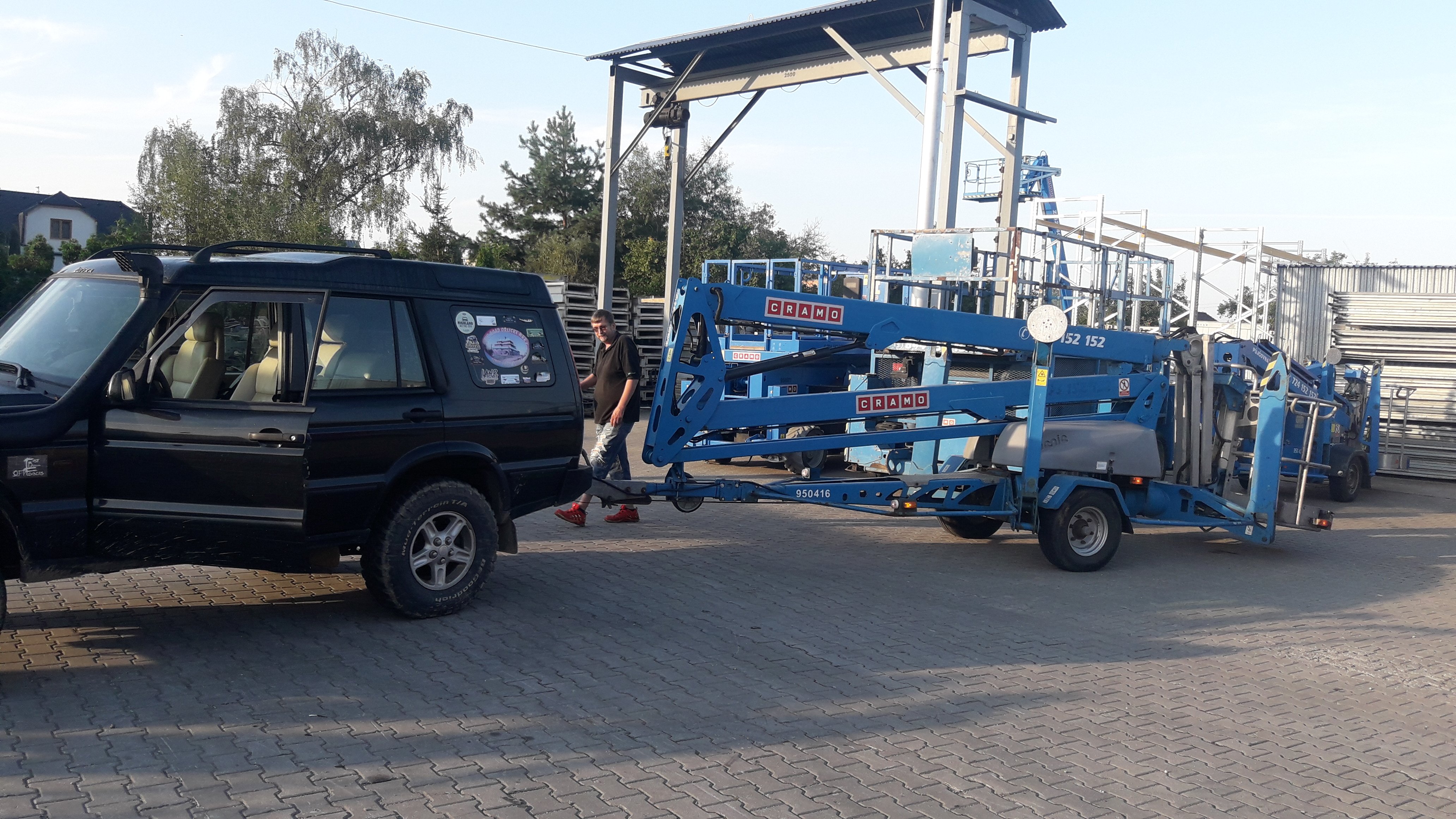

Tak taky přidám jednu s taháním...
Ve vleku síkorka, něco kolem 3,5 tuny.

Re: Tahání těžších přívěsů - zkušenosti
#338 Příspěvek od MadTom » 08 lis 2020 21:14
A jak to takto spojené letělo?
JulieZvire
Příspěvky: 161
Registrován: 25 led 2019 10:09
auto: 2x D2
Bydliště: Uherské Hradiště

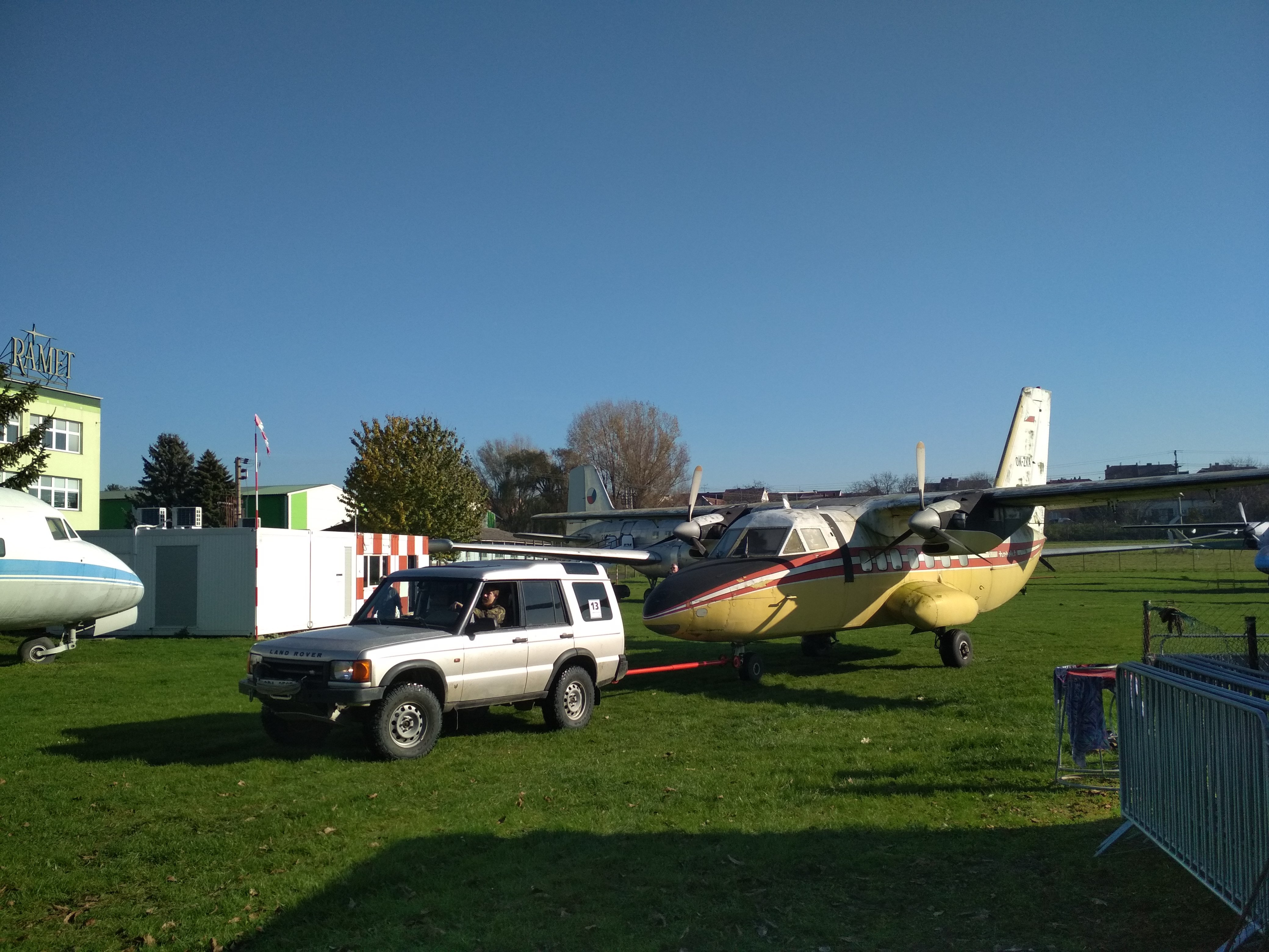

#339 Příspěvek od JulieZvire » 15 lis 2020 16:17
Tome, neletělo, ale to byla součást plánu...

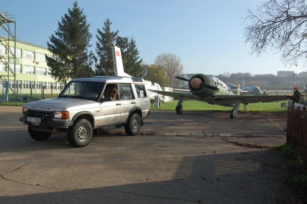

Mám tu další várku. Tentokráte z chystání placu v Kunovickém leteckém muzeu pro "nové" letadla.

Lenon
Příspěvky: 307
tel.: 774334911
auto: Free2 td4 aut.
Bydliště: Z Hradišťááá
#340 Příspěvek od Lenon » 15 lis 2020 19:03
Jako Jak?
