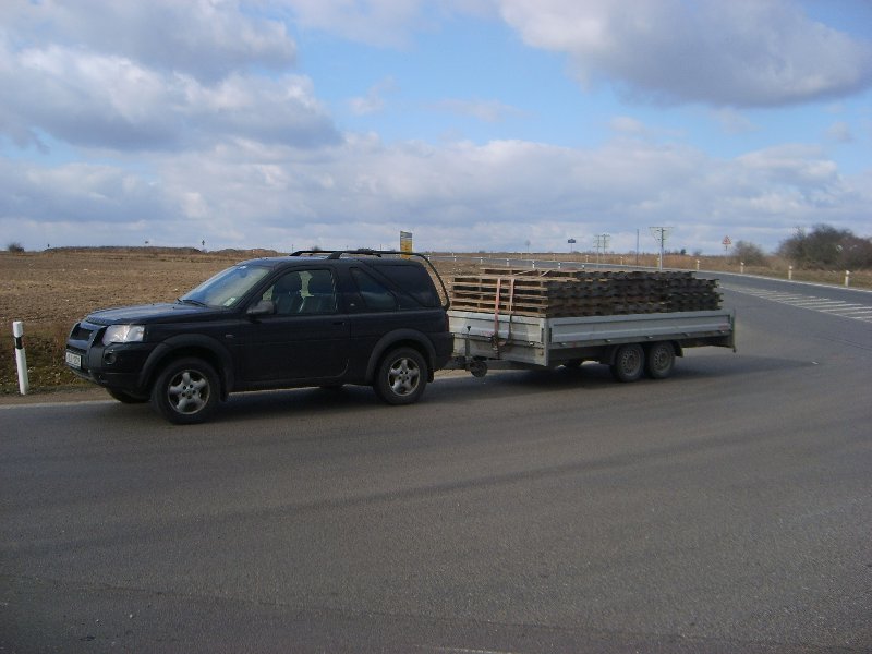

Byť mám jen Frelandera, tak tahám různé vleky a přívěsy docela často. Cokoliv nad 1,0 tuny je už hodně cítit ( za Freelanderem můžu tahat maximálně 2 tuny vč. přívěsu, mým řidičským oprávněním jsem však omezen na 3,5 tuny celkové hmotnosti jízdní soupravy ) nicméně vezl jsem za sebou i více než 2,5 tuny a s opocenýma zádama to šlo. U Defa to bude z hlediska jeho zcela jiných tonážních parametrů bez problémů, akorát nevím zcela přesně, zda-li nebudeš omezen legislativně, když za sebou nesmíš tahat nic, co by mělo mít větší hmotnost než vozidlo, kterým to táhneš.
A ten minibagr by měl skutečně až 3 tuny? Viděl jsem minibagry ( např. Komatsu PC18MR2 ), který měl hmotnost 1,75 tuny. Pokud by jsi totiž nepotřeboval ke své práci nějaký těžší, větší stroj, tak by se takovýto minibagřík dal za 1. v pohodě tahat za Defem, příp. Tvou dodávkou a za 2. bych si koupil na tahání přívěs - třístranný hydraulický sklápěč, kterým by jsi odvezl jak minibagr, tak i narýpanou zeminu ( samozřejmě každé zvlášť ). Prodávají ho za cenu cca 150.000 Kč nový, celková hmotnost je 3,5 tuny a sám váží cca 1,2 tuny - dle provedení.
Nicméně pokud potřebuješ něco většího, tak na tahání za Defem zcela zapomeň, ať již právě z legislativního hlediska, tak i technického hlediska.

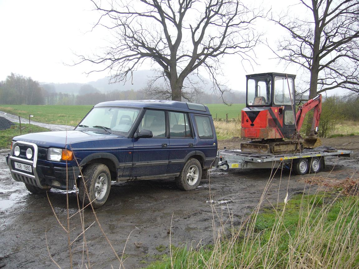

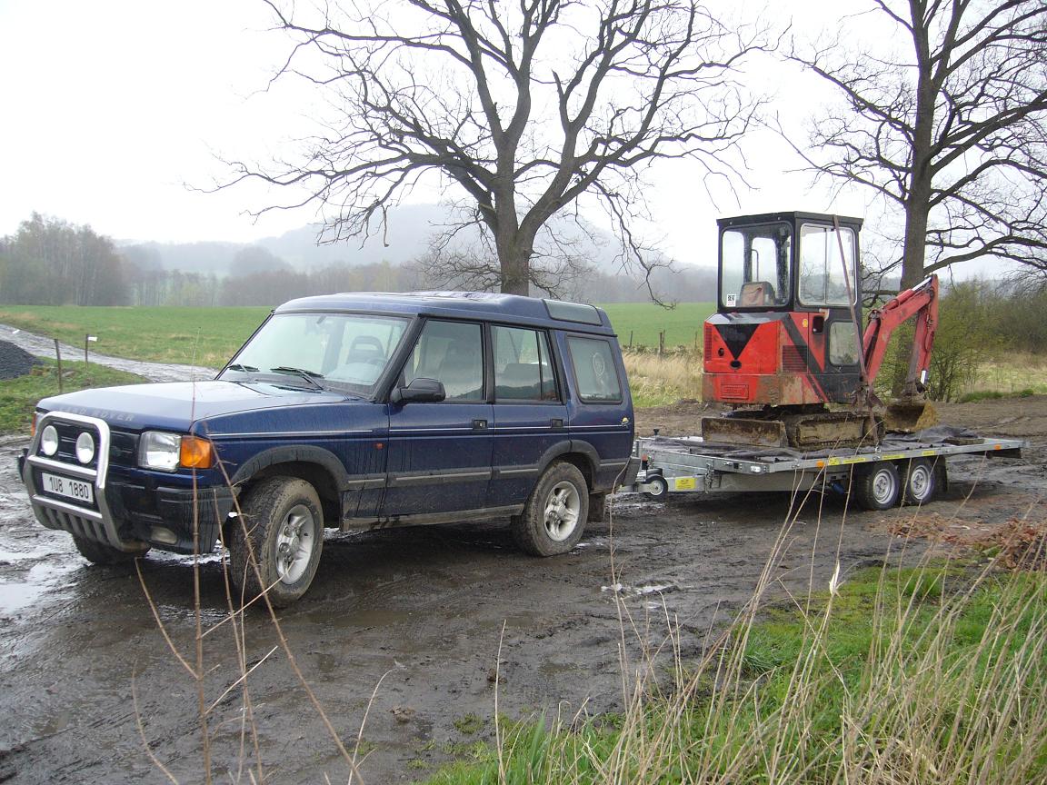

Já už teda minibagr mám, dohromady s vlekem to dá max. 2,5 tuny, problém s ním nemám, ale cítit je dost:):):)
