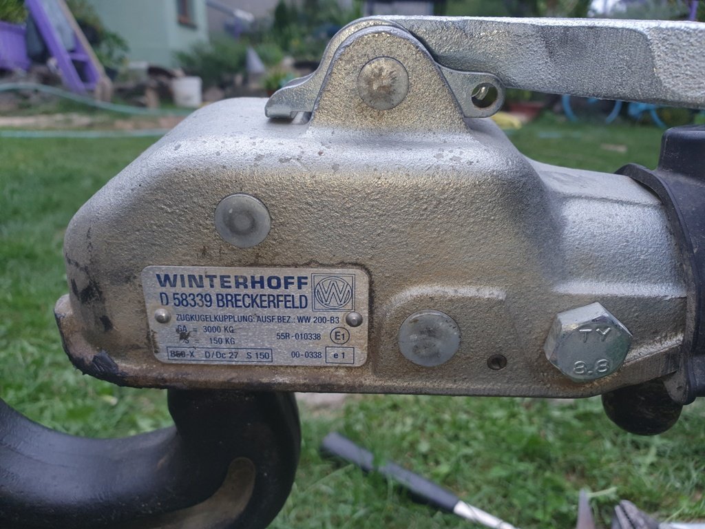

ondra D3 píše: 31 srp 2020 23:25 Pokud je přívěs nový a nájezdová brzda funguje správně,tak na zpátečku brzdy lehce brzdí. Proto jsou na brzděných vždy klíny,protože když vlek odpojis z kopce,tak dozadu nebrzdi. Mívám problém z couváním jen když vezu hnůj na pole a moje 2tuny vážící jednoosa se zaboří do čerstvé zoraného.
Onehda jsem viděl takový jako ucko co se nasadilo mezi žehličku a oj,tak že při couvání se žehlička nazasunula.
Presne na niečo také som myslel že tam niečo vložiť.
Ale včera som to preliezol celé a nič rozumné čo by sa dalo použiť ma nenapadlo.
A určite tam nemám nič z výroby s čím by sa zaisťovalo aby mi to pri cúvaní nebrzdilo
Re: Tahání těžších přívěsů - zkušenosti
#323 Příspěvek od MadTom » 01 zář 2020 08:25
Jestli si kupoval vozík nový, tak se zeptej dodavatele. Už jsem se potkal s tím, že couvací automatika byla špatně seřízená u nového vozíku.
ondra D3
Příspěvky: 155
Registrován: 05 led 2014 11:57
tel.: 73904889dva
auto: Pořád něco jinýho
Bydliště: Jedomělice
#324 Příspěvek od ondra D3 » 01 zář 2020 08:26
PEPO píše: 01 zář 2020 07:55
Pokud je přívěs nový,musí mít couvací automatiku a nic se vkládat nemusí.
Na zpátečku lehce brzdí. Pokud to tak není je něco špatně.

Do mierneho kopca je to ok.
Ale čím je kopec strmejší, tým je to horšie.
Ono keby som cúval po spevnenej ceste, tak žiadny problém.
Ale ja to cúvam do kopca pri rieke po štrku...A tam aj menšie brzdenie prívesu robí svoje :wink:
Ja mám konkrétne tento typ papuče-

Papuca stym nema nic spolocne, ta automatika je v bubnoch, ty budes mat problem skor len tym danym miestom, predsa len strk nedava moc trakcie. Skus na disco zvolit rezim aby si mal zamknuty diff, pripadne ak nemas tak daj redukciu a mozno to poriesi tvoj problem na danom mieste.

Co som mal dávnejši karavan, tak tam bolo niečo na papuči a pri cúvaní nezatlačilo na piest a samozrejme že to nebrzdilo.Tam bol tuším aj stabilizátor.

Stare privesy nemali cuvaciu automatiku tak sa musela vyradzovat aby si vedel cuvat.

Nevím, proč se nedělá jednoduchá pojistka proti stlačení. Pro nás s free, co počítáme do kopce každýho koně, je i překonání prvního odporu brzdy dost nepříjemný. Kolega má přitom takový na pohled strašný samodomo vlek, ale na couvání má takovou blokovací závlačku a je to prostě super.
