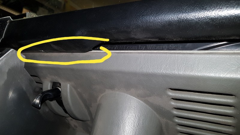

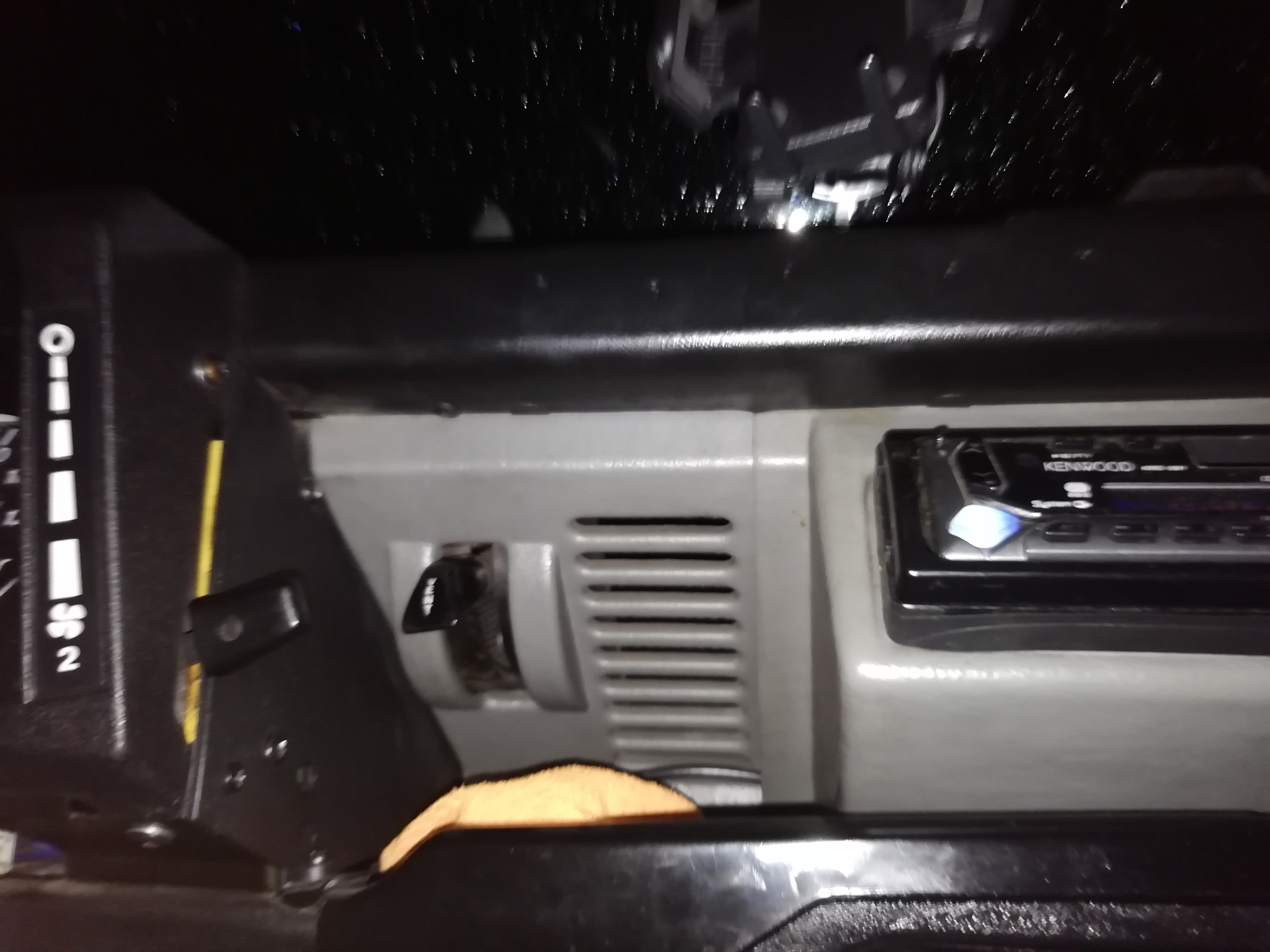

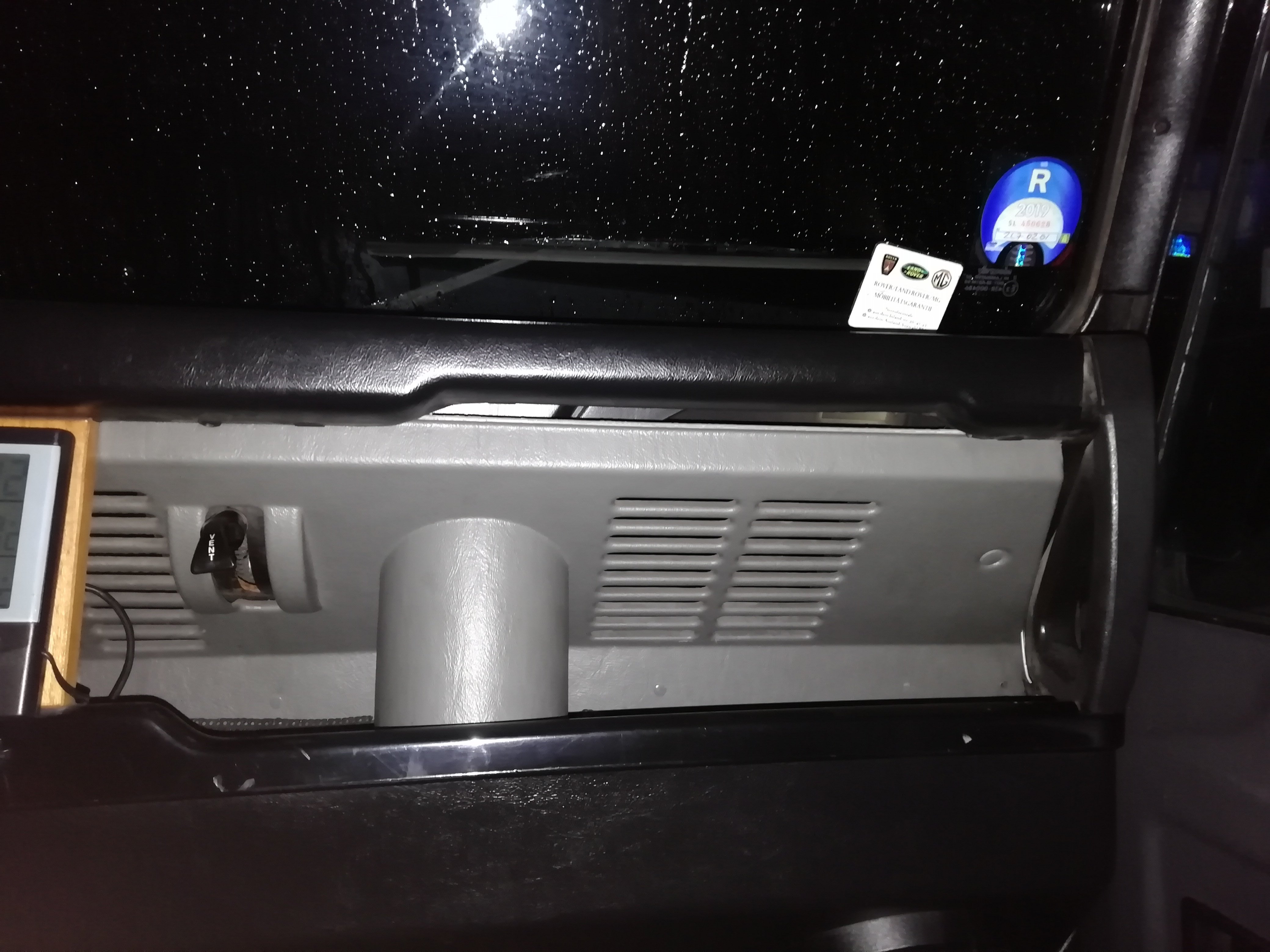

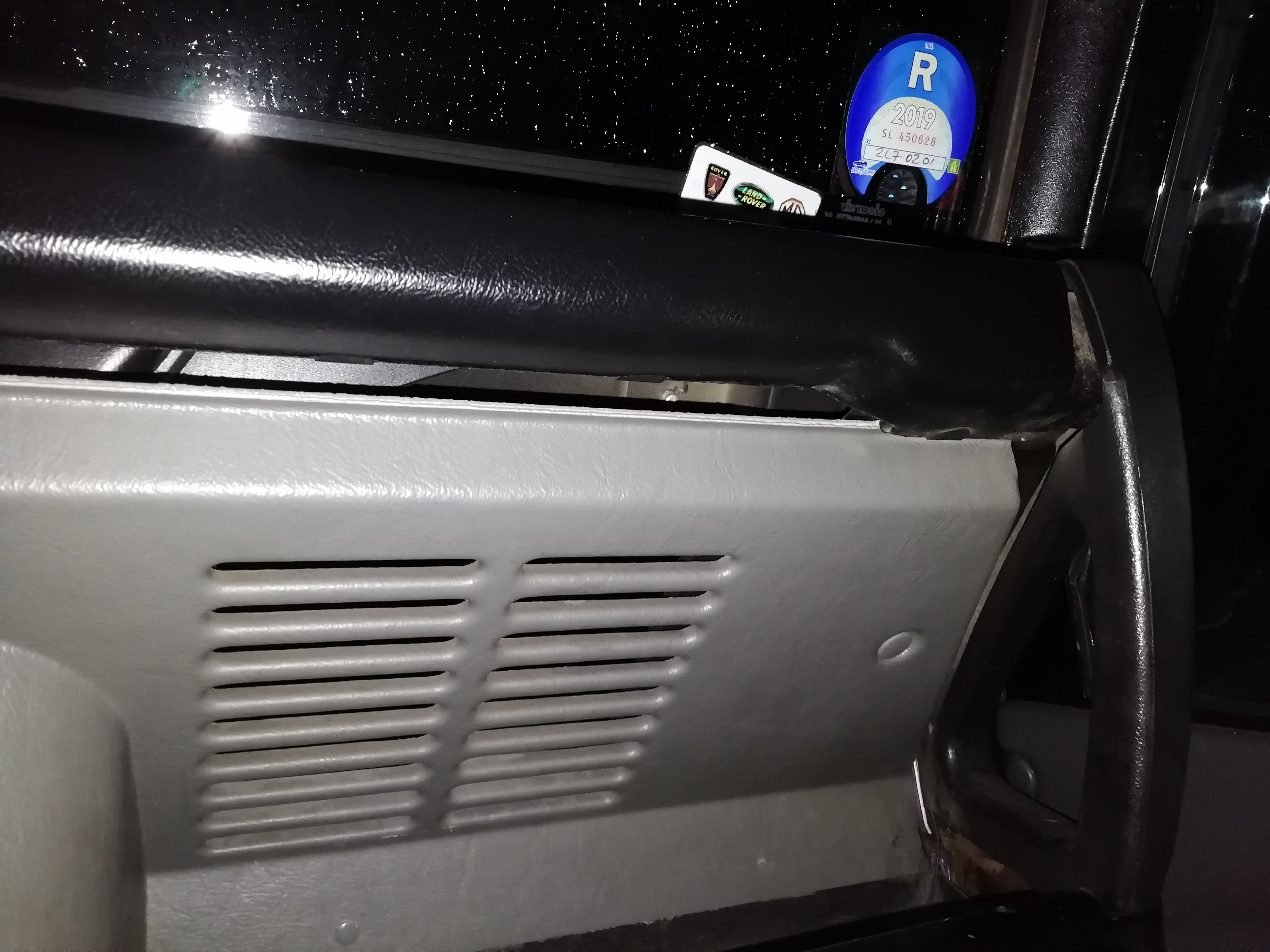

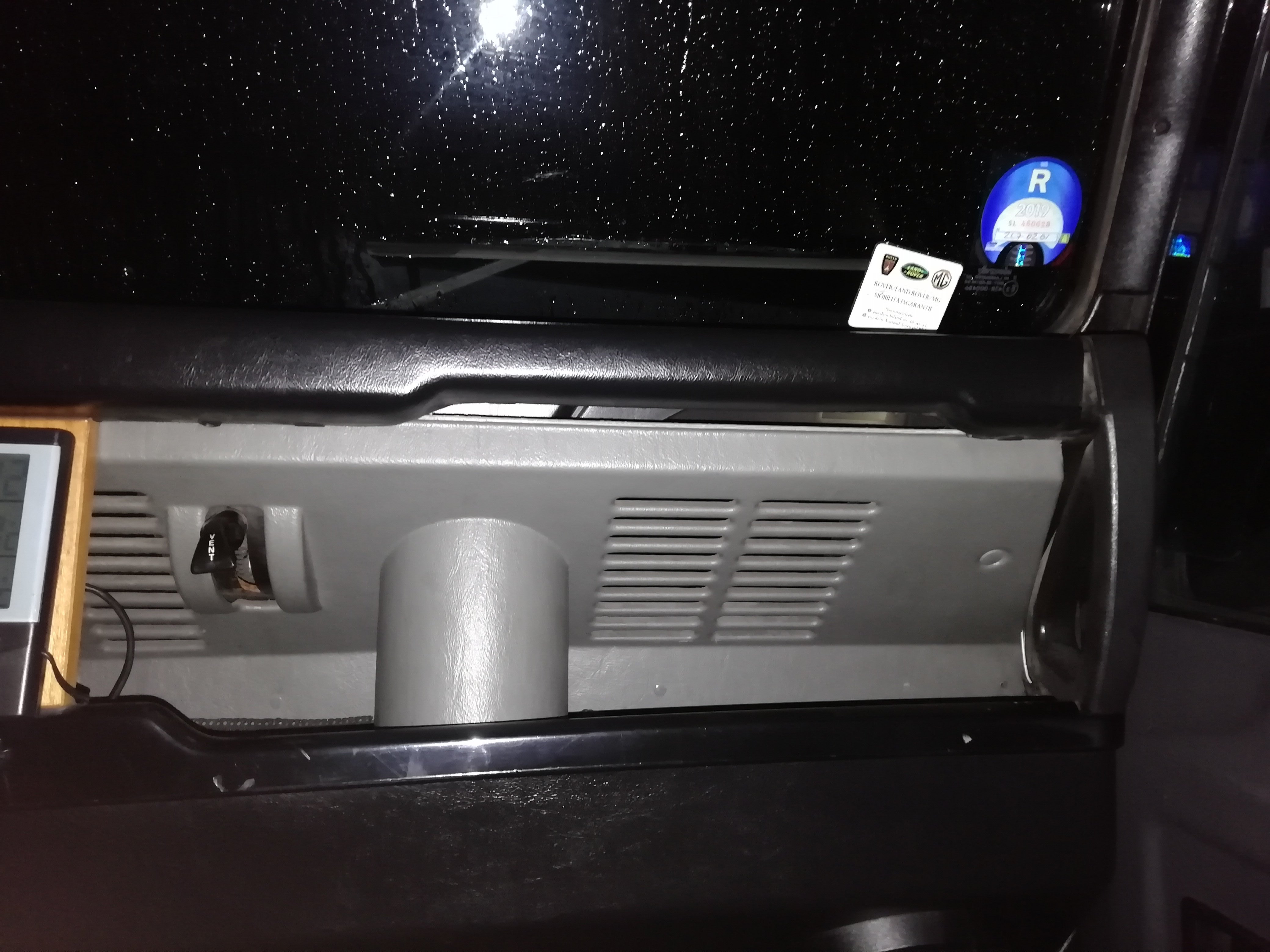

Potřebuju radu, palubka def 300tdi. Spodní šedej plastovej díl je k hornímu dílu zespoda v místě sešroubování přisazenej, takže je šedej navrh, nebo je zasunutej pod horní čdrný díl a ten překrývá ten šedý plast? Zaboha na to nemůžu přijít.

Myslim si, ze je zasunuty pod tim cernym nebo zezadu prirazeny, ale asi prvni varianta... , zitra rano kouknu a vyfotim a zaslu.

Díky, vracím tam ten šedej plast po letech a nějak mi to tak nesedí.

Takze myslet je :Ja blb: vedet, vcera podle fotky jsem si myslel ze je to vedle kaplicky u ridice... Ale tehle spary jsem si za ty roky nikdy nevsiml :cool

Díky, tak to mám správně. Ale pak nechápu proč mám vršek palubky naklopenej k řidičovy. :-(

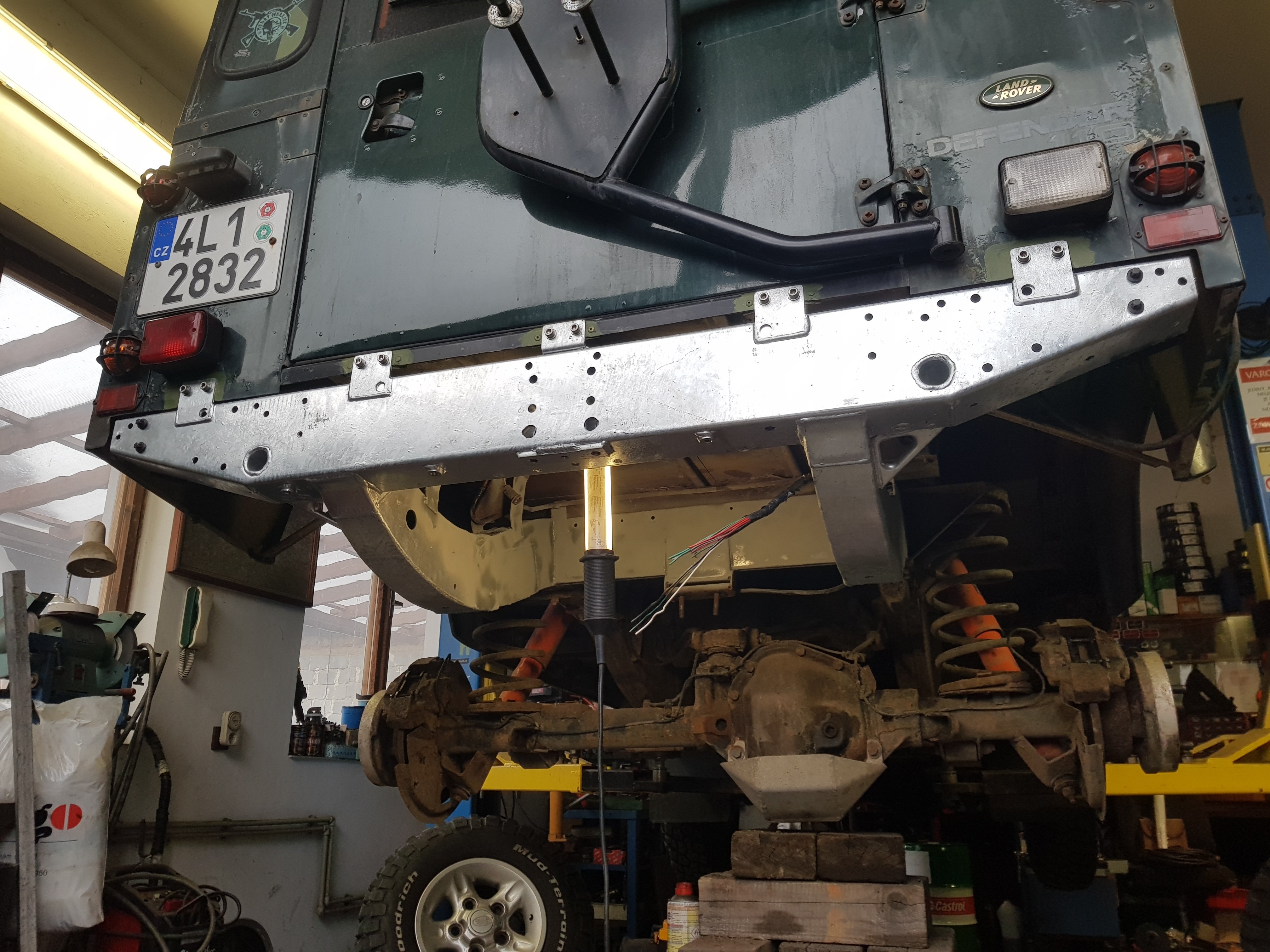

Crossmember STC8651 alebo DA4020? Máte niekto praktické skúsenosti alebo postrehy?

mildo123 píše: 15 bře 2019 15:54 Crossmember STC8651 alebo DA4020? Máte niekto praktické skúsenosti alebo postrehy?
To máš skoro jedno.
Spíš bych se zamyslel nad koupí pozinkovaného.
https://www.paddockspares.com/lr512-rea ... nised.html
nebo HD z 3mm plech namísto 2mm
https://www.paddockspares.com/heavy-dut ... 59806.html
Ty obyčejné mají z výroby tak blbou přepravní barvu (ano ta černá není základ, ale přepravní barva). Musí se dát dolů (nejlépe chemicky, nebo otryskáním) a nalakovat to pořádným základem a na to až vrchní barvou.
Málo kdo to udělá a diví se, že to do 5 let zrezne znovu :wink:

Rám pozinkovany nemám, keď to budem variť tak ten zinok tak bude prskat.... Zvolim asi ten HD. Máš s ním skúsenosti? Farba je tiež k ničomu a treba to dať dole? Alebo keď to na finále streknem polyuretanom aj základ a vrch?

Vcera jsem pasoval pozink, neprska, kdyz se ve svarech obrousi. Rozmerove sedi, musim kluky britsky pochvalit. Nez se patlat s odbarvenim a pak barvenim, pozink byla jasna volba :-D

mildo123 píše: 15 bře 2019 17:58 Rám pozinkovany nemám, keď to budem variť tak ten zinok tak bude prskat.... Zvolim asi ten HD. Máš s ním skúsenosti? Farba je tiež k ničomu a treba to dať dole? Alebo keď to na finále streknem polyuretanom aj základ a vrch?
Já už dávám jedině zinek.
V mistech svařování se samozřejmě odbrousi.
Ten zadek rámu rezne nejvic zevnitř a tam se to blbě barví.
Dnes už neni problem sehnat barvy i na novej zinek.
A hlavně kdyby se to někde nedej bože odlouplo, tak ten pozink hned nezrezavi.

mildo123 píše: 15 bře 2019 20:52
keeper64 píše: 15 bře 2019 20:21 Vcera jsem pasoval pozink, neprska, kdyz se ve svarech obrousi. Rozmerove sedi, musim kluky britsky pochvalit. Nez se patlat s odbarvenim a pak barvenim, pozink byla jasna volba :-D
Su tam trochu inak navarene tie uchyty na budu... s tymto drziakom rezervy to budem musiet dopasovat, ten sami pravy odbrusit a navarit zvrchu ako original...
Me sedely diry na boudu i na drzak rezervy, mel jsi zrejme patecni kus no ;-)
