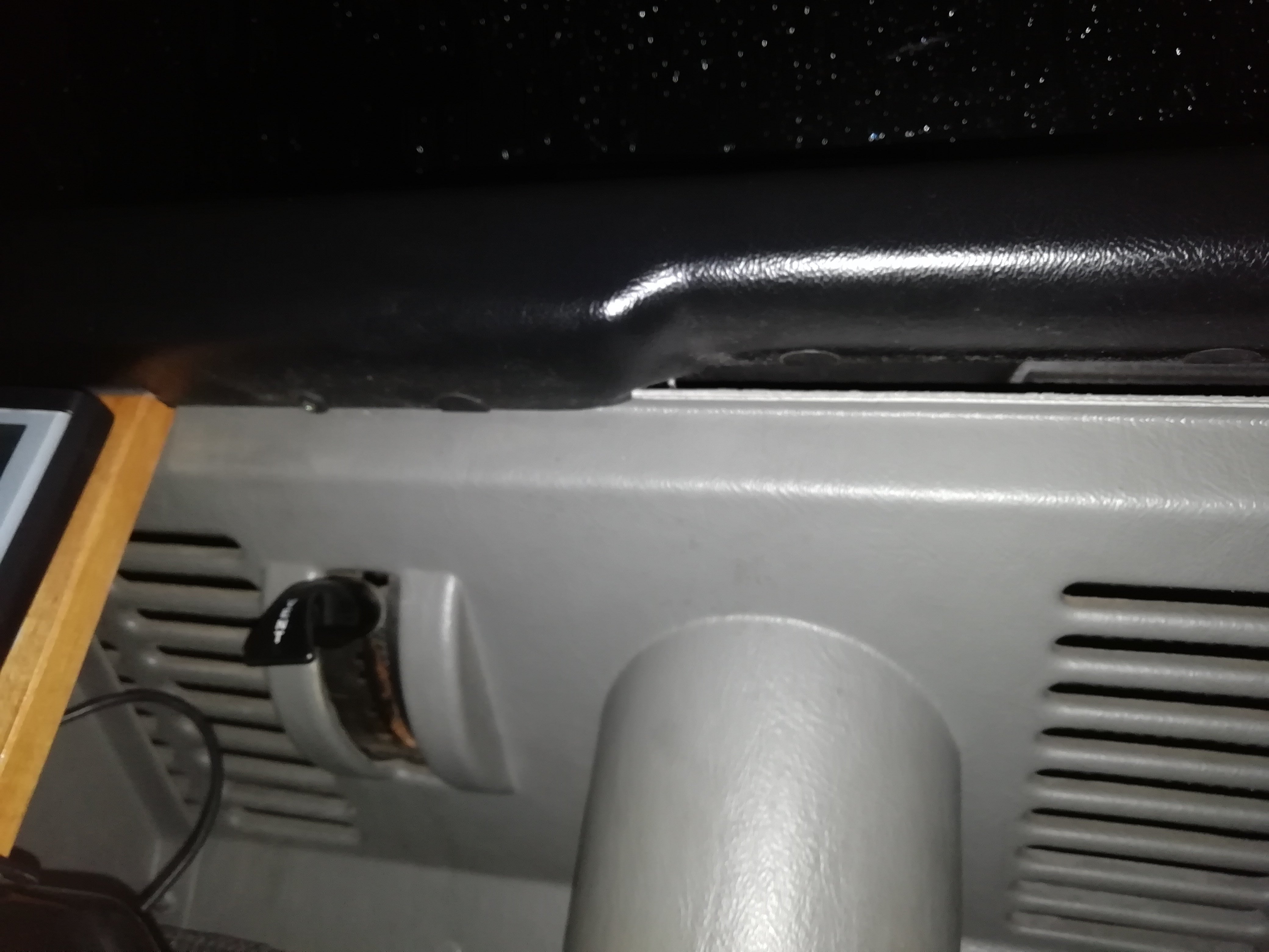

Potřebuju radu, palubka def 300tdi. Spodní šedej plastovej díl je k hornímu dílu zespoda v místě sešroubování přisazenej, takže je šedej navrh, nebo je zasunutej pod horní čdrný díl a ten překrývá ten šedý plast? Zaboha na to nemůžu přijít.

Myslim si, ze je zasunuty pod tim cernym nebo zezadu prirazeny, ale asi prvni varianta... , zitra rano kouknu a vyfotim a zaslu.

Díky, vracím tam ten šedej plast po letech a nějak mi to tak nesedí.

Tsk to mas dobre

Takze myslet je
vedet, vcera podle fotky jsem si myslel ze je to vedle kaplicky u ridice... Ale tehle spary jsem si za ty roky nikdy nevsiml

Díky, tak to mám správně. Ale pak nechápu proč mám vršek palubky naklopenej k řidičovy.
