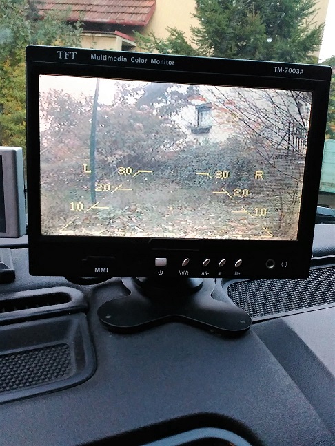

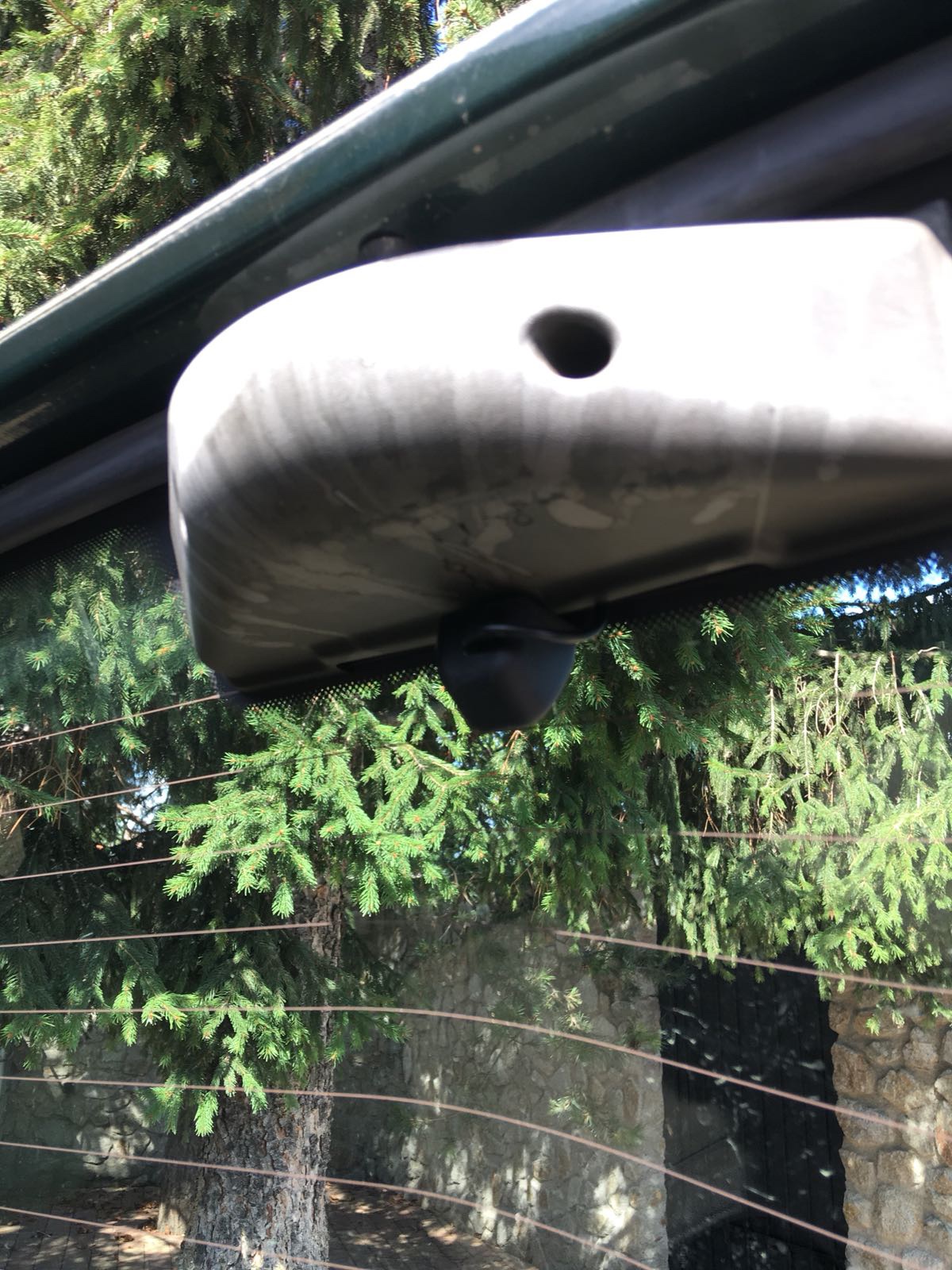

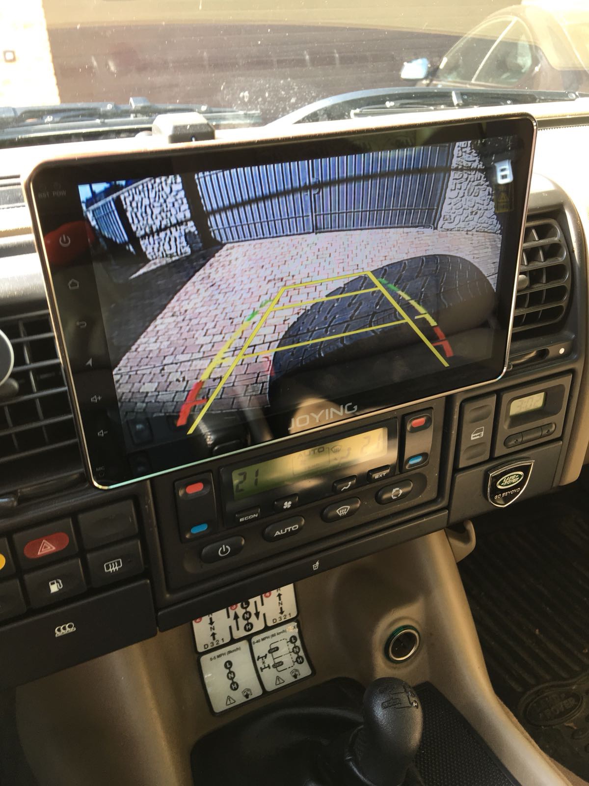

Ja som na Defendri dal kamerku uplne maličkú nad ostrek okna, trysku ostrekovača som vymenil zo škody 120 a otočil hore smerom na kameru.
Takže špinenie kamery mam vyriešené ostrekom. ( Vinikajúca vec hlavne v zime - ODPORÚČAM každému )
Monitor mam 3,5" čo je dosť málo, no ma na vyber asi 5 druhov pomocných čiar - jedna mi skoro pasuje na šírku auta, pokial cúvam rovno
Lepšie by bol 5"monitor s možnosťou 2 až 4 kamier.
Druha kamerka by bola tiež dobrá, ale keby som ju niekedy pridával pod rezervu, tak určite aj ostrek.
Lepšie by bol 5"monitor, a kvalitnejšia kamera s prisvietením.
Jestvujúce spiatočkové svetlo je málo ( Trochu pomôže hmlovka ) Ja som pridával aj 2 spiatočkové svetlá s klasickými žiarovkamy.
S LED žiarovkami tá kamera nič nevidela.
Zapojené to mám cez prepínač,tj: možnosť zapnúť pri jazde vpred, vypnúť alebo zapnúť zaradením spiatočky.

- IMG_20170216_165922.jpg (46.44 KiB) Zobrazeno 16400 x

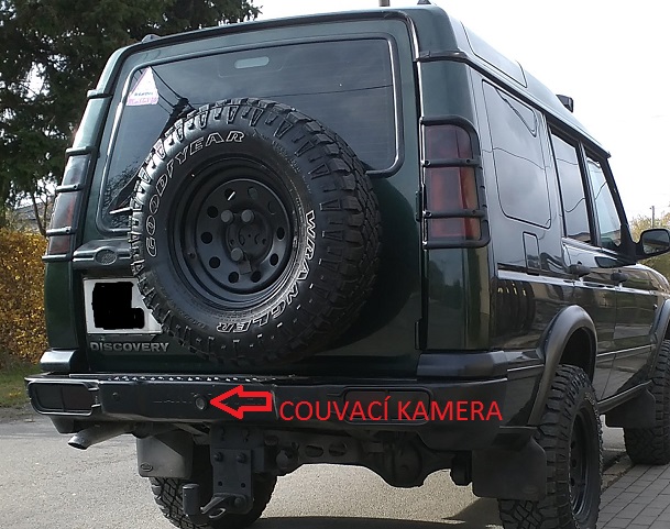

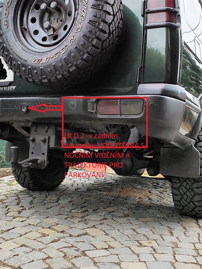

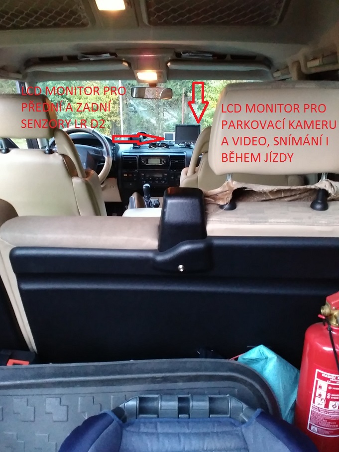

Re: couvací kamera na D2 - kam s ní?
LR D2 v zadním nárazníku..
- Přílohy
- LCD pro couvací kameru LR D 2.jpg (164.55 KiB) Zobrazeno 16376 x
- LR D2.jpg (150.57 KiB) Zobrazeno 16376 x
dříve LR D2 TD5 2003
martin PNEU. Pekna praca.
Kamerka na vrchnej časti zadku auta vidí aj na vozík, aj väčší priestor okolo. No detail je velmi skreslený širokým úhlom záberu.
Kdežto kamera pod rezervou vidí len detail pri parkovaní na P....í chlp, no zato je obraz menej skresleny.
Idealne by bolo mat v zadu dve, na pravej strane strechy jednu, a v predu jednu kameru. Ale to je uz len moja ilúzia.
