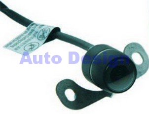

Ahoj, měl jsem tuhle a umístěnou zespodu na kapličce s klikou a bylo to ideální a bezva.. Nebylo to vidět, nikoho to nelákalo a protože měla široký úhel záběru, tak to bylo fajn. Navíc byla fakt citlivá a žádné další světlo nebylo potřeba, obraz super i v super tmě

Já mám trošku větší - v kovovém krytu, s krycím sklem (ne plastem, ja jsem u jedné viděl) a s přizvěcovacími LEDkami, které jsou doopravdy výkonné.
Tady je odkaz:
http://www.gme.cz/cz/index.php?product=755-135 akorát není ve stříbrné ale černé barvě
a k tomu 3,5" LCD displej:
http://www.gme.cz/cz/index.php?product=755-167
Docela by mě zajímalo, pokud tu kameru dám pod "madlo" na otvírání zadních dveří, jestli tomu nebude vadit rezerva? Né že bych sito nemohl odzkoušet, ale je tam zima. :hmm:
