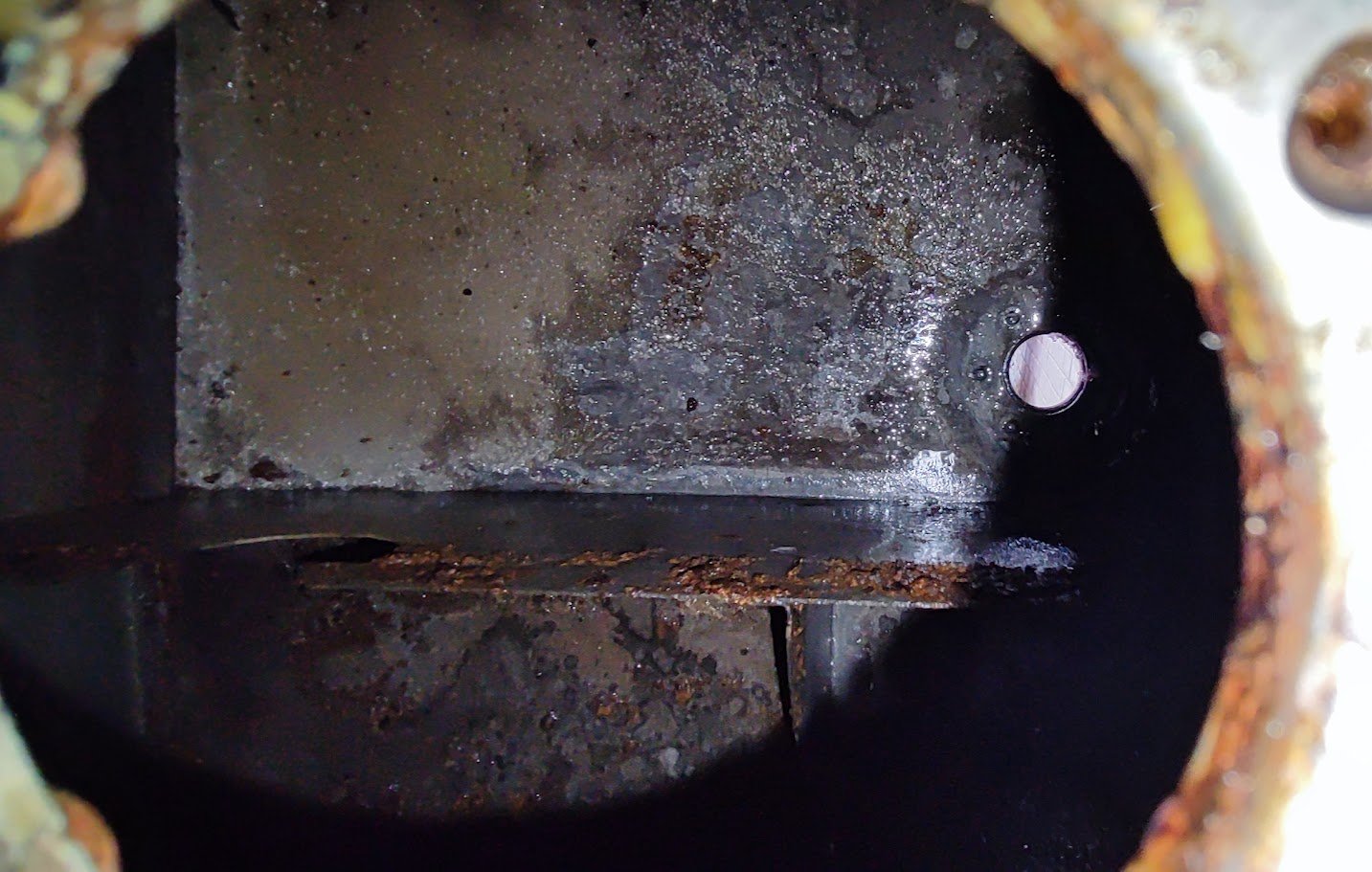

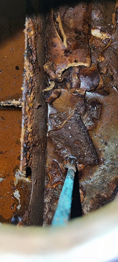

Nádrž postupně pucuju, je to síla, kolik bordelu je na nádrži, která je za tmy na první pohled v podstatě zvenčí čistá.
Dnes jsem vyndal plovák z nádrže a podíval se dovnitř. Ještě větší síla je, kolik bordelu je uvnitř, když jsem polovinu blíž plnícímu otvoru vypral hadicí i wapkou. Za příčkou to už není dršťková, ale spíš štrůdl. Fotka je kolmo dolů otvorem po vyndání plováku - vidět je trubička, která dole směřuje k vypouštěcímu otvoru (ten ani pod nánosy není vidět) a příčka na dně nádrže. Plus asi dvě šišky štrůdlu.
Už mi přišla kyselina, až bude příští týden čas, bude moření

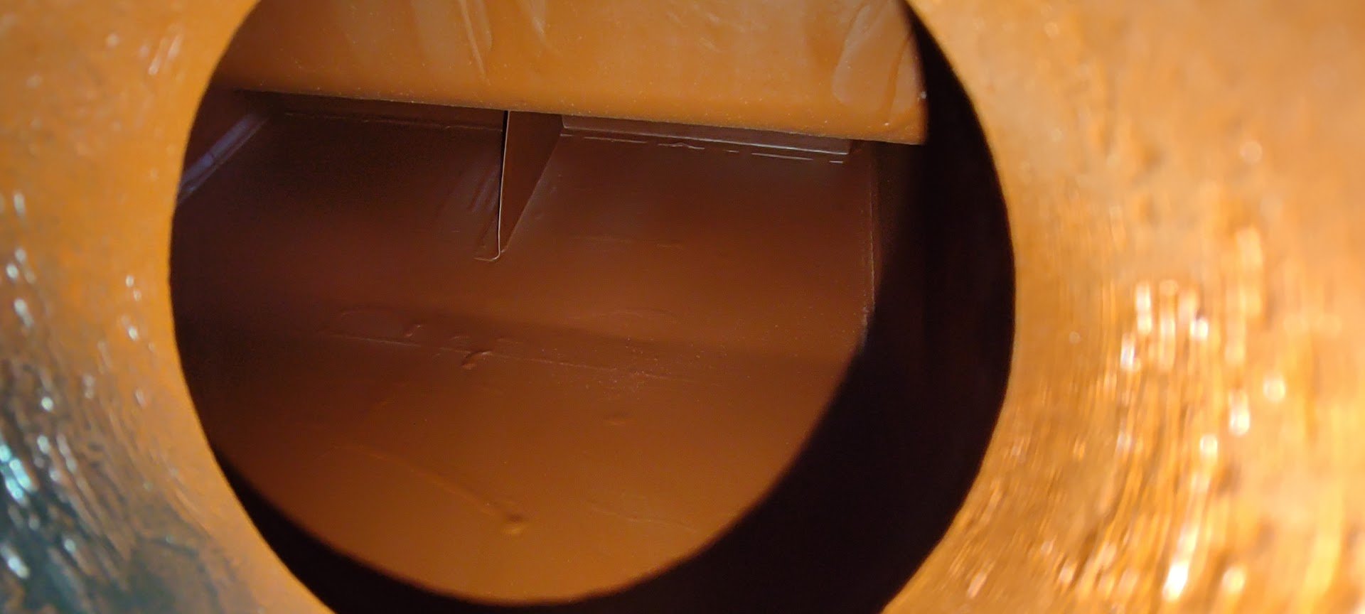

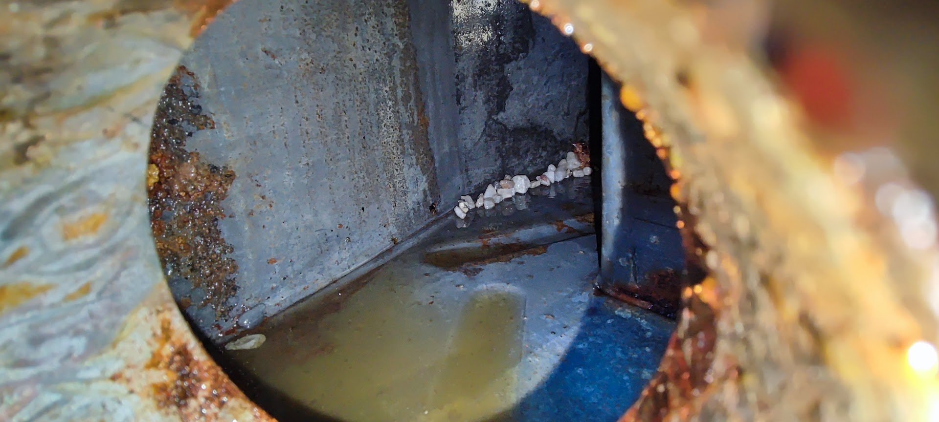

Nádrž jsme trochu odrezili, vykloktala si štěrkem. Moření kyselinou citronovou nepřineslo velký pokrok, mimo zjištění, že nádrž teče
Nádrž poputuje do Poříčí nad Sázavou na vyčištění a lakování zevnitř i zvenčí, už na to nemám nervy
V sobotu jsme vyndali karburátor (SU HD6), už na něj mám od Burlenu opravnou sadu. Směs byla hrozně bohatá a na štelovací šroub to vůbec nereagovalo - zřejmě špatně sestavený karbec.
Předchozí majitel byl obecně velký pohádkář - prý s tím každý měsíc jezdili aspoň 50 km. S tím kravincem v nádrži si nedokážu představit, že by ujel víc než 5 km. Motor smrděl, jakoby se v něm spalovala fermež - a nádrž tomu celkem odpovídala. Motor šel nastartovat i v zimě bez sytiče, ale pánovi, který má několik Aston Martinů, to asi nepřišlo podezřelé. Karburátor byl prý po repasi, ale asi to dělal zedník od vedle. Už ani těm čistokrevným Němcům se nedá věřit

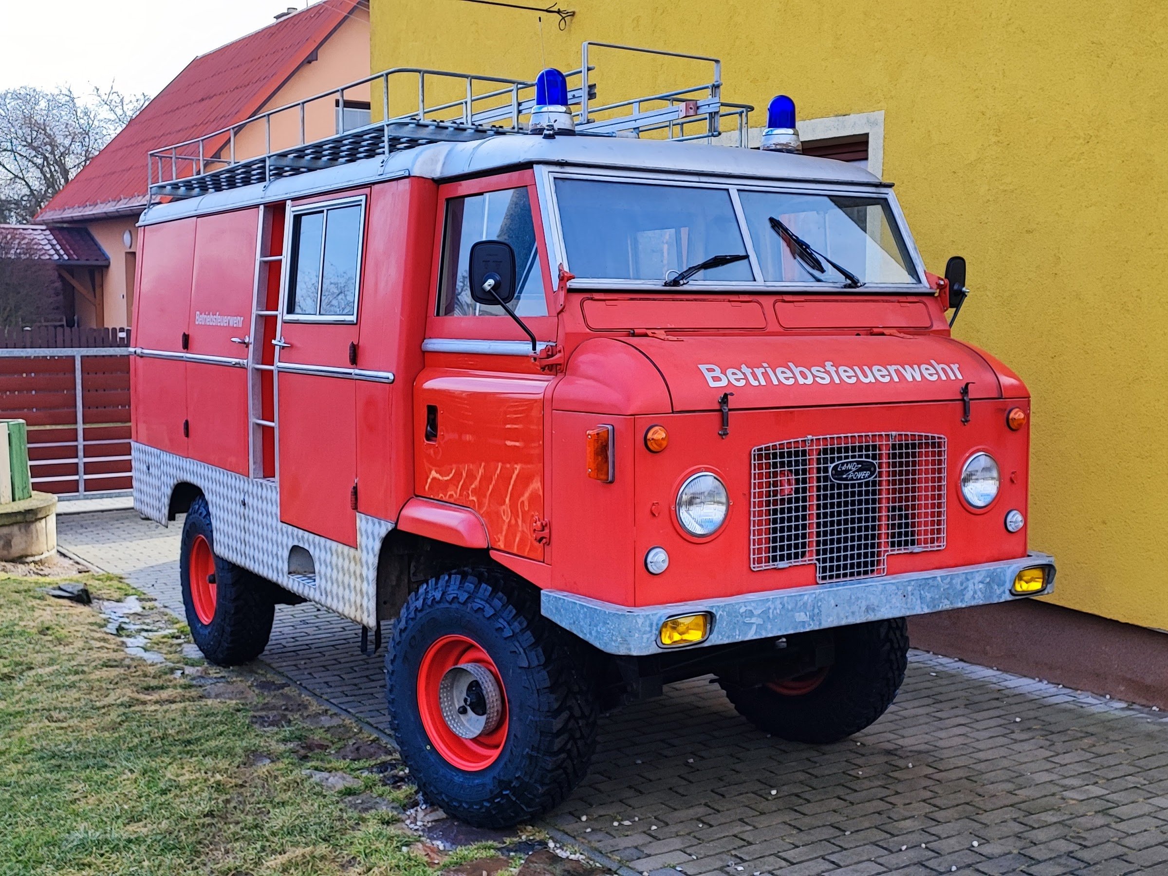

Pár pozitivnějších obrázků - Obluda popojela pár metrů tam a zpět na benzín z kanystru, abych si ji konečně mohl prohlédnout na nových kolech

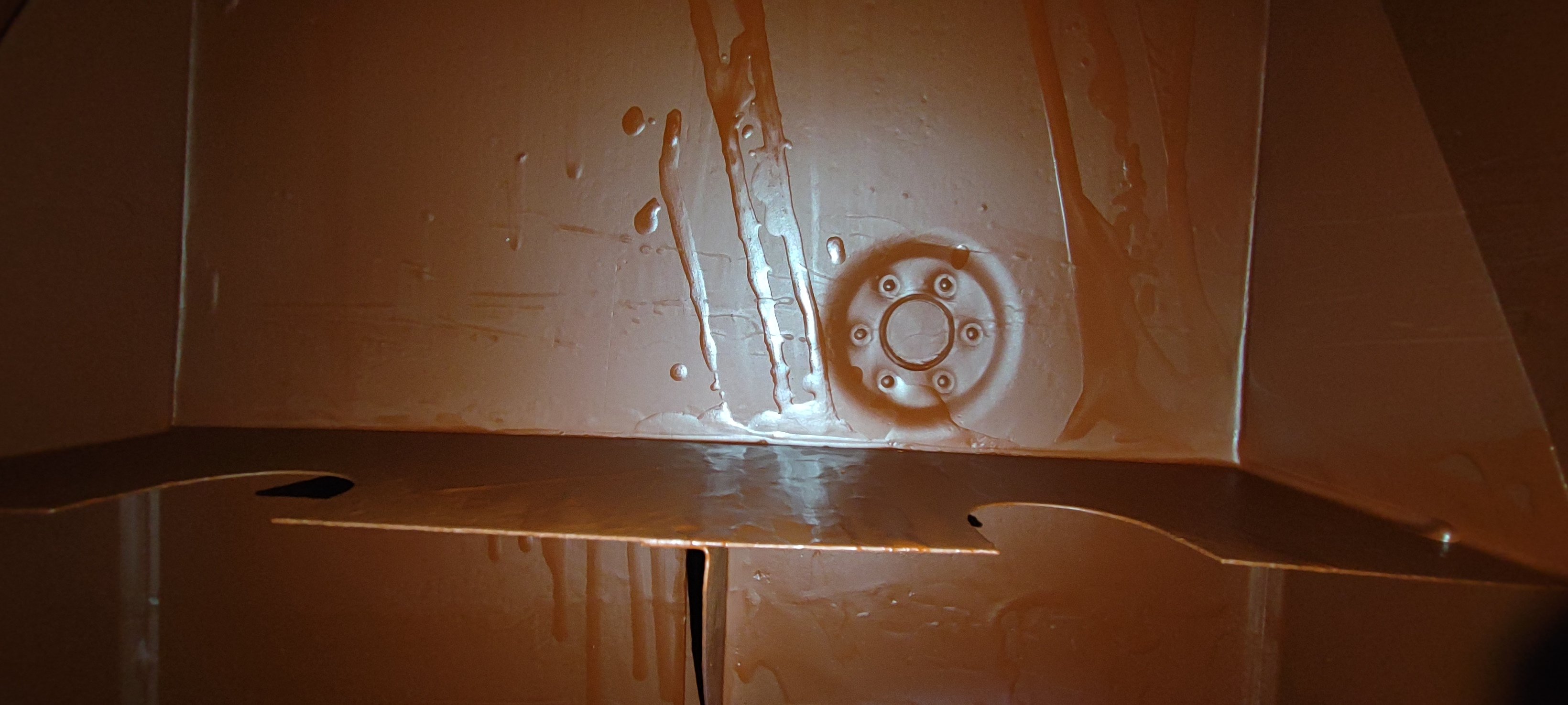

Dnes jsem si nádrž vyzvedl zpět z vyvaření, opískování a nalakování v Poříčí nad Sázavou (http://veterani.as-p.cz/pages/kontakty/) - vypadá to velmi pěkně udělané, teď to bude jen strach namontovat zpátky, snad to neodřu
Snad časem najdu čas na dodělání lavice a nadejde konečně čas na přihlášení.

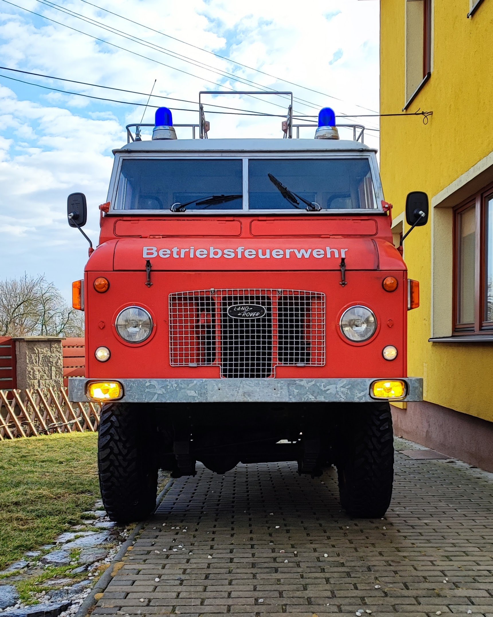

Dnes jsem prvně auto projel a dosáhl první nadsvětelné rychlosti - jel jsem asi 3 km rychlostí 70 km/h
Na autě jsou nová sklíčka dříve zaslepených mlhovek, zprovoznil jsem majáky, siréna sirénuje. Musel jsem kvůli našemu parkovacímu přístřešku mírně kupírovat přední část zahrádky, ale jen decentně. Testace se blíží snad úspěšnému konci, bude následovat technická a pak doufám i značky.

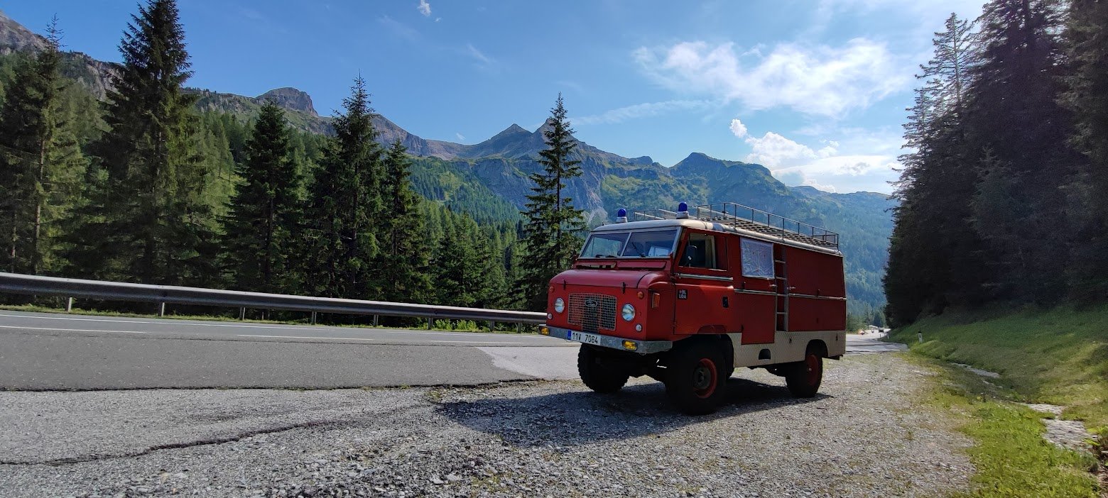

Tak máme za sebou už dva větší výlety - cca 300-350 km na Birmabright Weekend 2024 a teď o víkendu dohromady 420 km za krásami středních a východních Čech. Viděli jsme mohylu na bojišti u Lipan, krásnou tvrz v Hradeníně, krytý most v Kočí a několik benzínek cestou
Spotřeba zatím necelých 21 l/100 km, což je sice víc než u Robura (tam jsme se dostali nakonec na nějakých 18), ale Obluda má o něco menší kola a jede lépe - v kopci od Barrandovského mostu nahoru jsme dokonce téměř předjeli autobus, než nás zabrzdil v půlce semafor. Pak už jsem rezignoval a zařadil se
Obluda jede krásně, dosahujeme často i 80 km/h, ale snažím se jezdit cca 70 km/h, protože bych si rád ponechal zbytek sluchu. V horku občas kuckal/vynechal malinko motor, ale asi se v tom pařádku dělaly bubliny v palivovém vedení, nebo možná rozdělovač posazený nad doběla rozpáleném výfukovým svodem není takový dobrý nápad.
V autě jsme se prvně zkušebně vyspali ve čtyřech lidech a dvou psech, ale byla zrovna tropická noc, takže tam bylo jako v troubě. Musím vymyslet nějaké větrání, pootevřená a později otevřená okénka příliš nepomáhala a museli jsme do prvního komára spát s otevřenými zadními vraty. Spaní s úložným prostorem pod ním jinak funguje dobře, i když pár dalších úprav bude potřeba.
