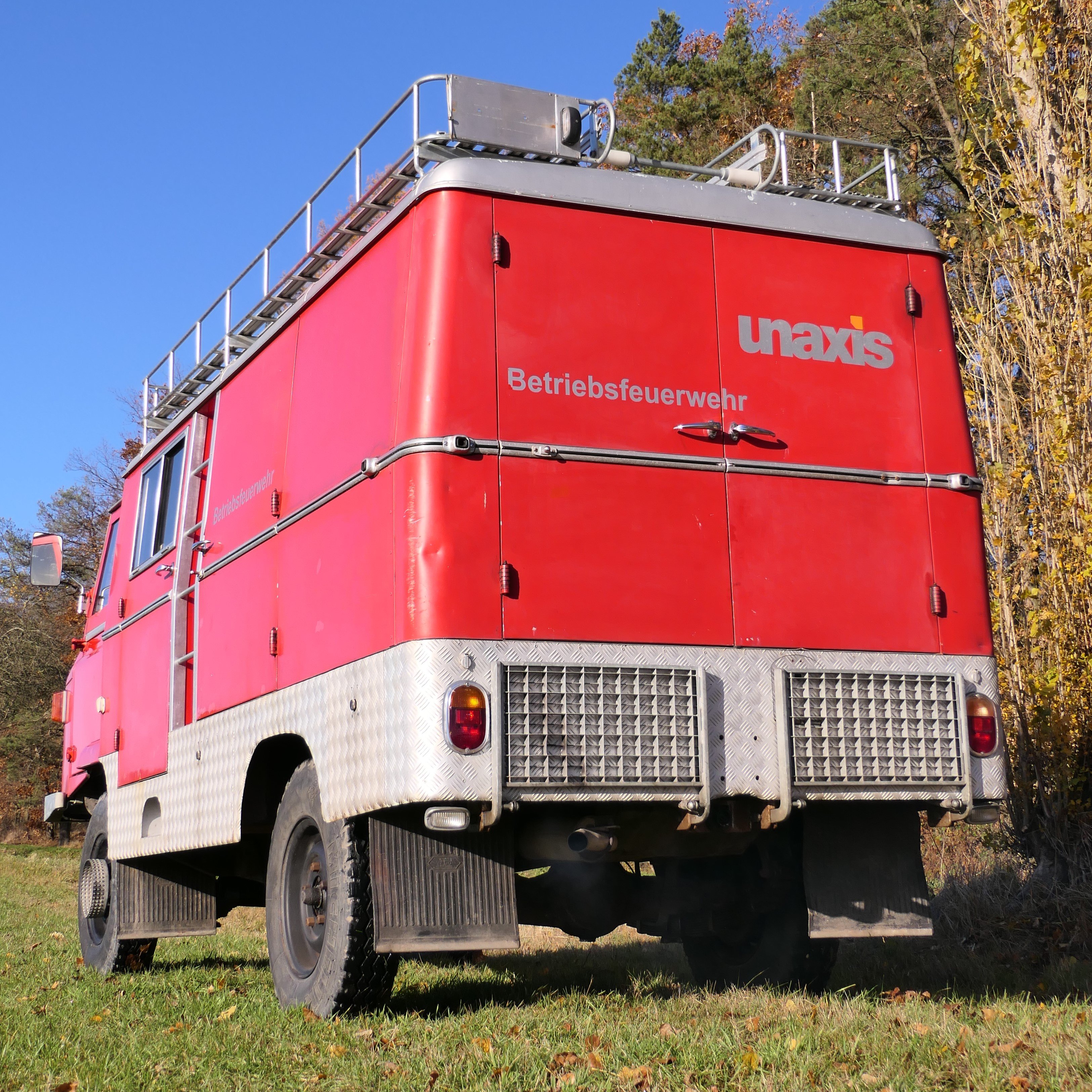

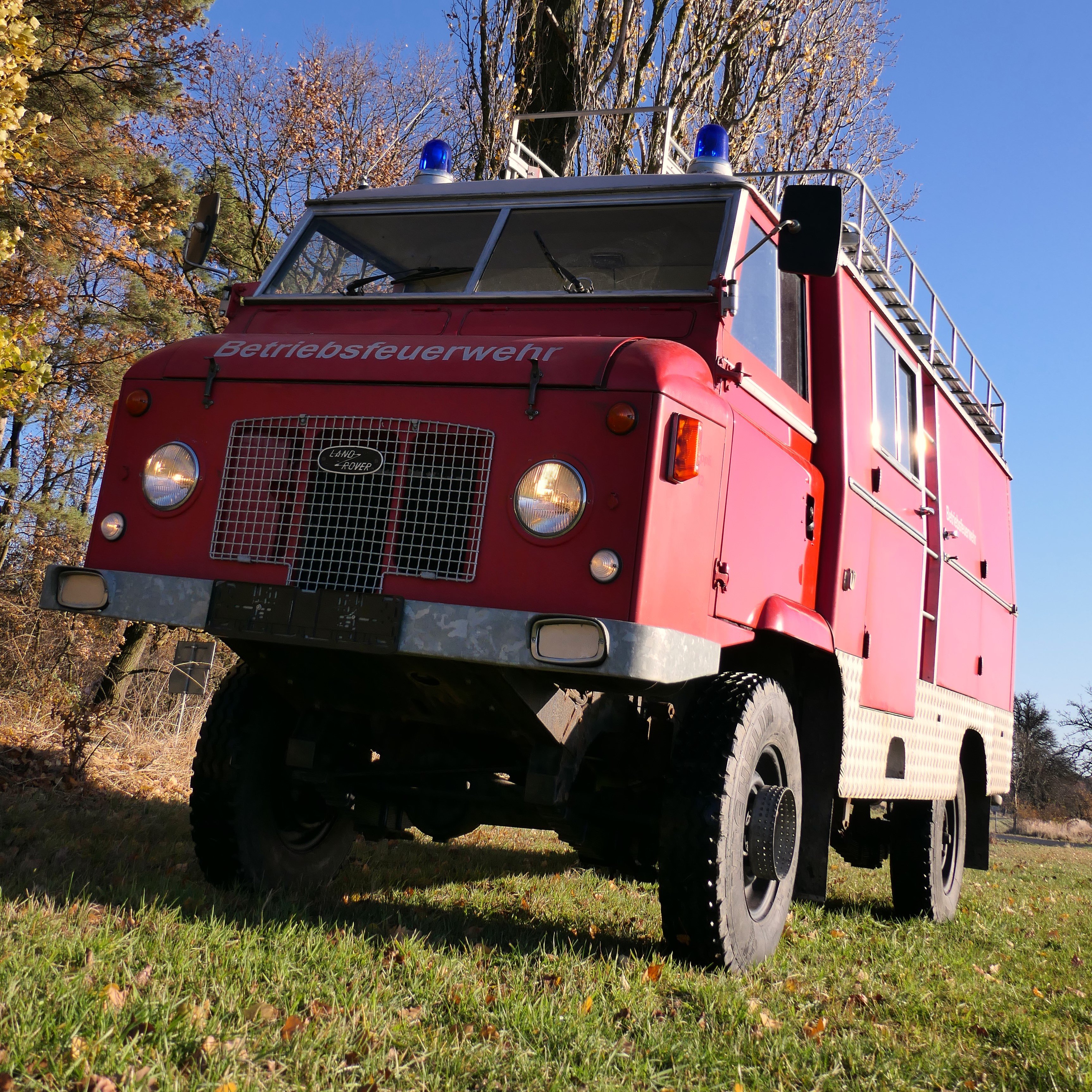

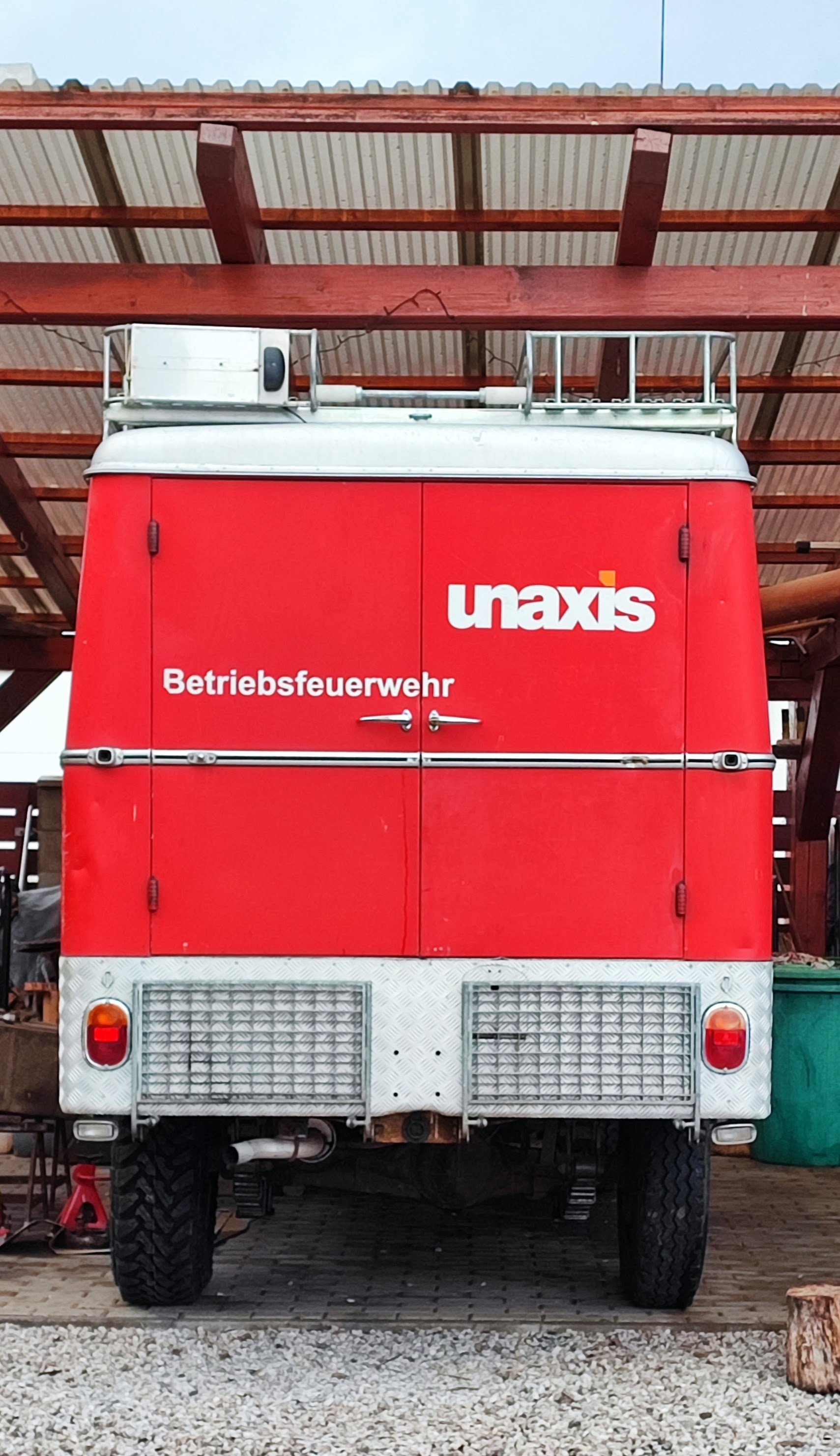

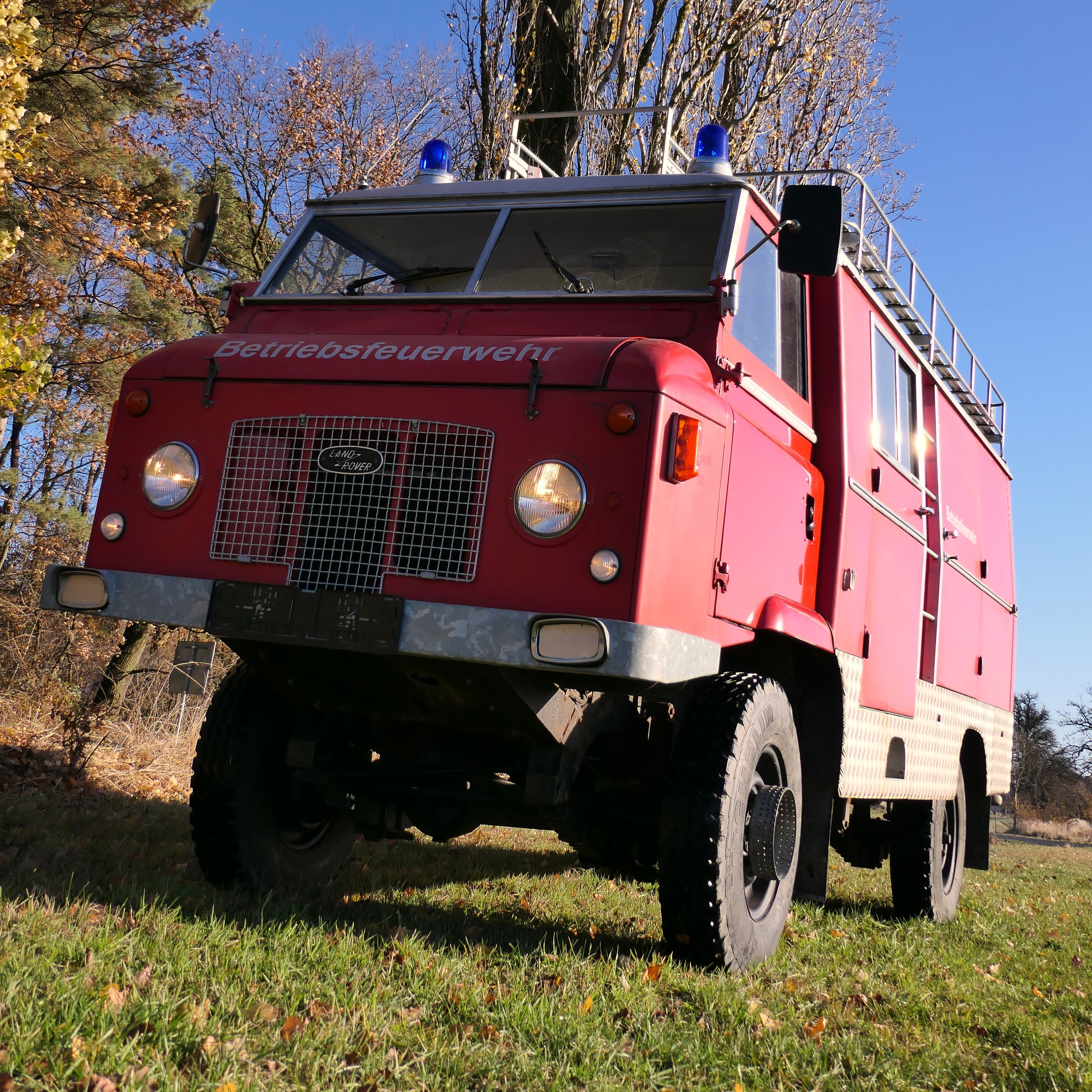

Musím se tu taky konečně odkopat. Cca před měsícem jsem pořídil místo Pekelníka další FC, tentokrát r. v. 1964 (Robur byl o dva roky mladší, už poslední rok SIIA). Je to šestiválec, auto dodáno generálnímu dovozci Land Rover do Švýcarska, firmě E. Fehlmann & Co. v Curychu, patrně jako "chassis cab", tj. rám s přední boudou. Odtud vozidlo putovalo ke karosáři Willy Müllerovi do Romanshornu, kde dostalo hasičskou nástavbu. Je hodně podobná těm, které instalovala firma Marte, ale má několik odlišností - především tu, že zůstala v původní podobě přední maska, dveře řidiče/spolujezdce a přední okno. Vnitřní vybavení dodávala švýcarská firma Contrafeu, to moje auto ale bylo pořízeno už prázdné a celkem esteticky "vykotlané".
Auto sloužilo u podnikových hasičů u firmy Balzers AG v Lichtenštejnsku. Balzers/Unaxis je součást skupiny Oerlikon a zabývá se povrchovou úpravou kovu a plastů. Hasičům jsem napsal, vypadá to na dobré cestě, že se snad ozve někdo z pamětníků.

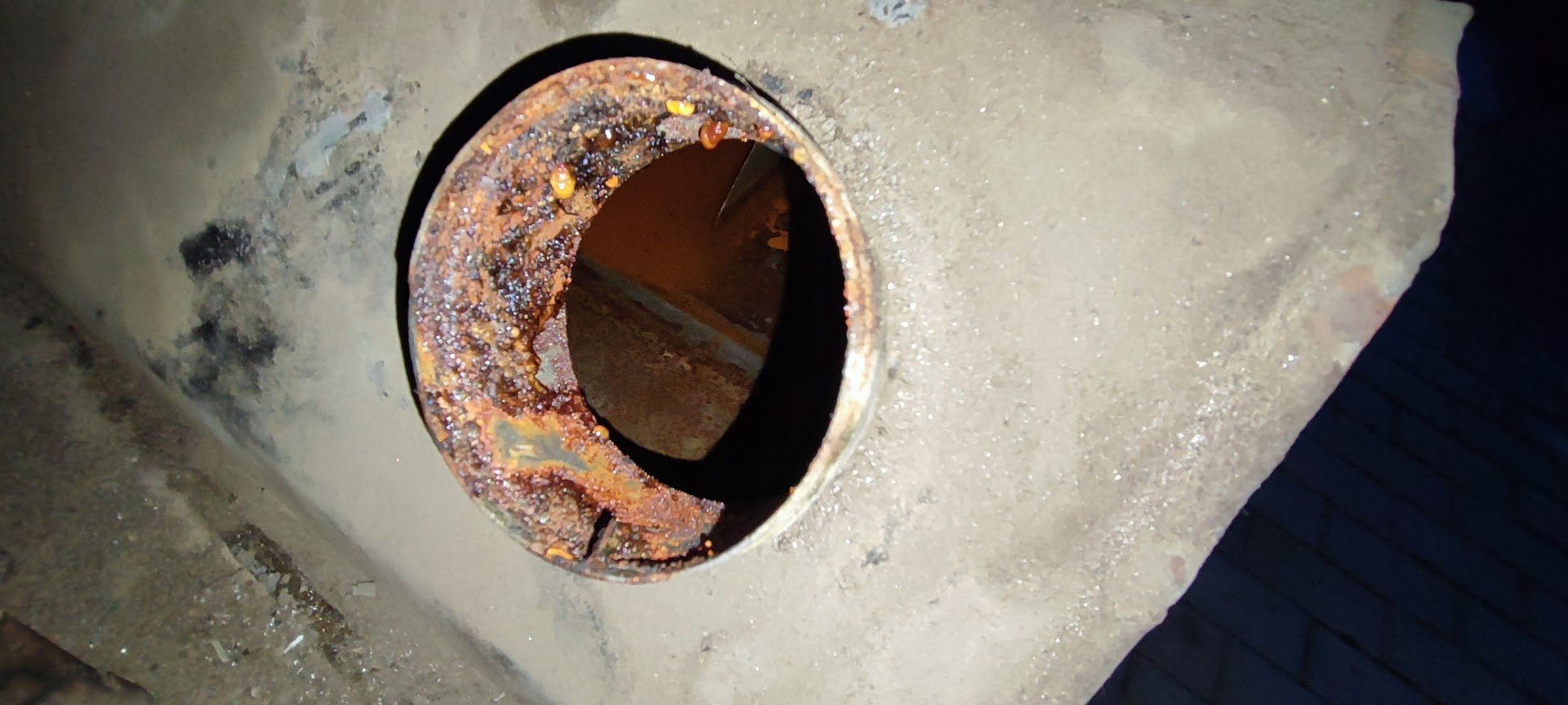

V tuto chvíli se peru s palivovým systémem, v nádrži je centimetrová vrstva hnědooranžového hnusu, který postupně dloubu a vyplachuju, nádrž se mi zatím sundavat nechce, ale možná na to dojde. Všeobecně je auto ve velmi pěkném stavu, je ale potřeba vychytat mouchy způsobené dlouhým stáním u dvou předchozích německých majitelů. Jinak auto troubí, svítí, bliká, brzdí a celkem by i jezdilo, kdyby nebylo toho bordelu v palivu. Hadice do palivové pumpy mám teď hozené do kanystru, ale problém to zatím nevyřešilo. Aktuálně nastartuju, za půl minuty otáčky mírně povyrostou a pak to zdechne. Jde to znovu nastartovat, ale už vždycky jen tak na 10-15 vteřin. Asi je někde bordel nalezlý v elektrické pumpě nebo v karburátoru, nevím - postupně se tím prokoušu.

Krásný projekt! Trochu se obávám, že té demontáži a vyšištění nádrže se nevyhneš. :-( Měl jsem kdysi dávno stejný problém ještě se Škodou 110, kde jsem musel pořád čistit karburátor, protože se tam dostával bordel z nádrže. Držím palce ať se brzy svezeš a ať se podaří realizovat i ten zápis míst na úřadě a můžete výletovat. :-)

#13 Příspěvek od 1960SeriesII » 01 led 2024 17:31

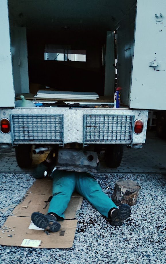

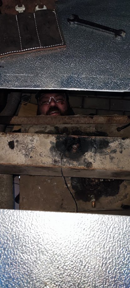

Tak to asi jinak nepůjde - pár komických fotek z vyndavání nádrže :lol:
Při té příležitosti asi bude možnost podívat se na rám a trochu ho zkrášlit v místech, kam by se jinak nedalo dostat.
Příspěvky: 15353
Re: 1964 SIIA Forward Control
#14 Příspěvek od MadTom » 01 led 2024 20:36
A mrskal nohama moc, když na něj ta nádrž spadla. :mrgreen: Super fotka. Až ji vyčistíš, tak dej vědět, čím si ji ošetřil uvnitř, aby znovu nerezla.

Plánuju moření roztokem kyseliny citronové, tak uvidíme :nerd

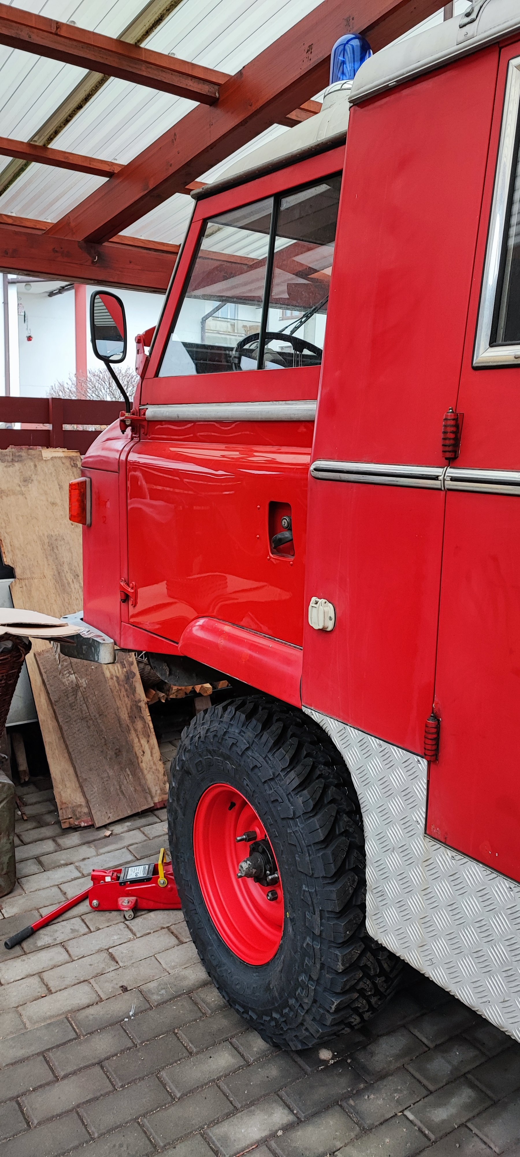

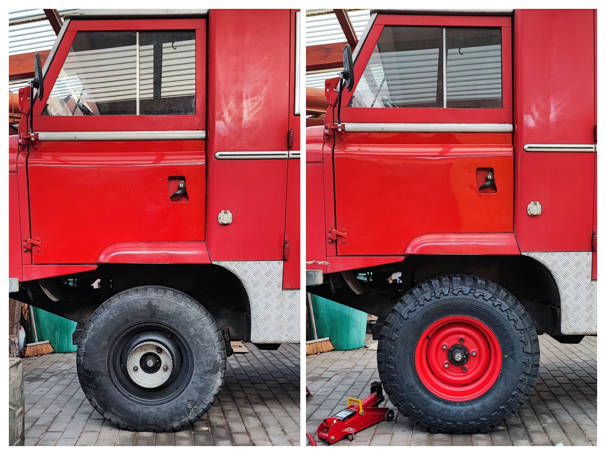

Nádrž pomalu pucuju zvenčí, koupil jsem 5 l kyseliny citronové, tak se pustím do moření, až na to bude chvíle. Zrovna má začít mrznout, tak se to úplně nehodí, asi by to dost rychle chladlo, ale uvidíme.

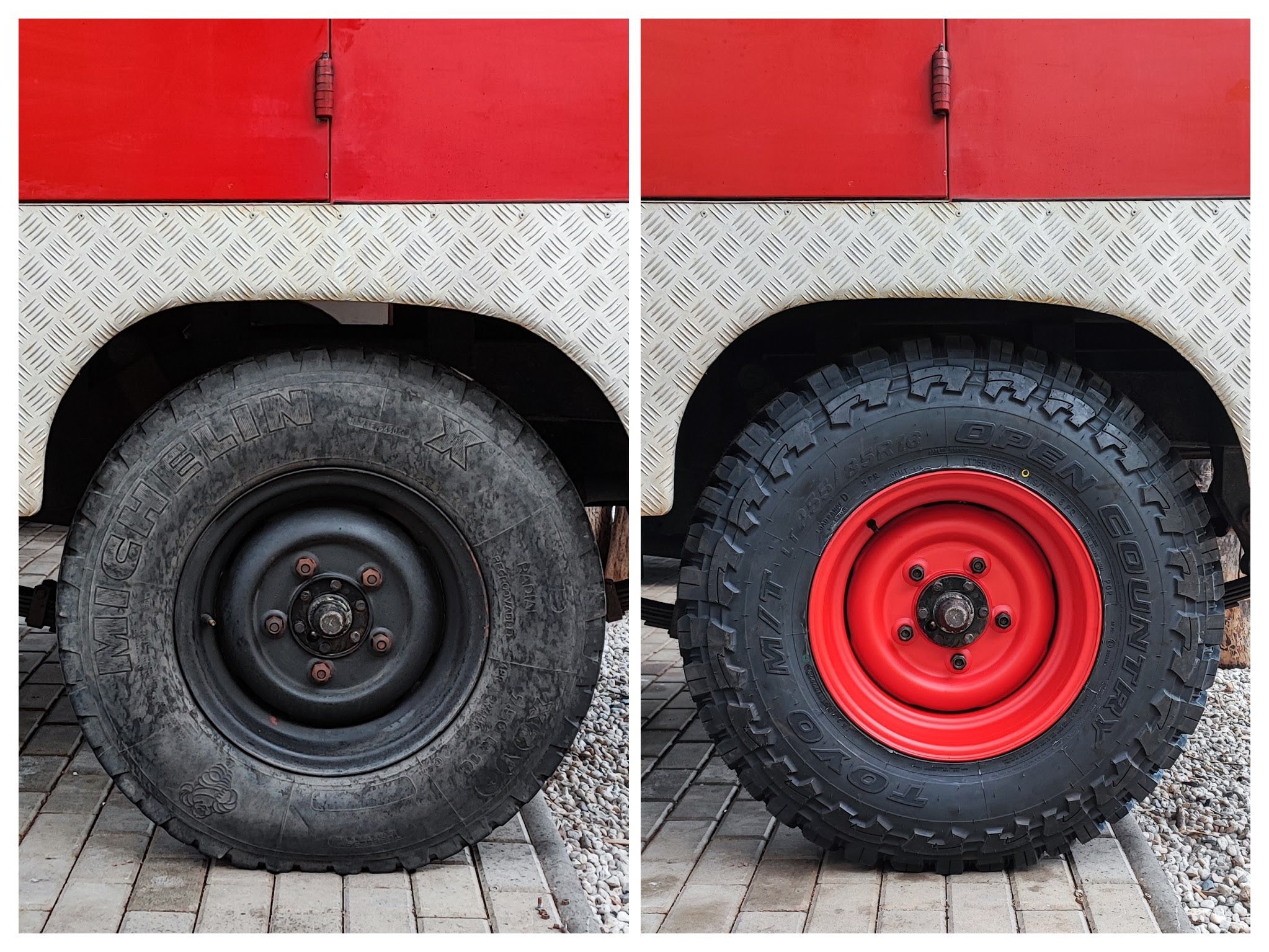

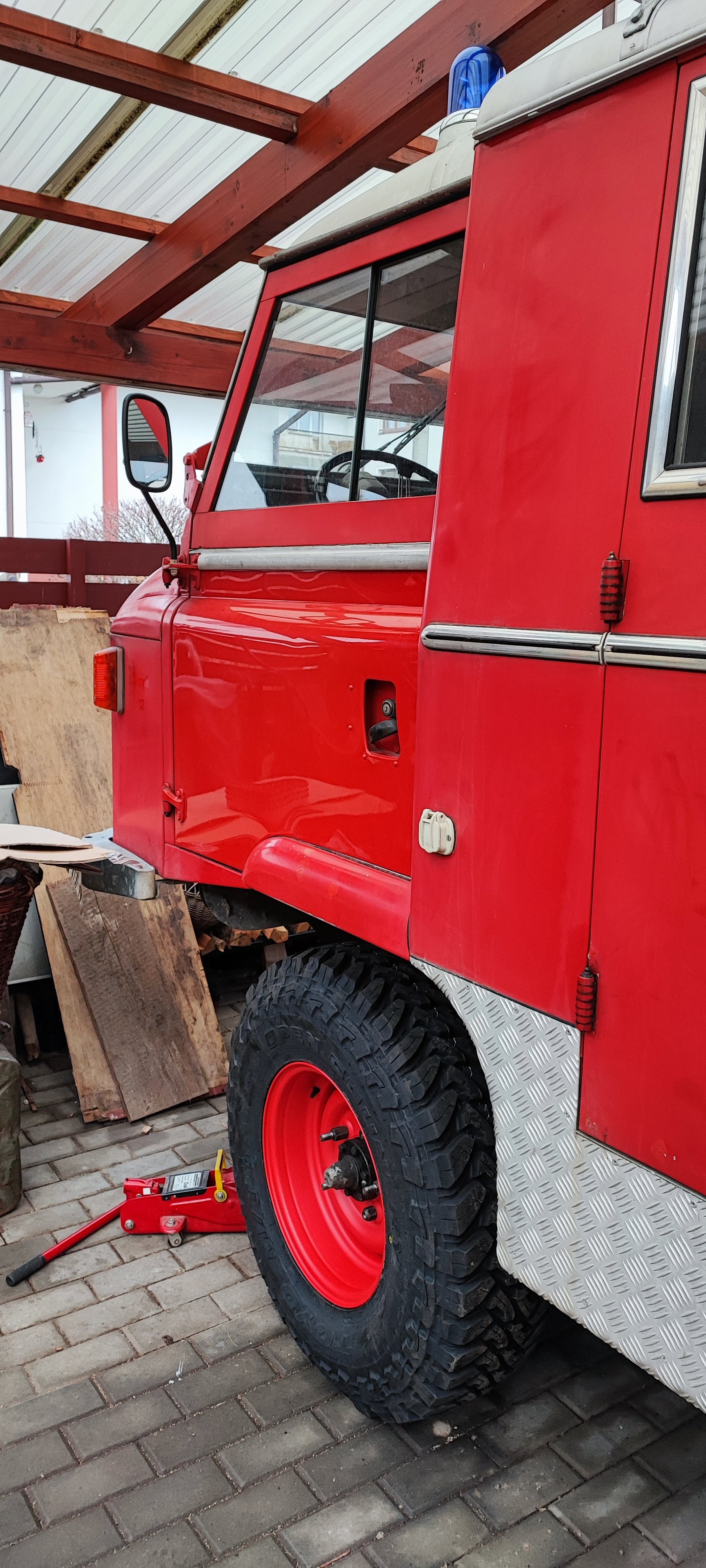

Zatím jsem pořídil, nechal obout a namontoval nová kola a je to nádhera, auto prokouklo. Kdyby někdo potřeboval sadu LWB plecháčů s velmi dobrými (ale asi staršími) Michelin XZY 7,50x16, dejte vědět. Plechy jsou naštětkované černou barvou, min. dva jsou z r. 1969, zbylé případně okouknu, kdyby na tom záleželo.
Nová kola jsou nádhera - plechy 8Jx16 a gumy Toyo Open Country M/T 255/85 R16.
Nová (vlevo) a stará kola (vpravo):
...a když je hotovo:

#20 Příspěvek od Lukasino » 04 led 2024 18:15
Paráda! Co to je na předním kole? Stupínek?
