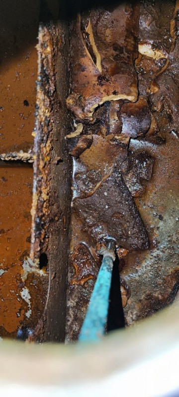

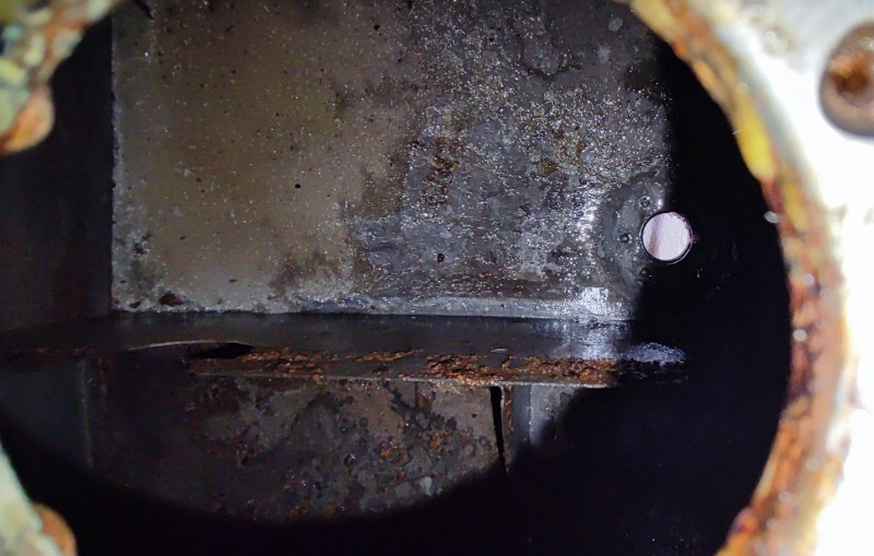

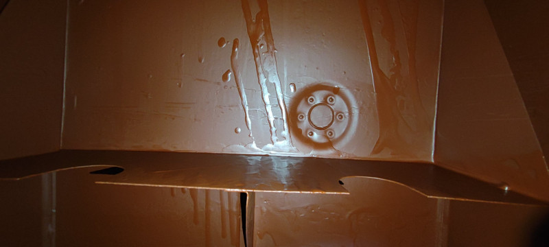

Nádrž postupně pucuju, je to síla, kolik bordelu je na nádrži, která je za tmy na první pohled v podstatě zvenčí čistá.
Dnes jsem vyndal plovák z nádrže a podíval se dovnitř. Ještě větší síla je, kolik bordelu je uvnitř, když jsem polovinu blíž plnícímu otvoru vypral hadicí i wapkou. Za příčkou to už není dršťková, ale spíš štrůdl. Fotka je kolmo dolů otvorem po vyndání plováku - vidět je trubička, která dole směřuje k vypouštěcímu otvoru (ten ani pod nánosy není vidět) a příčka na dně nádrže. Plus asi dvě šišky štrůdlu.
Už mi přišla kyselina, až bude příští týden čas, bude moření

Nádrž jsme trochu odrezili, vykloktala si štěrkem. Moření kyselinou citronovou nepřineslo velký pokrok, mimo zjištění, že nádrž teče
Nádrž poputuje do Poříčí nad Sázavou na vyčištění a lakování zevnitř i zvenčí, už na to nemám nervy
V sobotu jsme vyndali karburátor (SU HD6), už na něj mám od Burlenu opravnou sadu. Směs byla hrozně bohatá a na štelovací šroub to vůbec nereagovalo - zřejmě špatně sestavený karbec.
Předchozí majitel byl obecně velký pohádkář - prý s tím každý měsíc jezdili aspoň 50 km. S tím kravincem v nádrži si nedokážu představit, že by ujel víc než 5 km. Motor smrděl, jakoby se v něm spalovala fermež - a nádrž tomu celkem odpovídala. Motor šel nastartovat i v zimě bez sytiče, ale pánovi, který má několik Aston Martinů, to asi nepřišlo podezřelé. Karburátor byl prý po repasi, ale asi to dělal zedník od vedle. Už ani těm čistokrevným Němcům se nedá věřit

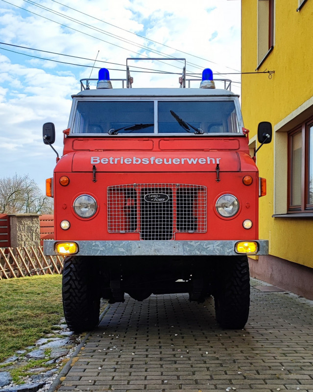

Na autě jsou nová sklíčka dříve zaslepených mlhovek, zprovoznil jsem majáky, siréna sirénuje. Musel jsem kvůli našemu parkovacímu přístřešku mírně kupírovat přední část zahrádky, ale jen decentně. Testace se blíží snad úspěšnému konci, bude následovat technická a pak doufám i značky.
Dnes jsem prvně auto projel a dosáhl první nadsvětelné rychlosti - jel jsem asi 3 km rychlostí 70 km/h
