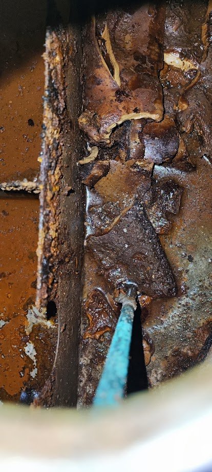

Nádrž postupně pucuju, je to síla, kolik bordelu je na nádrži, která je za tmy na první pohled v podstatě zvenčí čistá.
Dnes jsem vyndal plovák z nádrže a podíval se dovnitř. Ještě větší síla je, kolik bordelu je uvnitř, když jsem polovinu blíž plnícímu otvoru vypral hadicí i wapkou. Za příčkou to už není dršťková, ale spíš štrůdl. Fotka je kolmo dolů otvorem po vyndání plováku - vidět je trubička, která dole směřuje k vypouštěcímu otvoru (ten ani pod nánosy není vidět) a příčka na dně nádrže. Plus asi dvě šišky štrůdlu.
Už mi přišla kyselina, až bude příští týden čas, bude moření :tmi

Nádrž jsme trochu odrezili, vykloktala si štěrkem. Moření kyselinou citronovou nepřineslo velký pokrok, mimo zjištění, že nádrž teče :Ja blb:
Nádrž poputuje do Poříčí nad Sázavou na vyčištění a lakování zevnitř i zvenčí, už na to nemám nervy :-) V sobotu jsme vyndali karburátor (SU HD6), už na něj mám od Burlenu opravnou sadu. Směs byla hrozně bohatá a na štelovací šroub to vůbec nereagovalo - zřejmě špatně sestavený karbec.
Předchozí majitel byl obecně velký pohádkář - prý s tím každý měsíc jezdili aspoň 50 km. S tím kravincem v nádrži si nedokážu představit, že by ujel víc než 5 km. Motor smrděl, jakoby se v něm spalovala fermež - a nádrž tomu celkem odpovídala. Motor šel nastartovat i v zimě bez sytiče, ale pánovi, který má několik Aston Martinů, to asi nepřišlo podezřelé. Karburátor byl prý po repasi, ale asi to dělal zedník od vedle. Už ani těm čistokrevným Němcům se nedá věřit :lol:

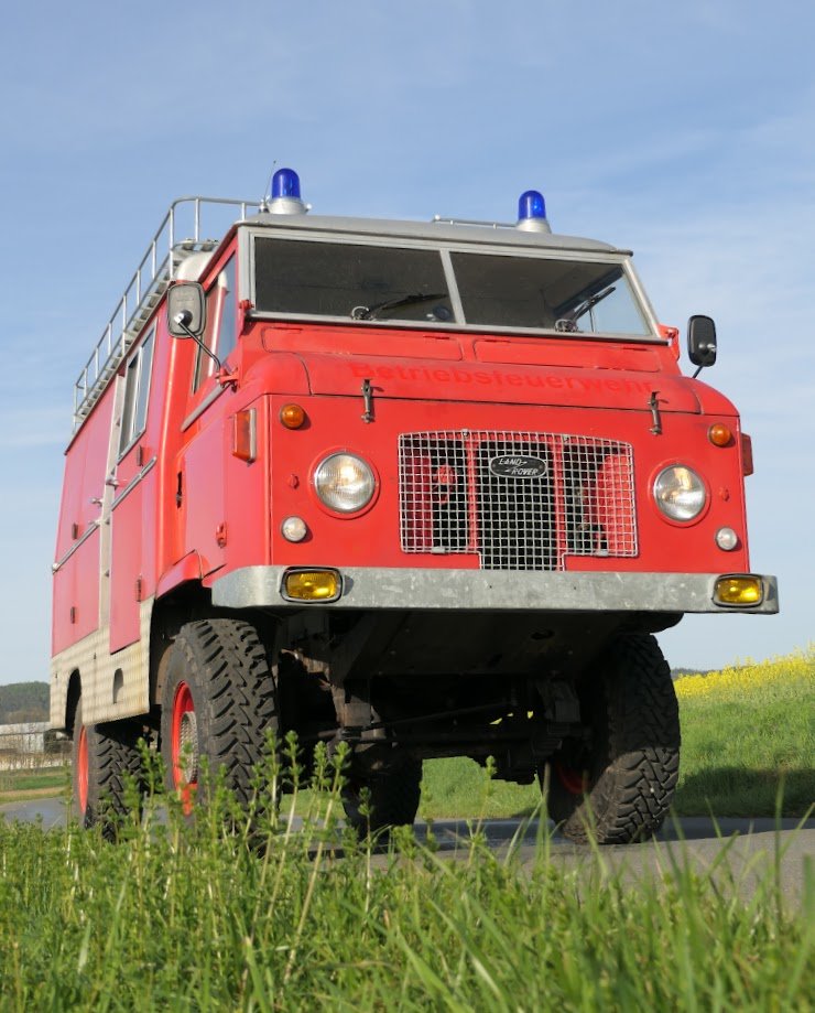

Pár pozitivnějších obrázků - Obluda popojela pár metrů tam a zpět na benzín z kanystru, abych si ji konečně mohl prohlédnout na nových kolech :-)

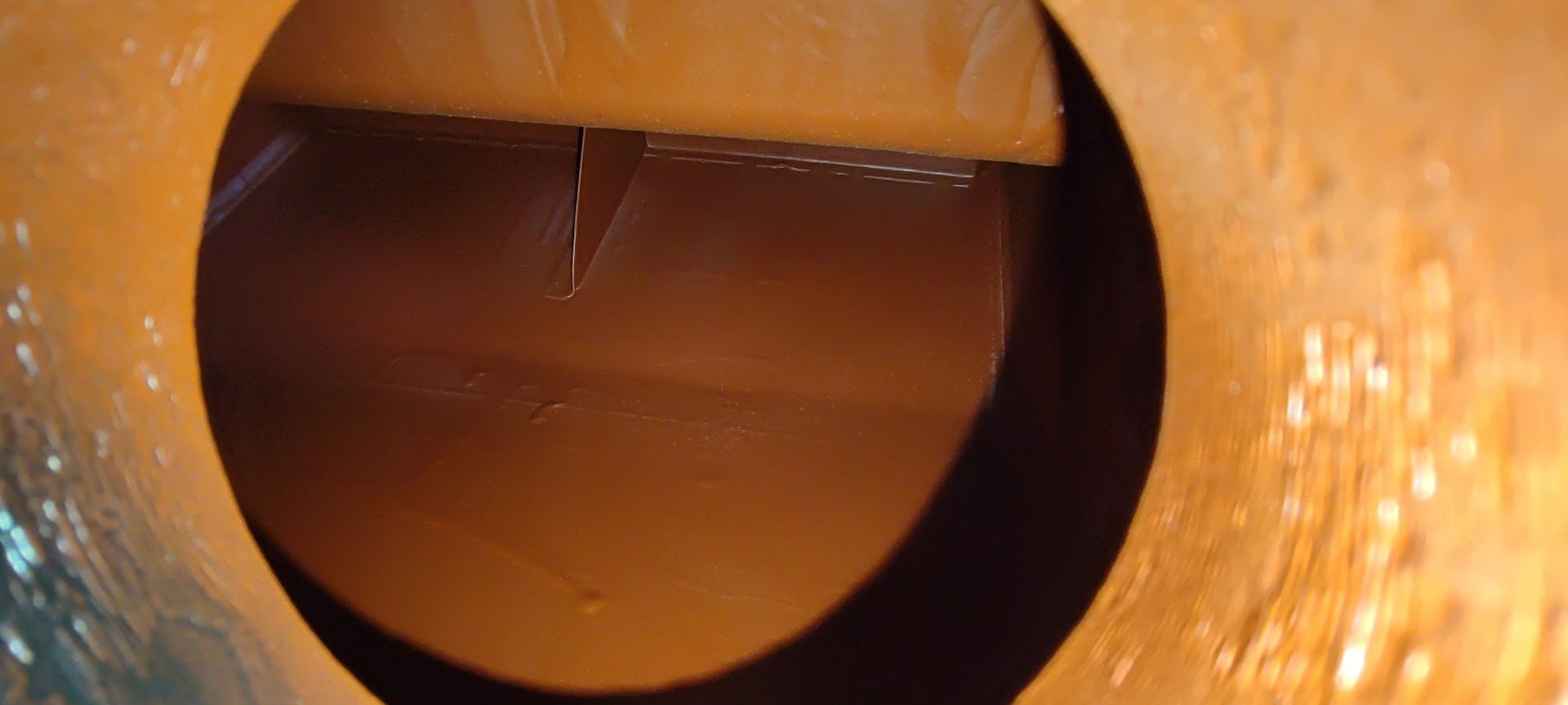

Dnes jsem si nádrž vyzvedl zpět z vyvaření, opískování a nalakování v Poříčí nad Sázavou (http://veterani.as-p.cz/pages/kontakty/) - vypadá to velmi pěkně udělané, teď to bude jen strach namontovat zpátky, snad to neodřu :lol:
Snad časem najdu čas na dodělání lavice a nadejde konečně čas na přihlášení.

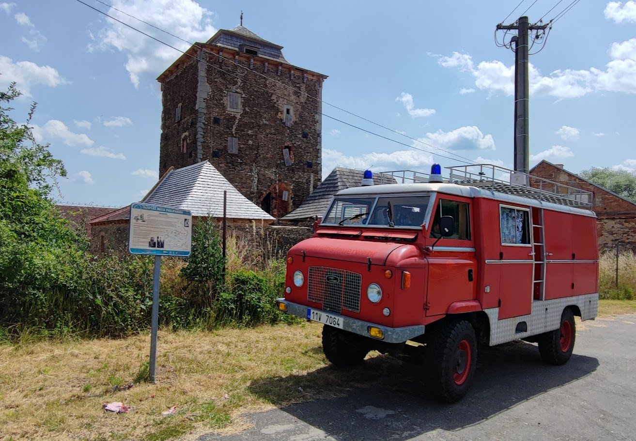

Tak máme za sebou už dva větší výlety - cca 300-350 km na Birmabright Weekend 2024 a teď o víkendu dohromady 420 km za krásami středních a východních Čech. Viděli jsme mohylu na bojišti u Lipan, krásnou tvrz v Hradeníně, krytý most v Kočí a několik benzínek cestou :lol: Spotřeba zatím necelých 21 l/100 km, což je sice víc než u Robura (tam jsme se dostali nakonec na nějakých 18), ale Obluda má o něco menší kola a jede lépe - v kopci od Barrandovského mostu nahoru jsme dokonce téměř předjeli autobus, než nás zabrzdil v půlce semafor. Pak už jsem rezignoval a zařadil se :-)
Obluda jede krásně, dosahujeme často i 80 km/h, ale snažím se jezdit cca 70 km/h, protože bych si rád ponechal zbytek sluchu. V horku občas kuckal/vynechal malinko motor, ale asi se v tom pařádku dělaly bubliny v palivovém vedení, nebo možná rozdělovač posazený nad doběla rozpáleném výfukovým svodem není takový dobrý nápad.

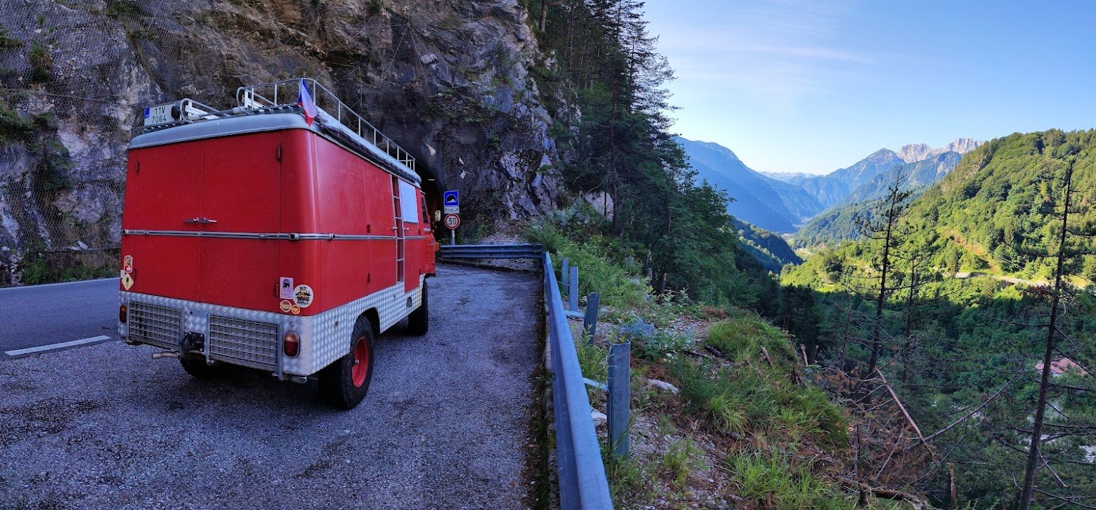

V červenci jsme spáchali zatím nejdelší výlet - s Terkou jsme vyrazili na týdenní road trip k Benátkám. Původní plán vyrazit do Peenemünde nevyšel, předpověď pro všechna místa v severní Evropě, která mě napadala, byla šílená, lijáky a bouřky. Jen Jadran zářil jasným počasím. Budiž. Hned za Železnou Rudou jsme potkali sraz BMW série 02, bylo to pěkné pokoukání, ale moc nás nezdravili, asi si mysleli, že jsme retro sekce hasičského sboru.
V Rakousku jsme se vyhýbali dálnicím a užili si silnic horskými průsmyky, ty placené i ty, kterými prostě prochází státní silnice.
Některé byly docela výživné - možná to byla předzvěst věcí příštích, ale některé ty příkřejší stoupání nám překvapivě dělaly docela problém, přestože Obluda většinou jede do kopců dobře. Možná to byla seškrcená směs, ale... O tom až dál.
Ještě před italskou hranicí jsme si našli klidné odpočívadlo nad vodopádem, s výhledem na hory, a přespali.
Večer byla na severu barevná hudba blesků za horami, nám ale nepršelo. Ráno ažůro, slunce přelezlo hory naproti, nasnídali jsme se a začali se šplhat na Nassfeld - přece zbytečně nepojedeme oklikou přes Tarvisio. Vrchol jsme zdolali a pokračovali dál, dolů jsem ale byl opatrný, protože sešupy to byly prudké - cestou nás dokonce předjel cyklista, asi neměl bubnové brzdy. Výhledy super, cestou jsme potkávali i místa, kde se vedly boje mezi rakousko-uherskou a italskou armádou za 1. světové války.
