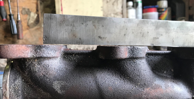

Taaaak všechno dole. Docela k posrání vůči 3kilu ve 110tce😀
Každopádně povolit matice svodu, bylo naprosto ukázkové.
Cekal jsem s vrtačkou a potem na čele. TEĎ prosím o radu. Štefty dat nové? Mám nové od Honzy ToomichMANA a to včetně podložek. Ale u origo montáže žádné podložky nejsou. Mám vyměnit docela hezké původní štefty za nové? Podložky dávat? Jinak svody mají vakl max 1mm.
Zítra to dám na přelíznutí a pak kolik je ověřená síla dotažení? Počítám že ne moc, tak jako předešlá montáž v LR. Povolit to šlo velice hezky.

Ja bych odebrat ten kov mezi tema zebrama jeste..

Jojo tam už to mám vše naplánované. To jsem zapomel napsat.

hok300 píše:Ja bych odebrat ten kov mezi tema zebrama jeste..
Udelal sem jich desitky a je pravda ze mam taky vysledovano ze odebrani materialu nema primo vliv na dalsi pohyb svodu. Kazdopadne stefty svodu a jejich deformace neni problem pouze td5. Resim to na spouste dalsich motoru.
