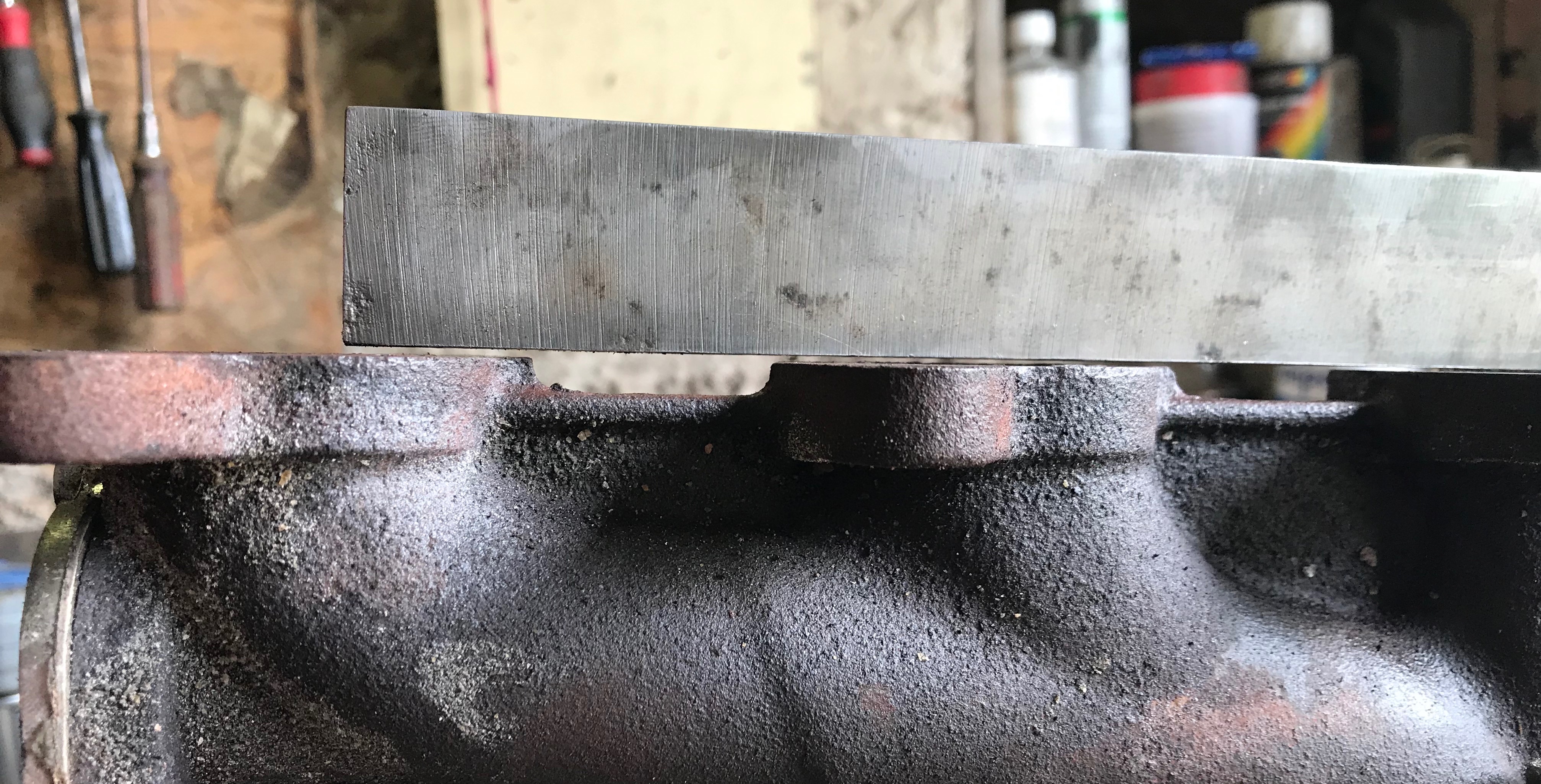

Cekal jsem s vrtačkou a potem na čele. TEĎ prosím o radu. Štefty dat nové? Mám nové od Honzy ToomichMANA a to včetně podložek. Ale u origo montáže žádné podložky nejsou. Mám vyměnit docela hezké původní štefty za nové? Podložky dávat? Jinak svody mají vakl max 1mm.
Zítra to dám na přelíznutí a pak kolik je ověřená síla dotažení? Počítám že ne moc, tak jako předešlá montáž v LR. Povolit to šlo velice hezky.

Ja bych odebrat ten kov mezi tema zebrama jeste..

#28 Příspěvek od MFENCE » 06 čer 2021 15:56
Jojo tam už to mám vše naplánované. To jsem zapomel napsat.

Udelal sem jich desitky a je pravda ze mam taky vysledovano ze odebrani materialu nema primo vliv na dalsi pohyb svodu. Kazdopadne stefty svodu a jejich deformace neni problem pouze td5. Resim to na spouste dalsich motoru.

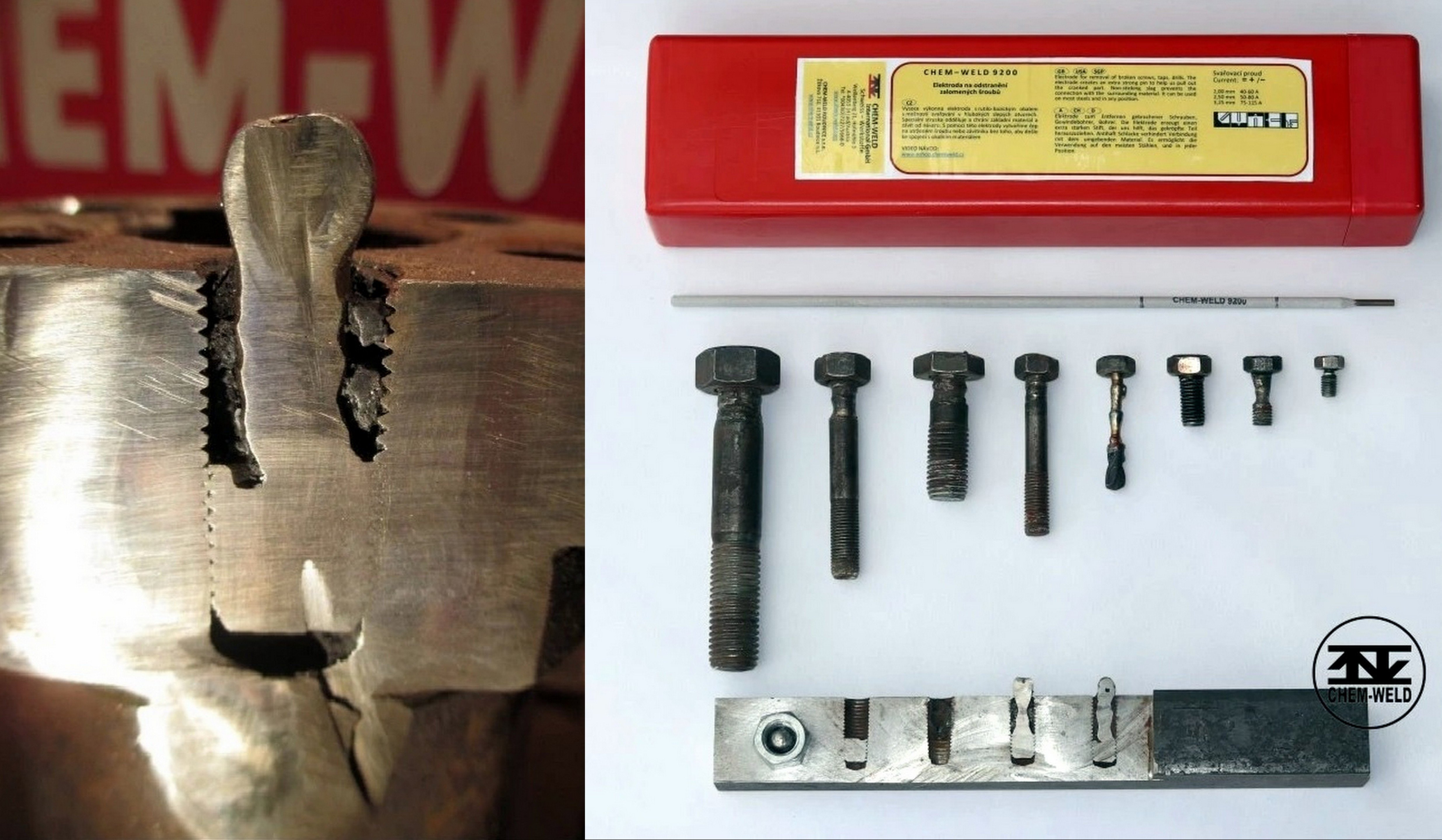

Pokud selže odvrtání a klasická sada na opravu závitů, existuje možnost vevaření čepu i do "utopených" svorníků. Je to velmi účinné a rychlé. Pro takovou opravu se prodávají speciální elektrody. Speciální struska odděluje a chrání základní materiál, závit a návar. Vytváří se čep na utrženém zbytku šroubu bez spojení s okolním materiálem. Elektrodu (doporučená elektroda je o síle 2mm) vedeme kolmo středem díry tak, aby se nedotýkala okolního materiálu. Pomalu a třeba i bodově, naváříme směrem ven. Jakmile jsme na úrovni základního materiálu vezmeme odpovídající matici, ve které postupujeme stejně až na hranu a potom matici ovaříme. Po vychladnutí je možné svorník vyšroubovat. Několik úderů kladivem při kroucení ven, umožňuje uvolnit strusku ze závitu.
https://eshop.chemweld.cz/elektroda-na- ... weld-9200/
