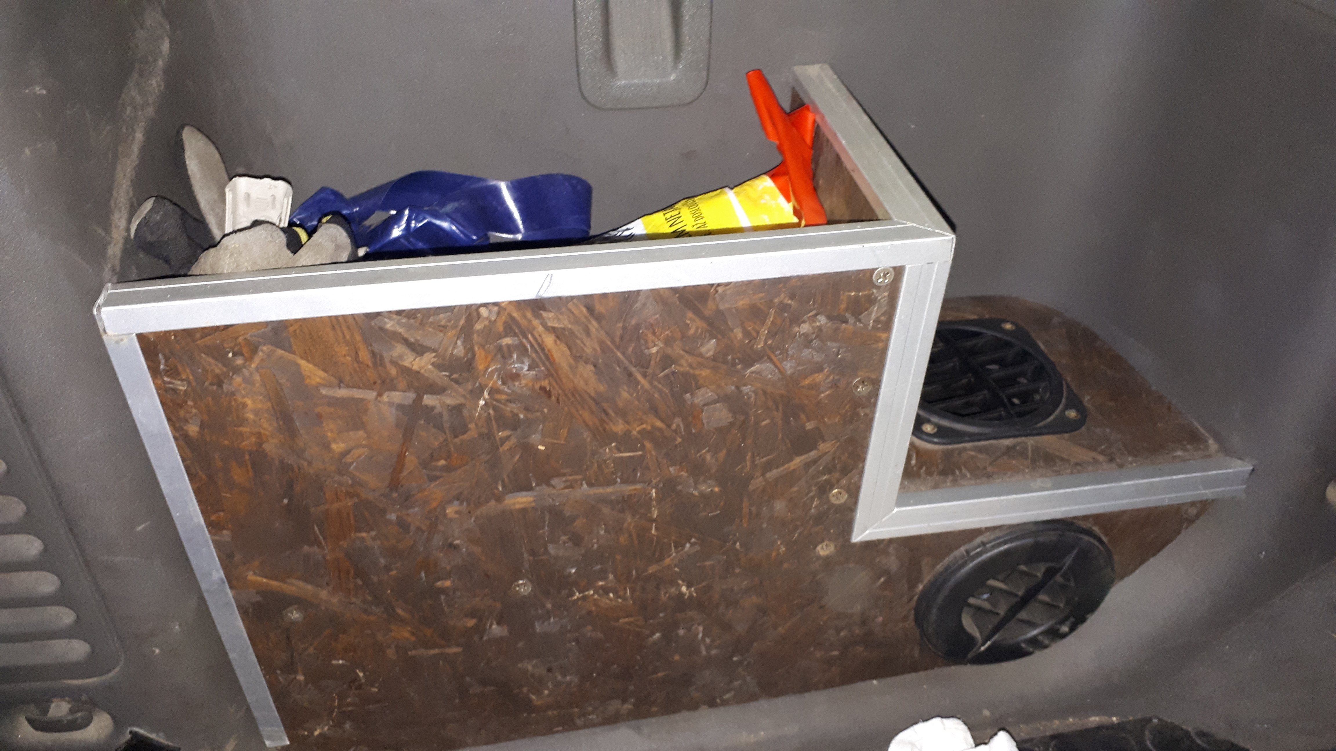

Sam a je to docala na dlouho skoda ze tapodlaha neni rovna ! Jestě chci dat hodiny na stropnici ale to až se bude nově potahovat . Potom chci udelat jeste podlahu v tom kastliku at se tam da něco dát

Jo instalace takového topení v mém případě půl roku :chuckle Podlahu jsem také řezal aby topení pěkně sedlo do těsnění a hlavně do místa kde chci.

habakuk píše: 11 led 2021 19:48 Jo instalace takového topení v mém případě půl roku :chuckle Podlahu jsem také řezal aby topení pěkně sedlo do těsnění a hlavně do místa kde chci.
Ale za to to vypadá dost luxusně!

Tak to mě bufik asi nikdy nepotěší. Řezat do podlahy je pro mě tabu. A to kolem té diry je tmel/pěna? Nebo svár? A to jsi to nechal jen v základu takhle?

Neboj se, v té levé kapsy je tovární průchodka pro zadní topení lze ji využít. Pokud, ale chceš lepší umístění tak musíš vrtat nebo řezat. V prvním autě jsem to měl přes ty tovární průchody a dotěsněné tmelem, ale asi je lepší varianta tu podlahu říznout.

Tím že mám topení nastojato, tak jsem jenom navrtal kulatou díru pro výfuk, na výfukovou hadici jsem nasadil a přicínoval kovovou kabelovou průchodku a tu potom utáhnul jako průchod podlahou. Vedle toho malá dírka pro přívod nafty. Sání vzduchu pro spalování mám vytažené za zadní světlo. Opět přes kabelovou průchodku, tentokrát plastovou.

Já jsem dával bufíka taky do levé kapsy, na ležato a nevrtal ani neřezal jsem vůbec nic. Jen jsem využil originál díry co jsou z výroby....zespodu topení jsem udělal malou plotnu a tu jsem přišrouboval k držákům bývalé sedačky...a pak jsem to celý schoval. Vím že to není žádnej zázrak ale mě jde vždycky v první řadě o funkčnost :grin:
