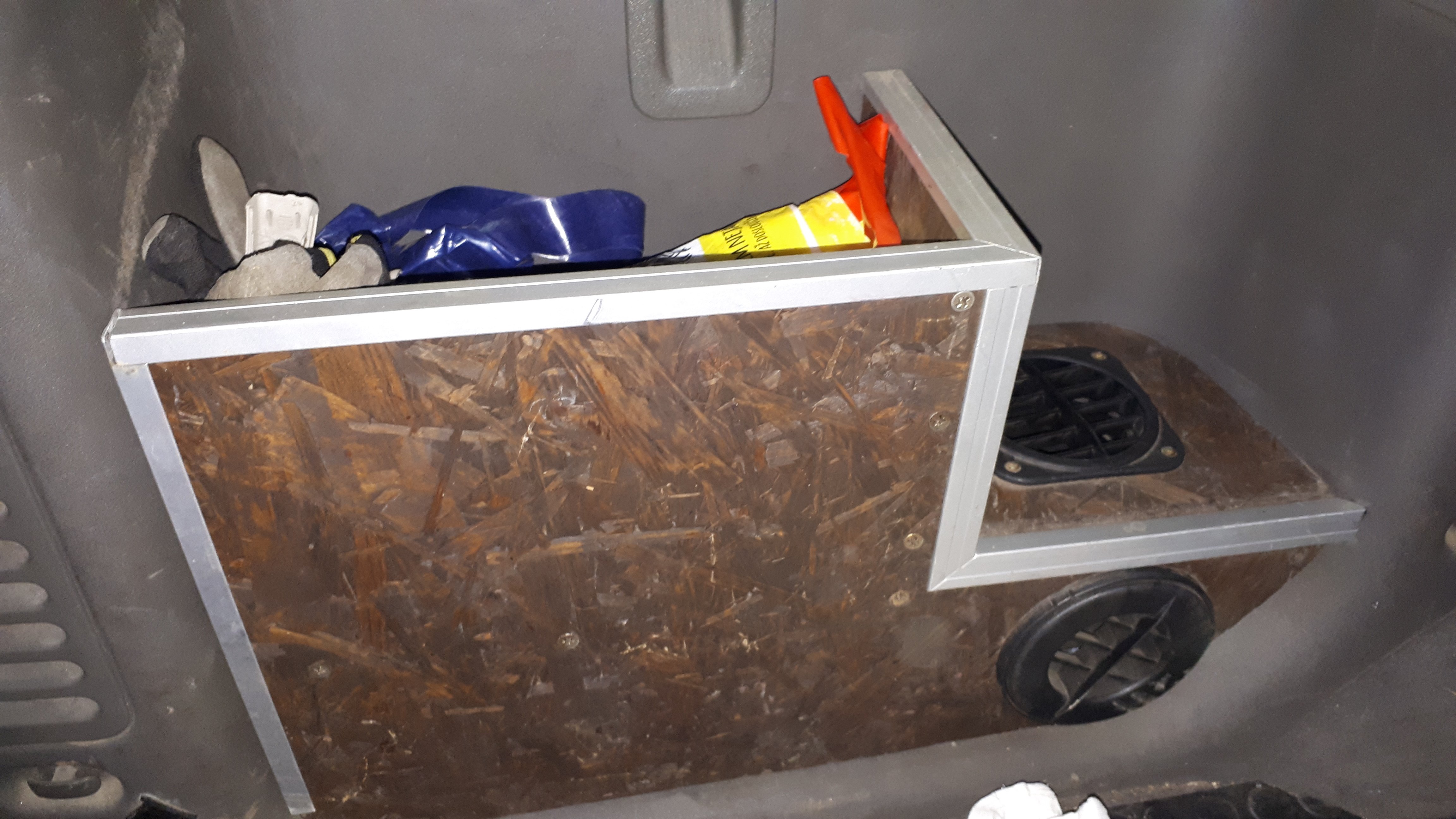

Jenda91td4 píše: 11 led 2021 09:53 Já to mam taky v kastliku
Kdo dělal montáž ?
Jenda91td4
Příspěvky: 258
Registrován: 05 bře 2019 22:51
tel.: 737544903
auto: F1 D2
Re: Bufík dodatečná montáž D2
#23 Příspěvek od Jenda91td4 » 11 led 2021 17:54
Sam a je to docala na dlouho skoda ze tapodlaha neni rovna ! Jestě chci dat hodiny na stropnici ale to až se bude nově potahovat . Potom chci udelat jeste podlahu v tom kastliku at se tam da něco dát
