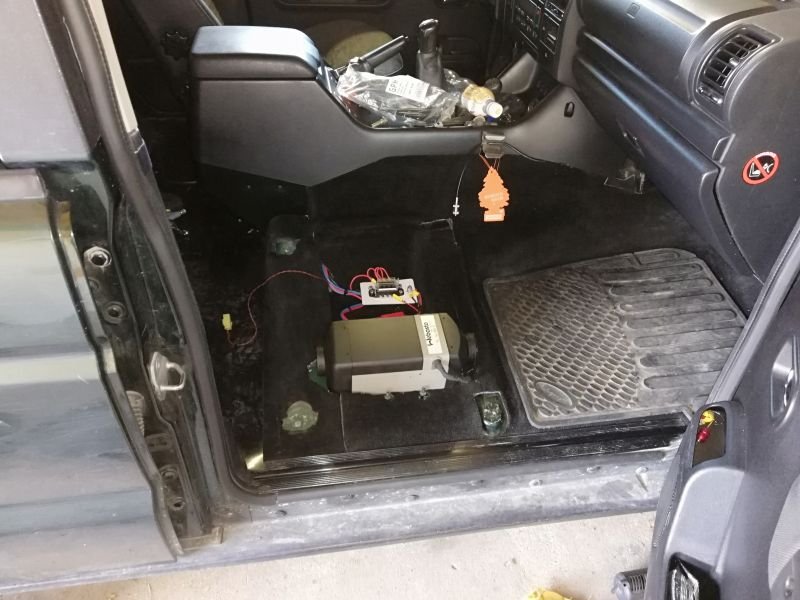

#13 Příspěvek od Wojto » 11 led 2021 08:04
Pridám fotku iného umiestnenia. Len pre inšpiráciu...

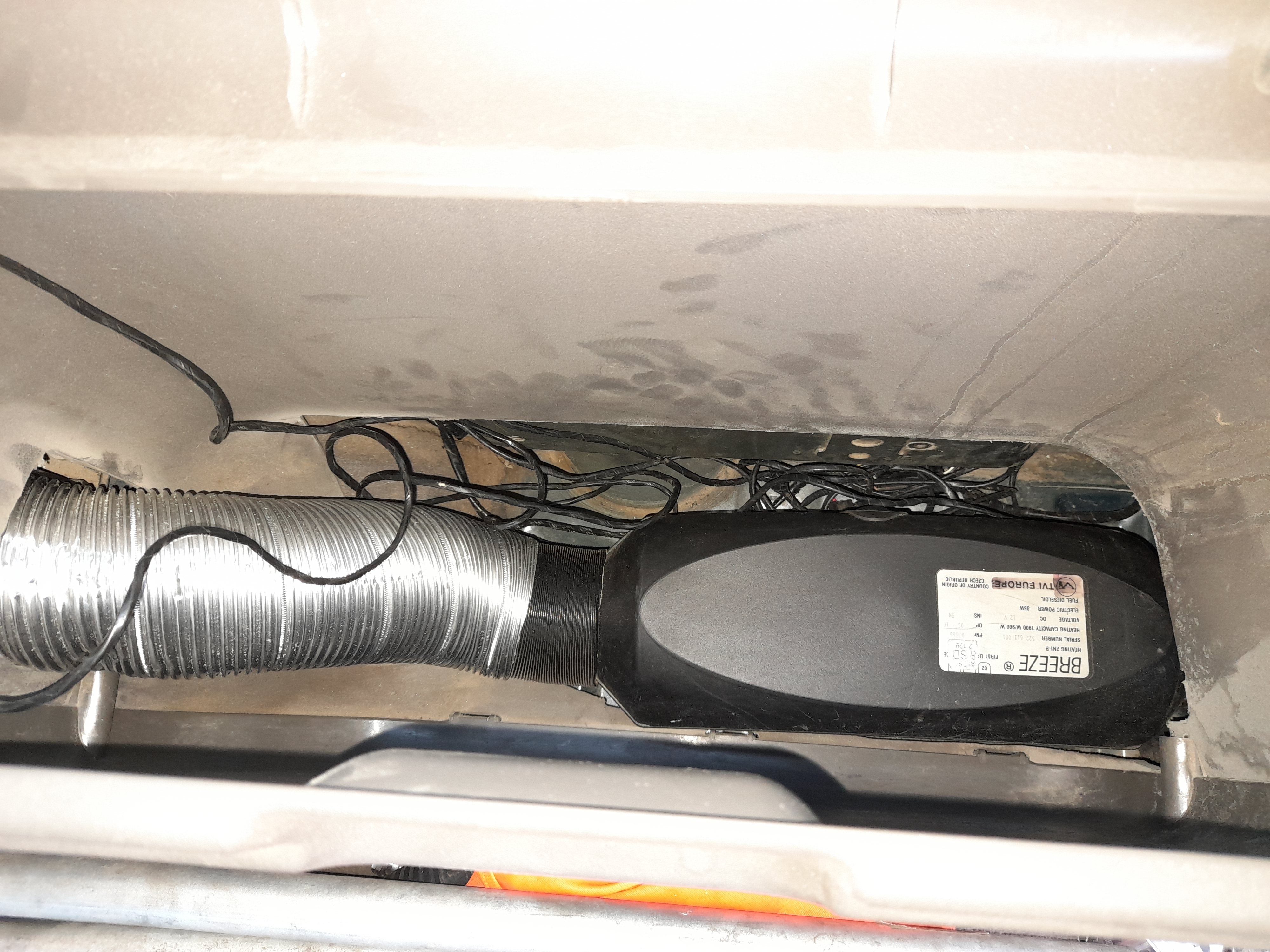

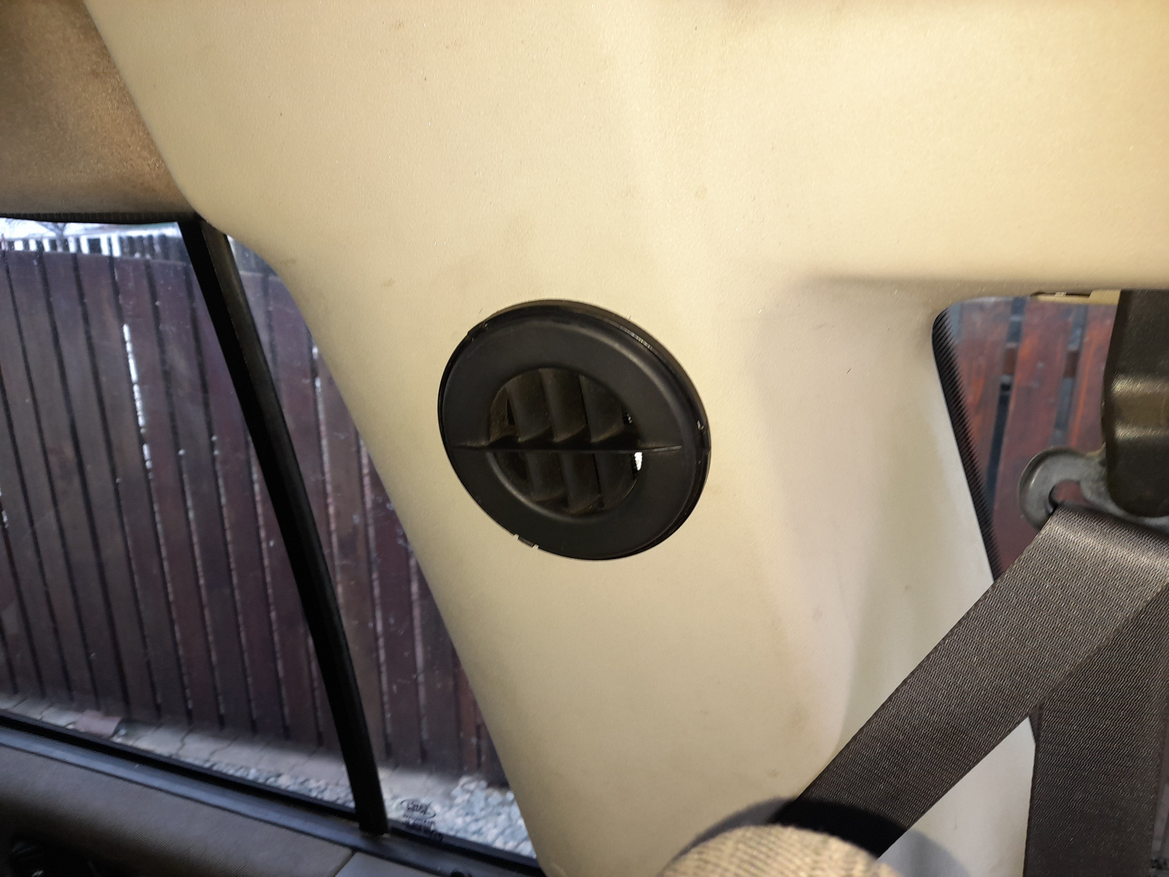

#16 Příspěvek od MadTom » 11 led 2021 09:10
Tohle jsem chtěl, ale mám 7mi místné auto a sedaček v kufru jsem se nechtěl definitivně zbavit. Tak jsem to udělal takto: https://ok2mtm.rajce.idnes.cz/Discovery ... irtop2000/

#17 Příspěvek od habakuk » 11 led 2021 09:15
TBG píše:Stran Chiny, doporučuji mrknout do skupiny na FB..... docela se pobavíš.... jinak myslím, že většina má Planara vzadu vlevo za kolem....
Pokud by jsi vyhodil tu železnou příčku pro uchycení sedadel (4 šrouby) dostal by jsi topení více ke stěně a nemusel by jsi tak moc řezat kapsu.

#18 Příspěvek od TBG » 11 led 2021 09:50
Asi jo, ale ničemu to nevadí... páč prostor za příčkou jsem využil a díry + výřez kapsy byly již provedeny předchozím majitelem..... :cool

Já to mam taky v kastliku

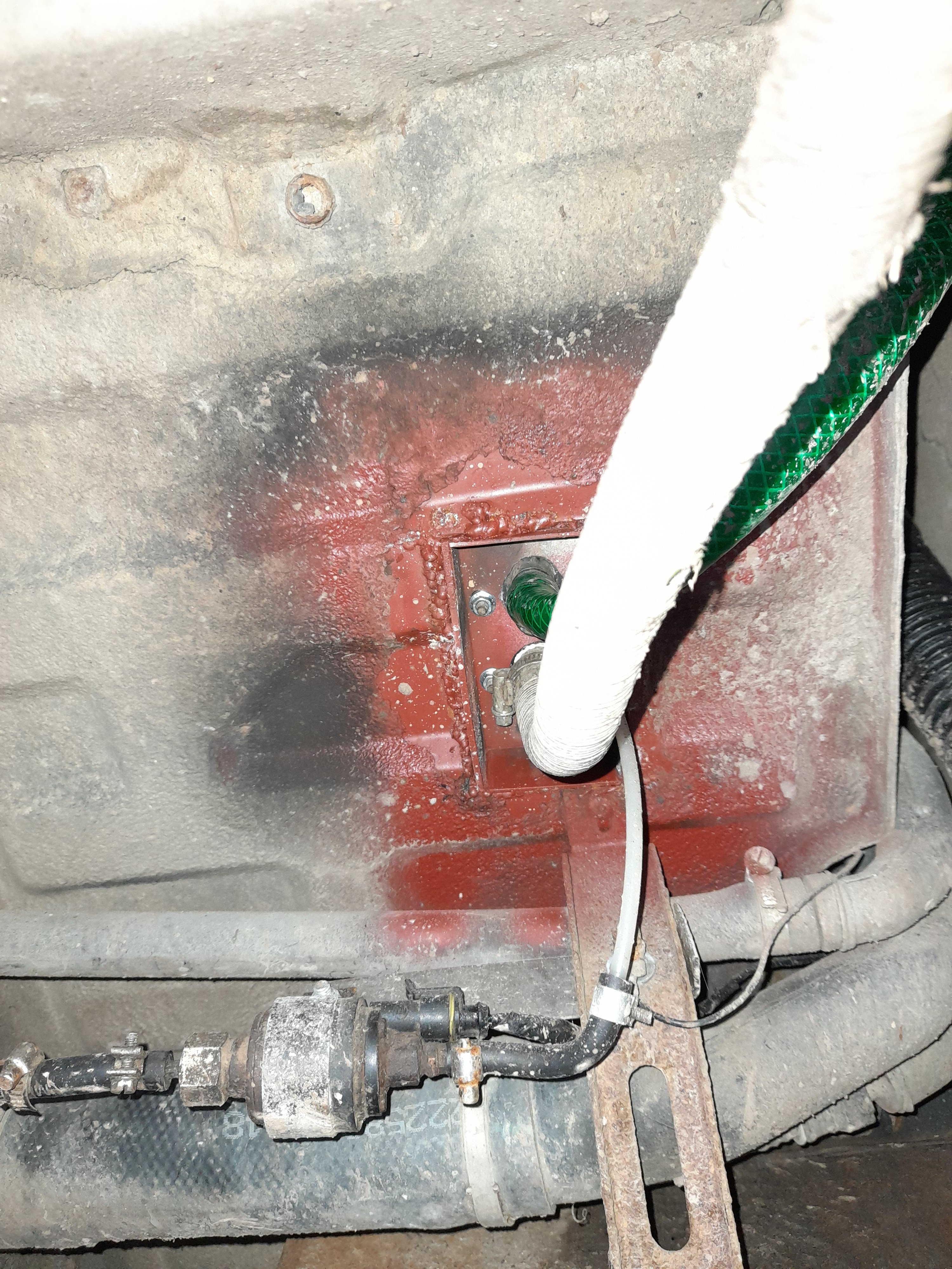

Tu zelenou zahradní hadici vyhoď, topení má málo vzduchu, zasereš si topení sazemi.....
