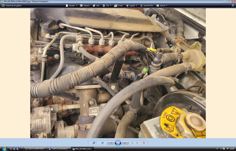

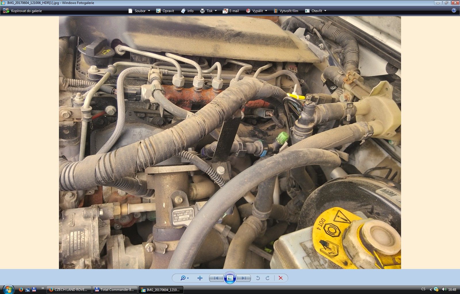

ahoj ,/ nejde mi SZ ... :-( /
myslím že tohle je to správný /to cos nafotil je pravděpod. jakýs sis měření teploty paliva ? nafta/

viz. foto pro ostatní pokud se nemýlíme :mrk

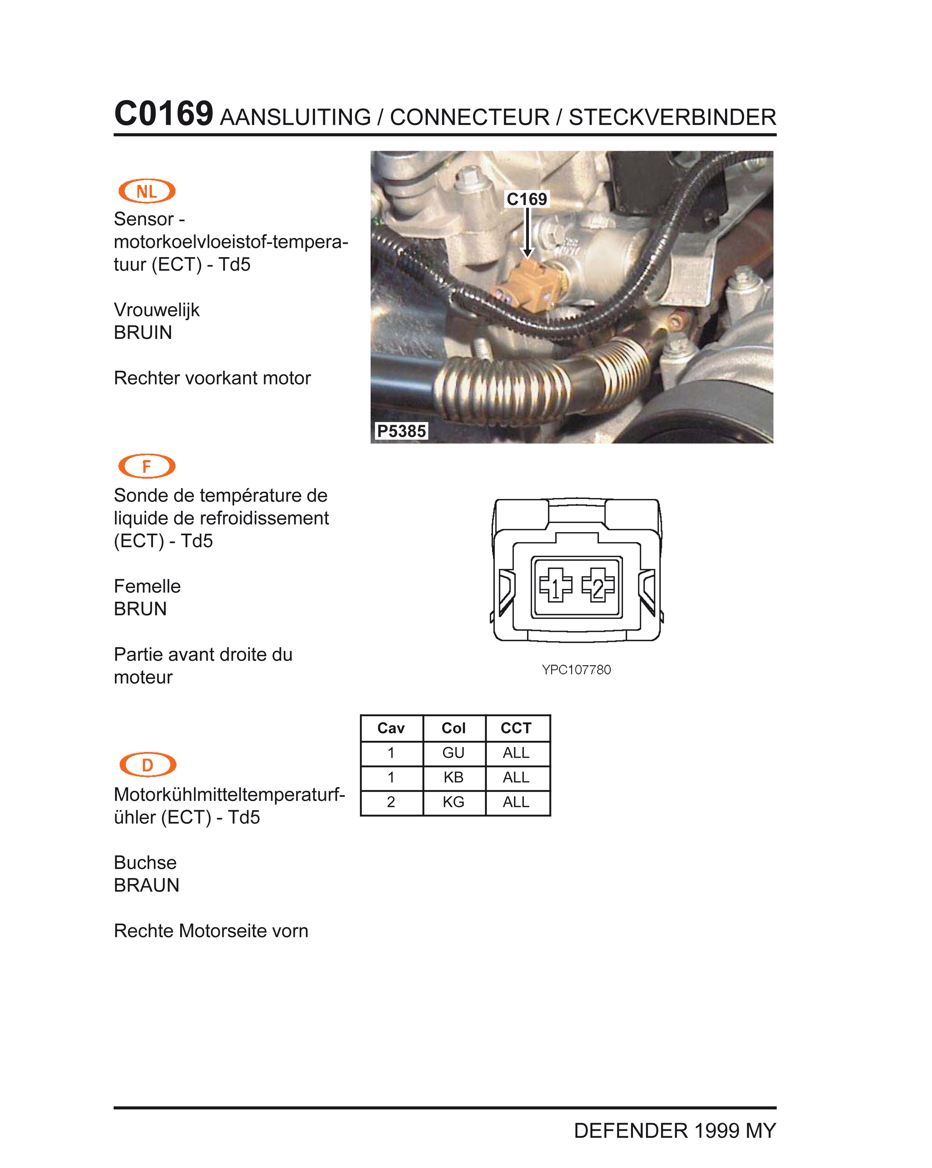

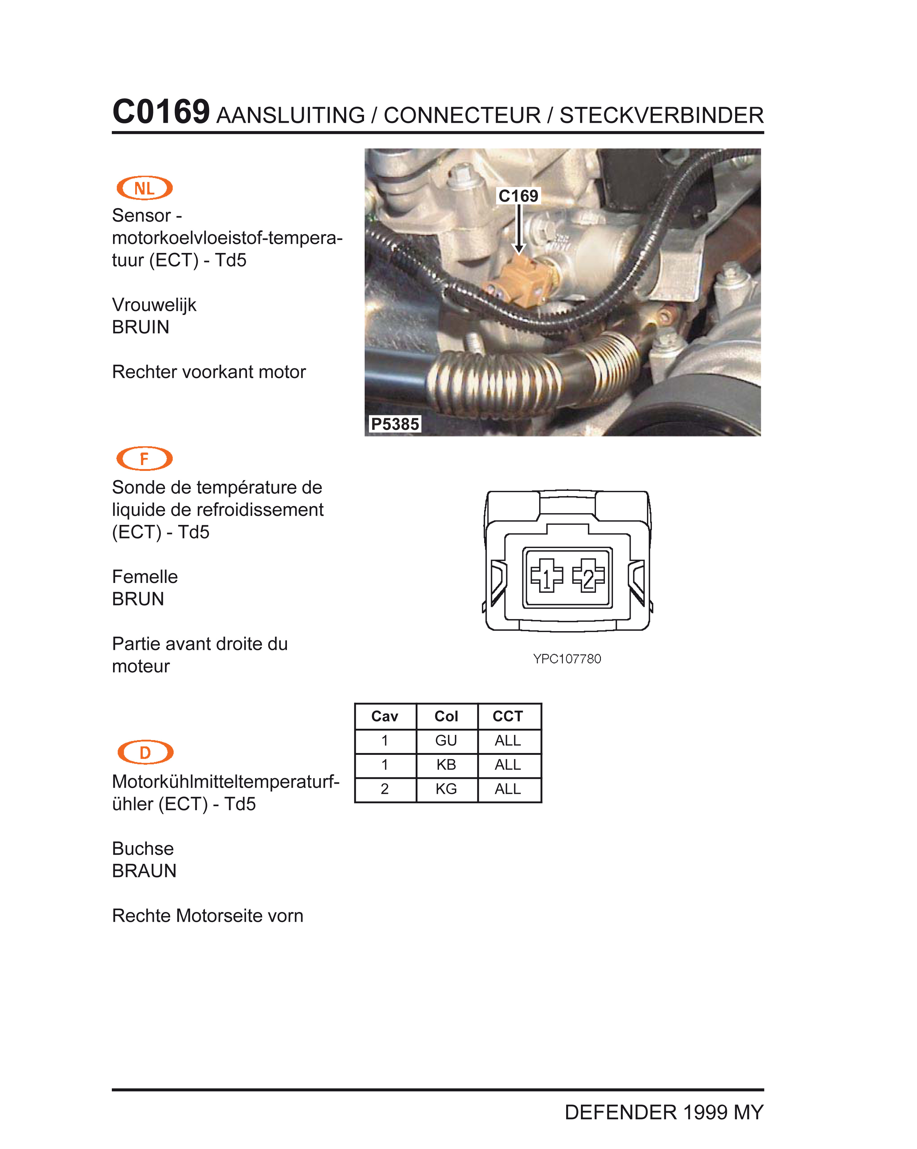

#28 Příspěvek od MadTom » 05 čer 2017 16:33
C0169 obrázku od Wikiho je sice čidlo teploty chladící kapaliny, ale u motoru TD5, nikoliv v motoru TD4.

#29 Příspěvek od Idaho » 05 čer 2017 16:49
TD4

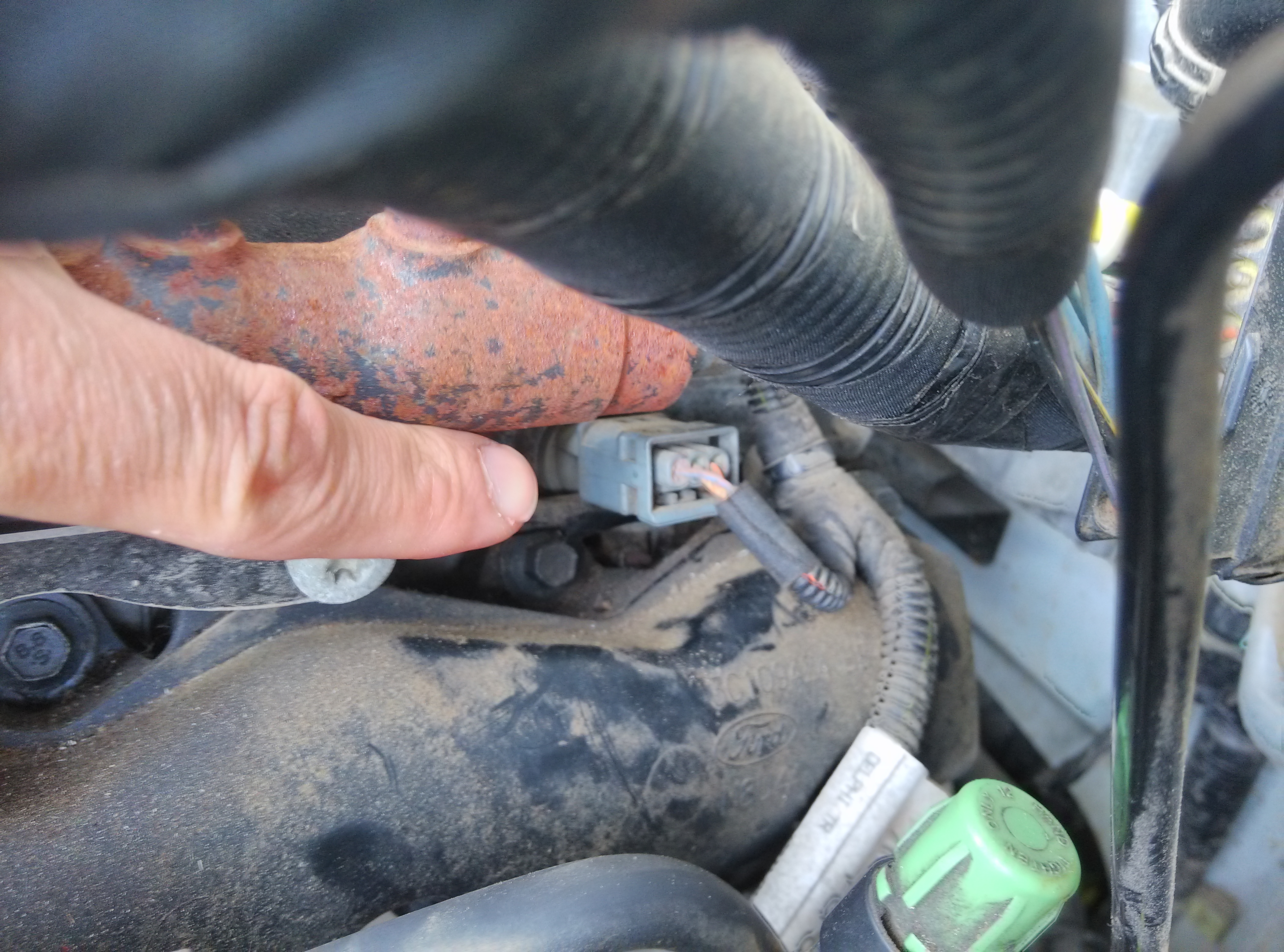

#30 Příspěvek od Idaho » 05 čer 2017 16:51
pokud je to čidlo,co ukazuji tak sem postupoval nasledovne:
-zahral motor-raficka na budiku je vodorovne
- vypnul motor
- odpojil konektor od čidla
- otocil klickem do polohy 2
- raficka opet ukazuje stejne
